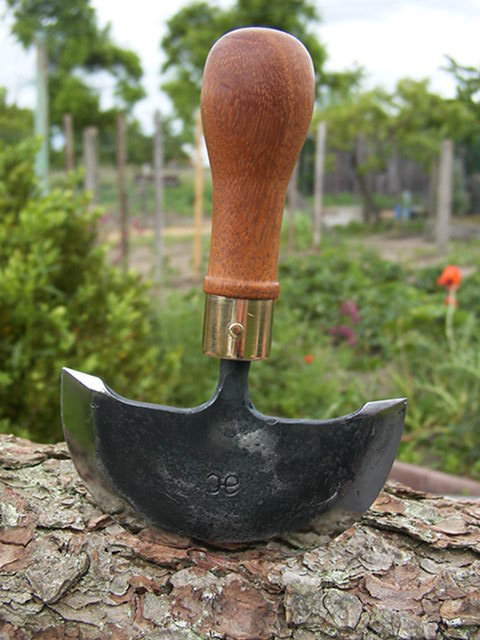

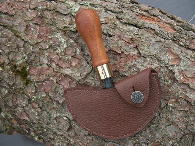

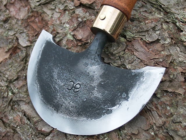

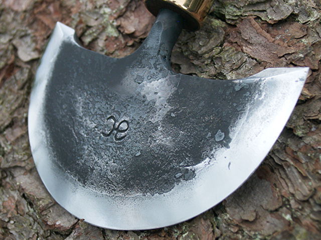

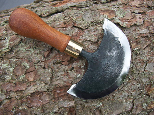

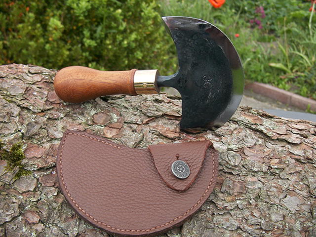

warum nicht mal ein Ledermesser selber machen ?
Material: C 60
Klingenbreite: 115mm
Klingenstärke: 5mm
Gesamtlänge mit Griff: 180mm
Das Griffholz kann ich nicht genau identifizieren, wahrscheinlich
eine Unterart von Korallenholz.
Und weil das Teil scharf ist wie Hölle bekam es auch gleich eine Lederscheide.
Viel Spaß beim anschauen

Woraus ist denn die Zwinge und der Griff?
Hi !
Schönes Teil mit einem Griff, der den Namen verdient :super:
5mm Klingenstärke scheint allerdings schon sehr mächtig.
Klasse Halbmond :super:
die Klingenstärke ist denk ich Oprtimal, gerade wenn du Perlrochen schneidest gibt ein Messer mit dünner Klinge nach.
Schöne Grüße, David
Die Zwinge besteht aus Bronze, bei dem Griff bin ich mir nicht
sicher müßte eine art Korallenholz sein.
Vor Jahren habe ich bei einem alten Schreiner verschiedene Platten Tropenholz gekauft, da ist eine Bestimmung nicht einfach.
Die Klinge ist nur oben 5mm stark,unten vor dem Anschliff
hat sie 1,5-2mm .
Gruß Link

@link
versteh ich das nun richtig, die Klinge ist an dem Punkt wo die Schmiedetexturen aufhören und der Anschliff anfängt ca. 1,5 bis 2mm
stark? In dem Fall ist das Teil schön fein ausgeschliffen - find ich super!
Simon
@ Simon
richtig,die Klingengeometrie ist vergleichbar mit meinen Küchenmessern, einseitig angeschliffen und genau so scharf.

Ich weiss schon, dass diese Halbmondmesser beim Lederschneiden benutzt werden.
Aber wie?
Wird die Klinge gezogen oder ist es eher ein Wiegen?
Hab das in der Berufsschule zum aus schneiden als wiegeschnit gelernt, geht aber nur bei einfachen Formen. Es ist auch zum ausschärfen der seiten verwendbar. Hate schon lang keins mehr in der Hand, ich glaub ich muss mir auch eins machen :lechz:
Schöne Grüße, David
Hallo Hans
Ich habe schon beim Arbeiten damit zugeschaut.
Beim Wiegen hast Du durch den ständigen `Anschnitt`einen hohen punktuellen Druck auf das zu schneidende Material.
Entsprechend leicht geht die Klinge durch das Leder.
Durch die Wölbung der Klinge sind auch Radien möglich.
Sattler arbeiten so, und die sollten wissen wie es geht.
Ich hoffe,daß das verständlich geschrieben ist.
Stefan
Edit:
Okay, David war schneller, dafür muß er es ja auch besser wissen ;)
so wie ich es gesehen habe kann man damit im Wiegeschnitt schneiden,
oder in der Haltung wie das Bild links unten als drückender Schnitt.
Gruß Link
