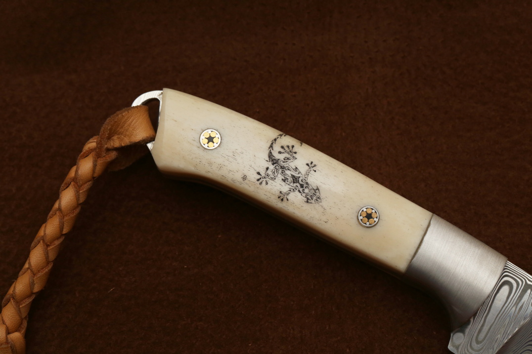

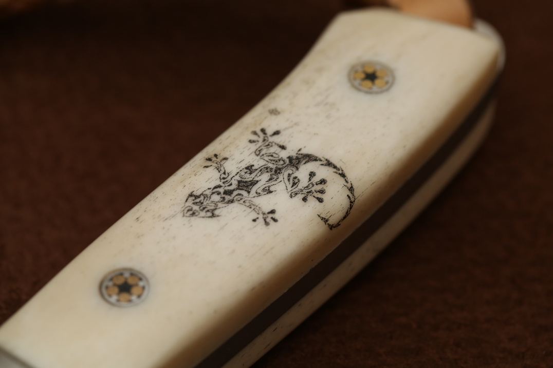

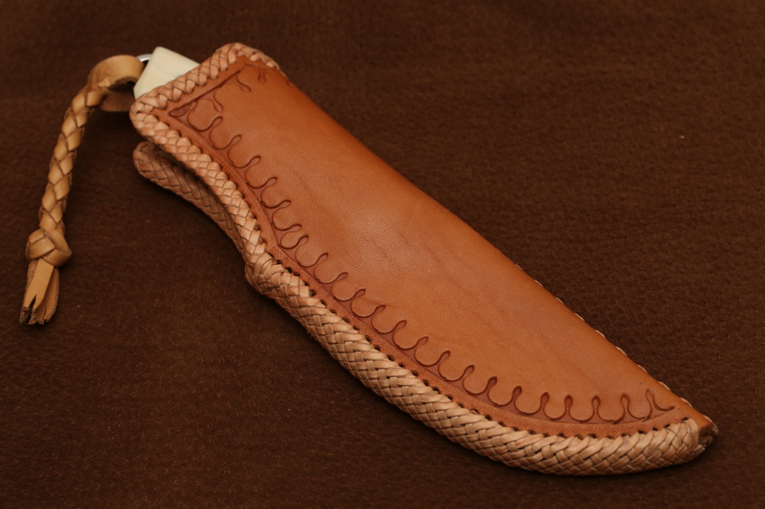

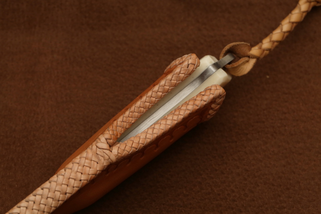

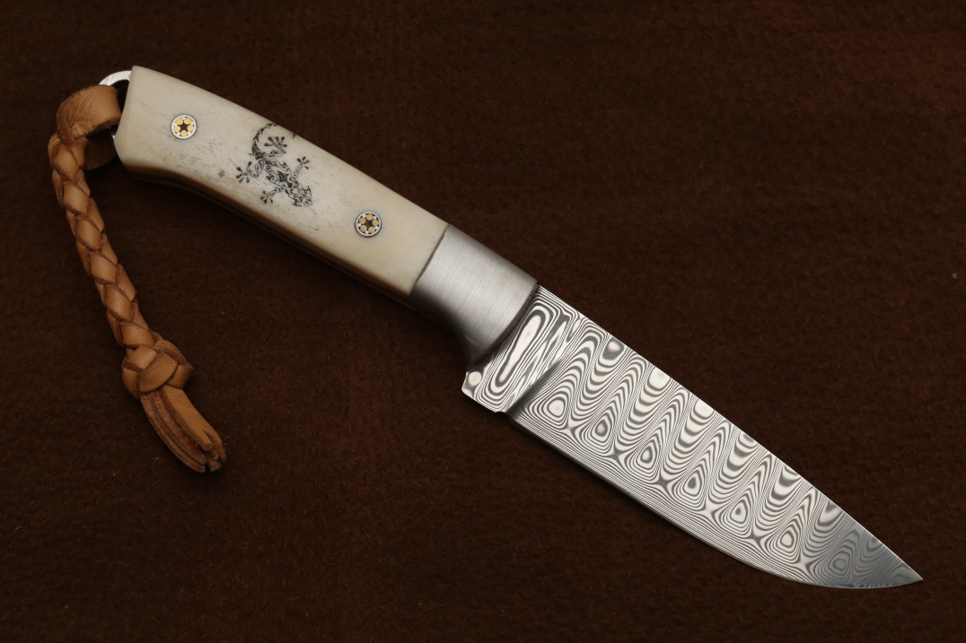

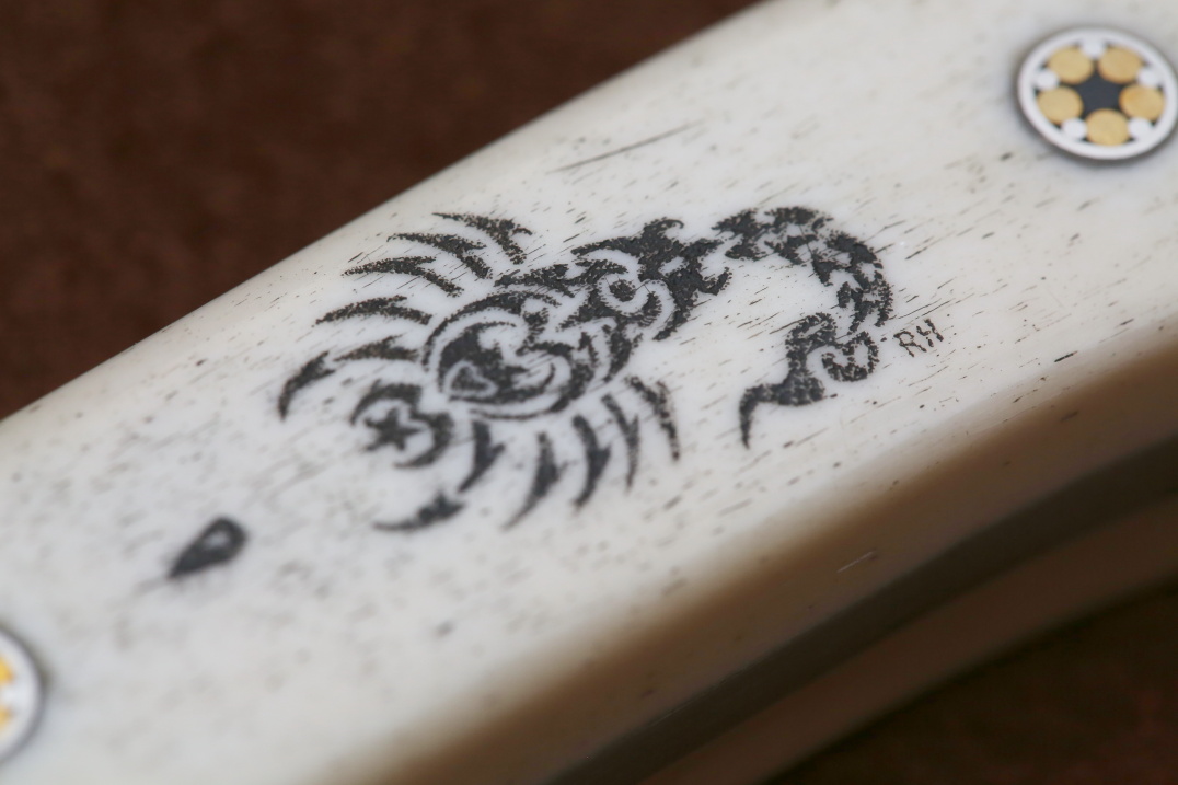

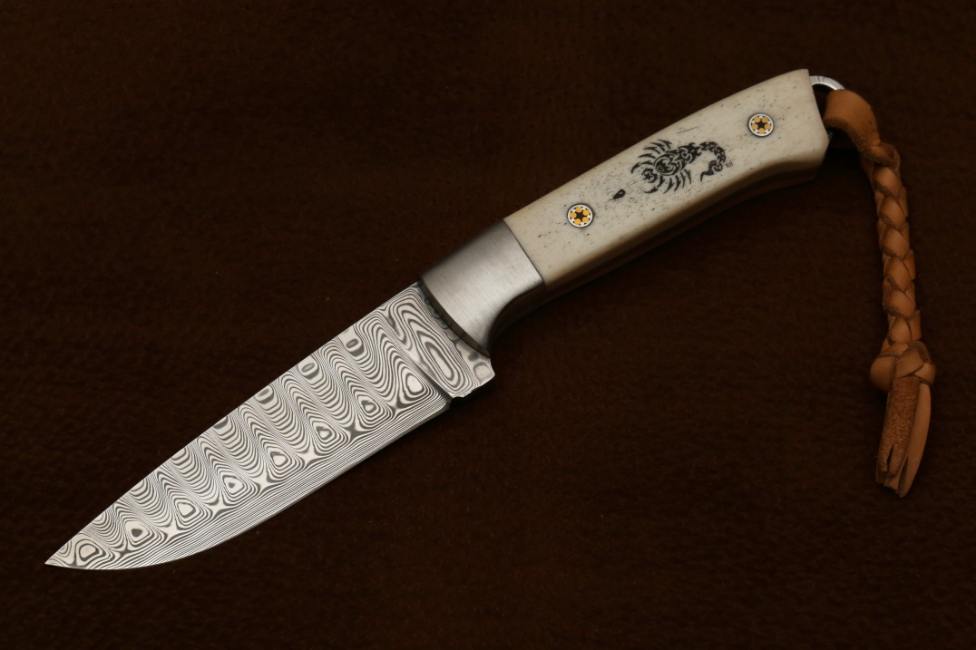

ich möchte mich kurz bei euch vorstellen: Mein Name ist Ralf und im Forum geistere ich als HRC durch die Gegend. HRC ist nicht zufällig, sondern die Abkürzung für "Holzer Ralf Custom"...jetzt glaubt aber nicht dass ich ein Profi bin... ich bin ein Dilettant! Und stolz darauf! Meinen Lebensunterhalt verdiene ich also nicht mit Messern, die sind "nur" ein Hobby, aber mein Schönstes! Ich werde so nach und nach hier einige Messer zeigen und würde mich sehr über Rückmeldungen von euch freuen...positiv als auch negativ! Schließlich habe ich ja keinen Namen zu verlieren:)...Beginnen möchte ich mit einem Messer aus Damasteel, die Griffschalen sind aus Giraffenknochen befestigt mit Mosaik Pins. Die Scrimshaw Arbeit habe ich auch selbst gemacht, ein Geggo und einen Skorpion. Die Lederkugel ist wie auch die Scheide von Rolf Schneider...einem Mann mit viel "Afrika-Erfahrung", da er selbst lange Zeit dort gelebt und gearbeitet hat. Er hat die Scheide extra hoch gezogen, dass die Scrimshaws geschützt sind. Ich bin von seiner Arbeit absolut begeistert.
Gesamtlänge Messer: 22 cm / Klinge bis Backen: 105 mm / Klingenhöhe max: 30mm / Backen: Edelstahl vernietet

das ist eine sehr schöne Arbeit die du hier zeigst. Das Messer scheint rundum sauber verarbeitet zu sein, wirkt alles sehr professionell.
Mir persönlich hätte eine Monostahl-Klinge besser gefallen als der Damasteel, ist mir etwas zu viel des Guten. Dafür finde ich das Scrimshaw aber umso abgefahrener, der Tattoo-Stil gefällt mir. Die Lederarbeiten sind höchst professionell und ergänzen dein Machwerk sehr schön.
Als Dilletant kann man dich allerhöchstens im ursprünglichen Wortsinn bezeichnen, vom umgangssprachlichen Stümper bist du meilenweit entfernt. Ich bin gespannt, was du sonst noch so zeigst.

Da Griff und Bolster relativ schlicht sind passt imho auch der Damast. Das Scrimshaw ist klasse, mir gefallen der Gecko und der Skorpion gleichermaßen. Wie schaffst du es dass der offenporige Knochen beim Einfärben der Zeichnungen nicht gleich mit eingefärbt wird?
Hallo Mamic,
auch dir vielen Dank für das Feedback...zu deiner Frage: Ich habe zunächst die Oberfläche gut geschliffen und dann kann man es immer noch nicht komplett vermeiden, dass die Farbe in die immer noch vorhandenen Poren einzieht....Also: Mit einem kleinen Pinsel (ich glaube der hatte nur ein Haar) die Farbe tröpfchenweise ausbringen. Zuvor hatte ich den Knochen mitgefärbt, konnte die Farbe aber Gott sei Dank fast komplett entfernen... Das Problem bei diesem Knochen ist auch, dass er sehr faserig ist und bei Scrimmen oft kleine Stücke rausbrechen wollen. Von daher muss die Nadel immer sehr spitz sein und oft nachpoliert werden.
