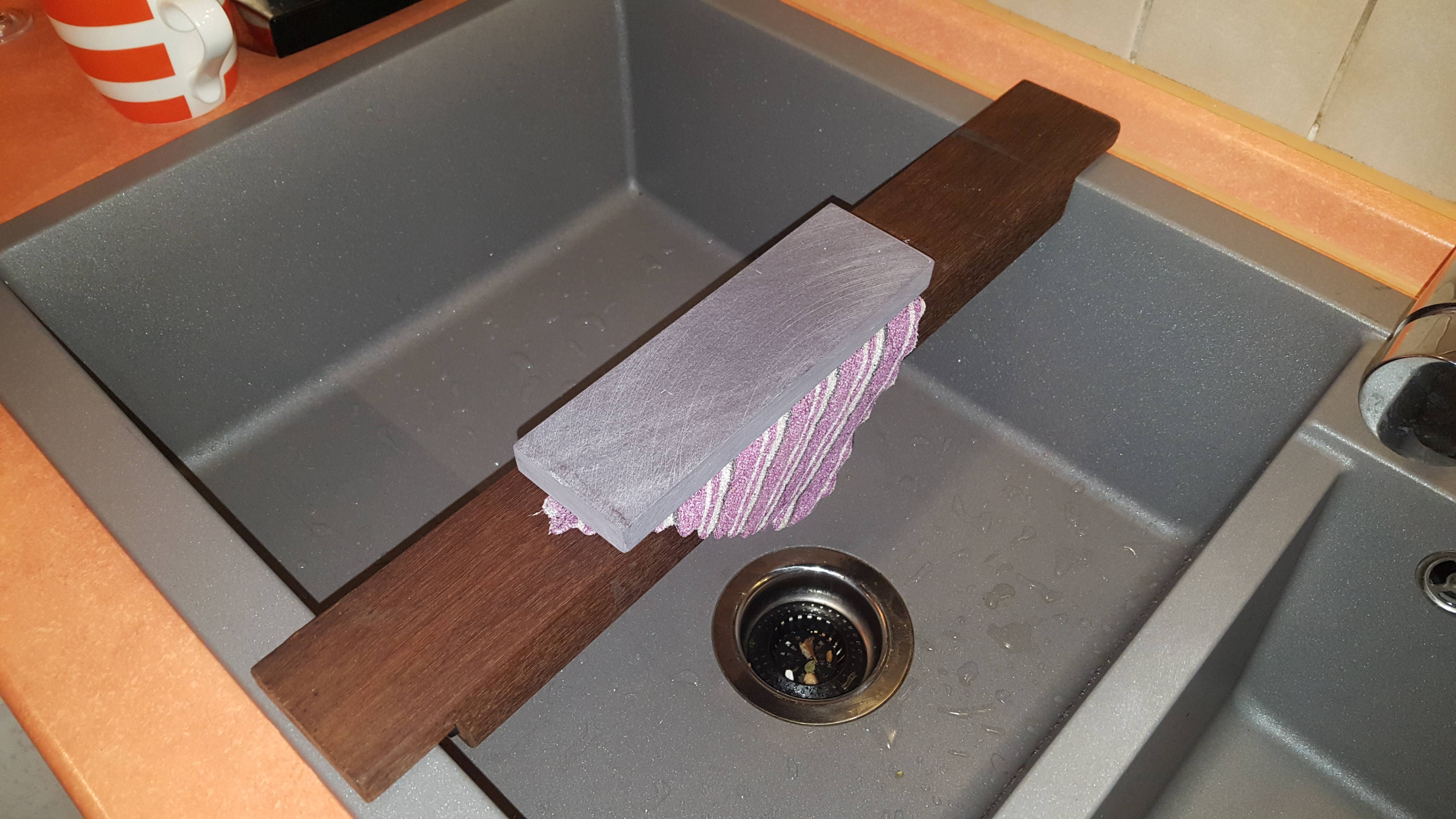

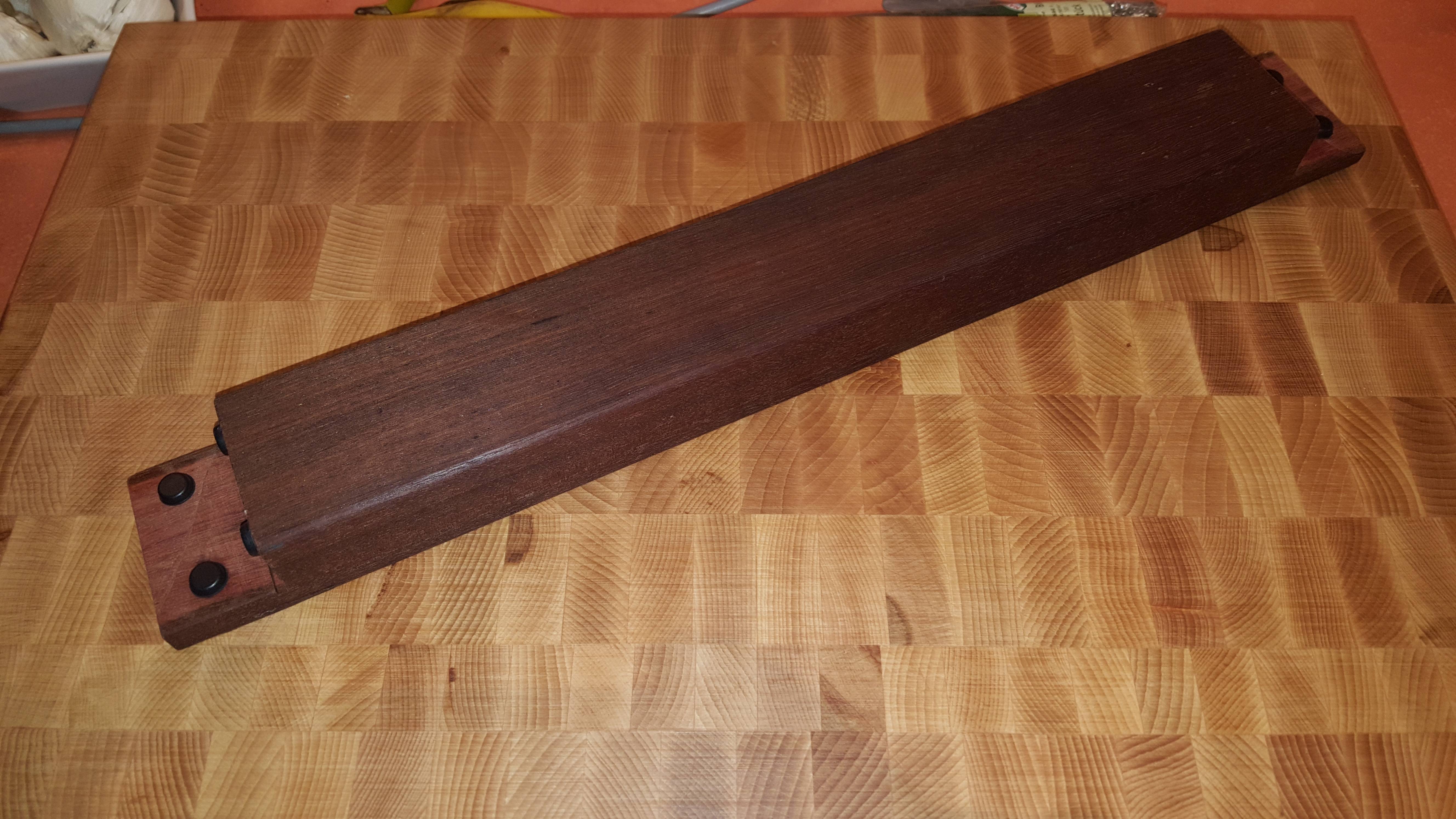

Ich habe da ein Meisterwerk der Ingenieurskunst gebastelt: :D
Ein Stück Hartholz hatte ich noch von unserem Vordach übrig. Mit der Kreissäge in ca. 2 Minuten, von Hand werden es wohl 5 Minuten sein, die Ecken ausgekerbt. Ein paar Gummifüße drunter geklebt (oder einen Lappen zwischen Holz und Spüle). Das Ganze dann nochmal eingeölt, fertig :hmpf:
Einen Lappen als Rutschbremse für den Stein. Kostenpunkt... € 0,00, Arbeitszeit 2 Minuten und perfekt in der Funktion :super:
Ich kann schön tropfenweise Wasser laufen lassen, oder auch nicht. Durch den Lappen und die Gummifüße rutscht und wackelt nichts.
Jacky
Sehr schöne Schleifbrücke. Ganz nach meinem Geschmack. Schnell gebaut, günstig und trotzdem sehr chic. Kompliment. Und schont die Spüle wahrscheinlich mehr als die Brücke von Naniwa. Kommt für mich leider nicht in Frage da ich kein Platz dafür in der Küche habe. Was ich übrigens sehr bedaure. Denn die Idee ist super. Ich nutze auch die Zellkautschuk Matte. Ist für alle großen und schweren Steine gut geeignet. Besitze allerdings zwei kleine GBB die auf dieser Matte einen großen Wandertrieb entwickeln sobald sich ein Wasserfilm darunter bildet. Da hilft nur trockenwischen und Stein wieder gut andrücken. Diese Matte ist also nicht uneingeschränkt zu empfehlen. Für meine kleinen und leichten Steine werde ich wohl unter Übel einen Halter kaufen. Oder Moment. Ich schaue doch mal, ob ich so eine Brücke nicht doch irgenwo unterbingen kann. Die Idee ist einfach zu gut.
