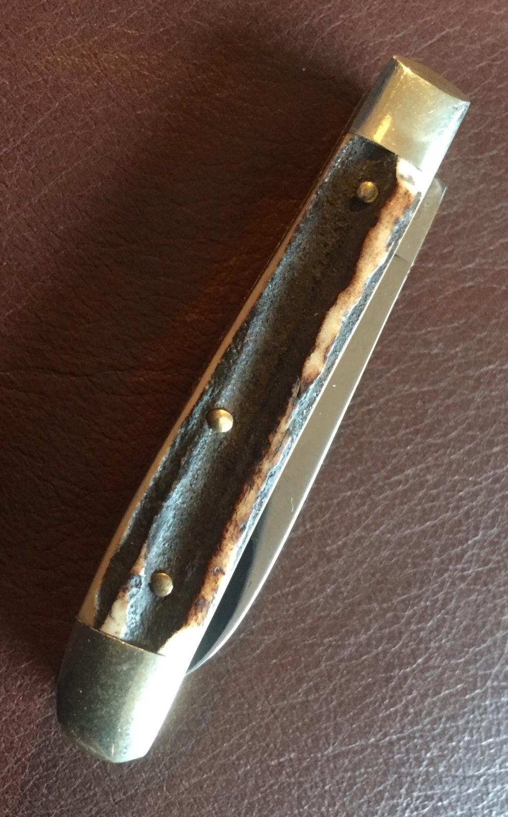

Ein kleines Gottlieb Hammesfahr.
Gesamtlänge: 12cm
Klingenlänge, große Klinge: 5cm
Ausdrucksvolle Hirschhornbeschalung
Für mich erstaunlich sind die nebeneinander angeordneten Klingen.
Dadurch wird das Messer eigentlich unnötig breit.
Große Klinge, kleine Klinge, Nagelreiniger -feile. Eher ein Necessaire, da passt das Hirschhorn
nicht unbedingt.

Danke für die Rückmeldung, Abu.

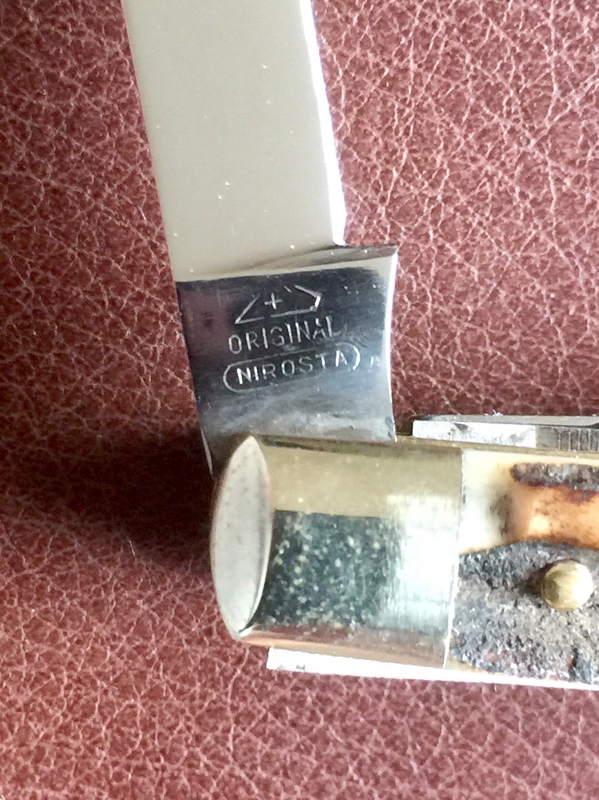

Der Pyramiden-Stempel befindet sich auf der Rückseite der Hauptklinge.
Die Stempel stimmen mit meinen vergleichbaren Messern überein.
Dennoch hinterlässt das Messer einen zwiespältigen Eindruck.
Die Verarbeitung stimmt an sich. Bis auf die Feile. Sie ist nicht ungewöhnlich groß,
da täuscht die Perspektive etwas. Aber sie ist billig gemacht, wie einfach ausgestanzt.
Sehr leicht biegbar. Und vor allem fehlt diese raffinierte, kleine Rundung, die verhindert,
dass der Reiniger am Nagel hängen bleibt. Jedes namenlose Werbemesser hat sie.
Außerdem zeigt die Seitenansicht deutlich: Da hätten locker noch zwei Werkzeuge Platz.
Irgendwie stimmt das Gesamtkonzept nicht.
Vielleicht eine Art Resteverwertung?
