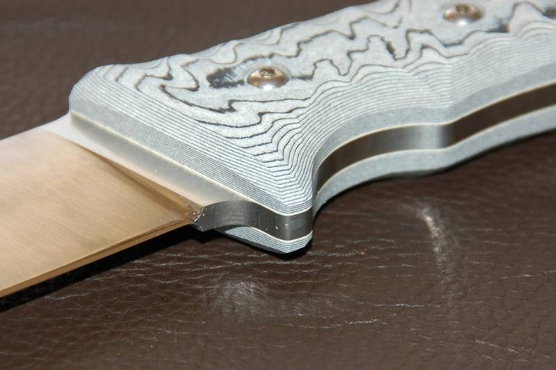

Hallo Forum,
mein letztes selbstgebautes Messer:
Klinge: Flachstahl Böhler N690, leicht balliger Flachschliff. Länge ca. 120 mm, Dicke 5,1 mm, Härtung:60 HRC durch W. Borger. Gesamtlänge 242 mm
Griff: Micarta in Übermaß (danke, J. Schanz!), demontierbar, da nur verschraubt mit 3 Buchsen aus V2A mit Innengewinde M4, die bis in die Schalen hineingehen, Inbusschrauben M4, etwas versenkt
Scheide: Walkleder mit Spieß, naß geformt, versenkte Sattlernaht, mit Schwertahle vorgestochen.
Was meint Ihr dazu?
Gruß polarbaer
Servus Polarbaer,
ich bin ein Freund der offenen Worte:hehe:
Dein Messer ist 1A, ein sehr gelungenes Teil.
Ich kann mir vorstellen, dass es geradezu in die Hand hineinwächst.
Aber diese Lederscheide:irre:
Bitte schmeiß sie weg, die ist im Vergleich zum Messer einfach nur Schrott!
Dieses Messer hat besseres verdient:super:

Sieht gar nicht nach Brechstange aus, sondern nach Reeve Neill Roberts ... jedenfalls sehr sauber gemacht! Eine Kydex würde dem Messer wirklich besser stehen;
Gruß, C.
das Messer ist meiner Meinung nach einfach nur KRASS!
Gefällt mir richtig gut!:super::super:
Aber ich muss schoene-messer und enrico zustimmen...ne Kydexscheide würde wohl besser passen für so ein modernes,gebrauchstüchtiges Ding!
Gruß Higonokami
Hallo Frank,
ich finde das Messer sehr gelungen. Leider ist das graue Micarte nicht mein Favorit. Das Dunkle war schöner.
Ich freue mich schon darauf, das Messer mal in die Hand nehmen zu dürfen.
Die Scheide ist geschmackssache. Du hast aber schon passendere gemacht. ;)

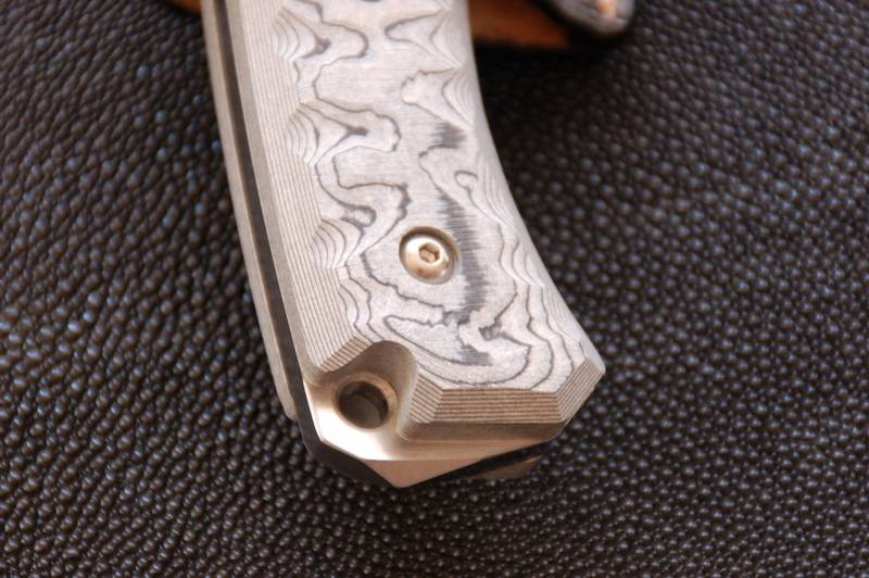

Funktioniert die Riffelung der Daumenauflage uneingeschränkt, obwohl die Griffschalen nicht über die entsprechende Riffelung verfügen?
Die Scheide für sich allein finde ich übrigens auch sehr gut, allerdings passt sie halt eher nicht zum Design des Messers.
Der Griffabschluss fungiert als Glasbrecher?

Hallo Leute,
vielen Dank für Eure Kommentare – das Messer kommt offenbar gut an!
@ schoene-messer: Solches Lob – ich bin begeistert!
An der Scheide muß ich wohl noch arbeiten, wirklich überzeugt war ich auch nicht davon… bin am Nachdenken!
@ enrico, higonokami, schattenwolf: Danke für Euer Lob. Die Scheide: Bisher war Kydex nicht so mein Ding – kratzt auf der Klinge (Futter nötig), sieht oft auch so plump aus wie meine Scheide.
ABER: z.B. graues „Digitalcamo“-Kydex würde vom Stil her sicher besser passen. Vielleicht versuche ich es mal.
@excalibur: („aber nicht mit einer solchen Schönheit“) Donnerwetter, Du machst mich ganz verlegen…
@luftauge: Vielen Dank für Lob und Tipps!!!
@ Iron0808: Vielen Dank! Eleganter finde ich aber Deins.
@ Jorgo: Danke! Ja, 150 mm lang wäre mir auch lieber, aber…..
@ erny: Vielen Dank!
@ Polarfuchs: Danke! Die Riffelung funktioniert gut, ohne aber aggressiv zu sein (gegen die Haut des Daumens). Der Griffabschluß ist – für Notfälle - als Glasbrecher gedacht.
„Die Scheide für sich allein finde ich übrigens auch sehr gut, allerdings passt sie halt eher nicht zum Design des Messers.“ Endlich findet sie mal jemand gut…:jammer: Aber auch Du bringst es auf den Punkt: Sie paßt wohl wirklich nicht zum Messer!
Gruß polarbaer
