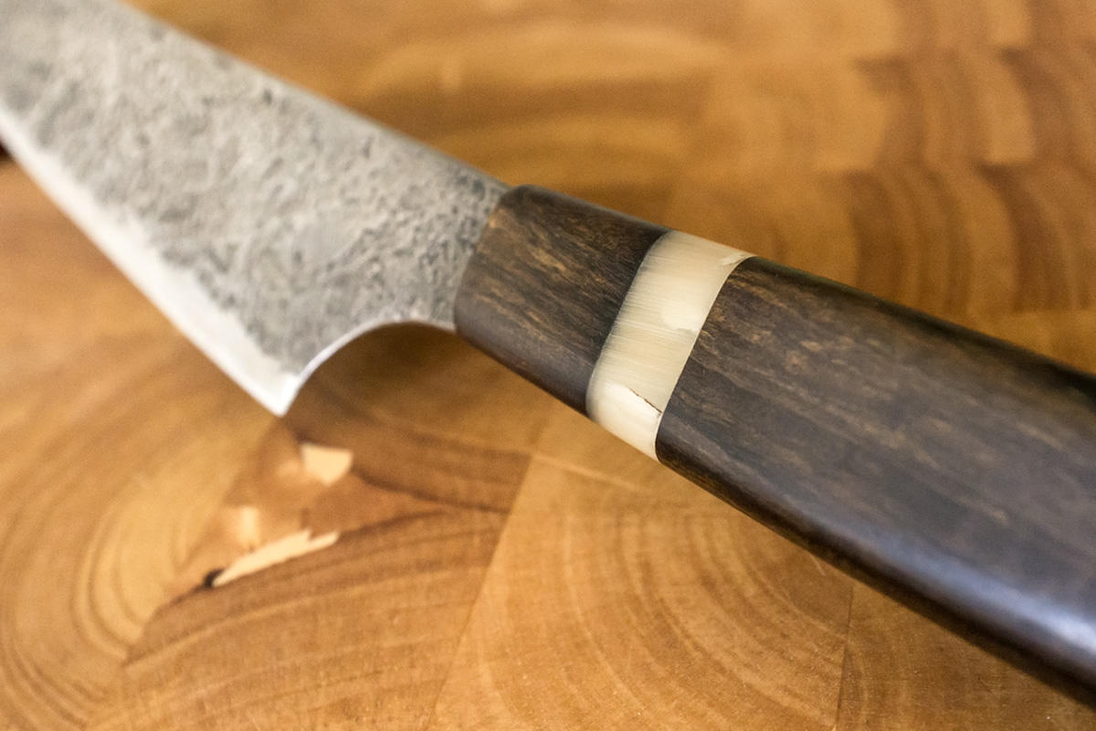

Ich möchte euch heute kurz das Ergebnis eines Schmiedeworkshops zeigen, den ich vor einigen Wochen belegt habe.
Im Zuge des Kurses ist mein 1. selbstgefertigtes Messer entstanden, Erfahrung in der Metallvearbeitung hab ich vorher keine gehabt.
Nachdem der Kurs Monate vorher gebucht war, hatte ich aber entsprechend Zeit mir Gedanken zu machen.. Als unbedarfter Anfänger natürlich die Latte gleich viel zu hoch angesetzt :eek:

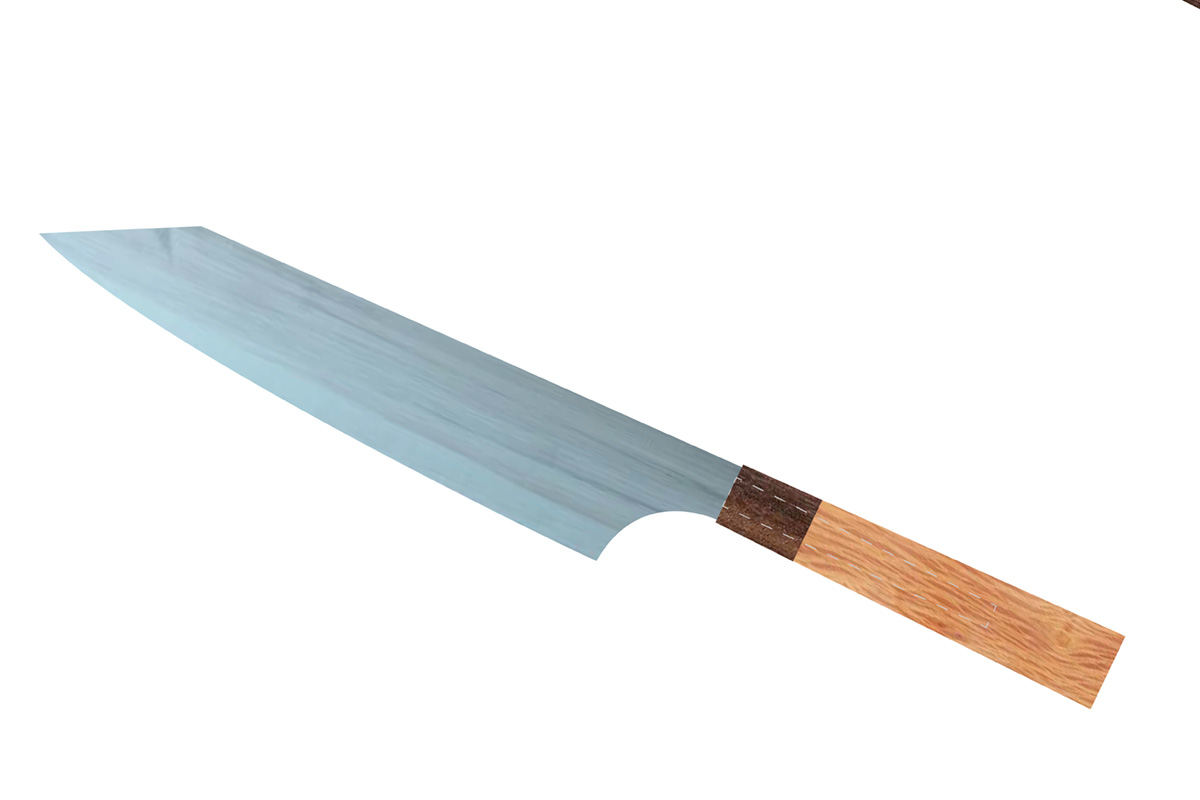

Mein Wunsch wäre ein langes 23cm Gyuto gewesen, Skizze gefertigt, digitalisiert, die Kontur millimeterweise immer wieder abgeändert, Griffmaterialien gewälzt, ...
Wer Erfahrung im Schmieden hat wird wohl wissen wie ich dann mit meinen Vorstellungen und meiner Skizze vom Schmiedemeister belächelt wurde :lechz:
Also bei Kursantritt mal flugs auf den Boden der Tatsachen zurückgeholt worden. Klingenlänge bis ca. 12cm, keine dünnen Küchenmesser beim 1. Mal, etc.

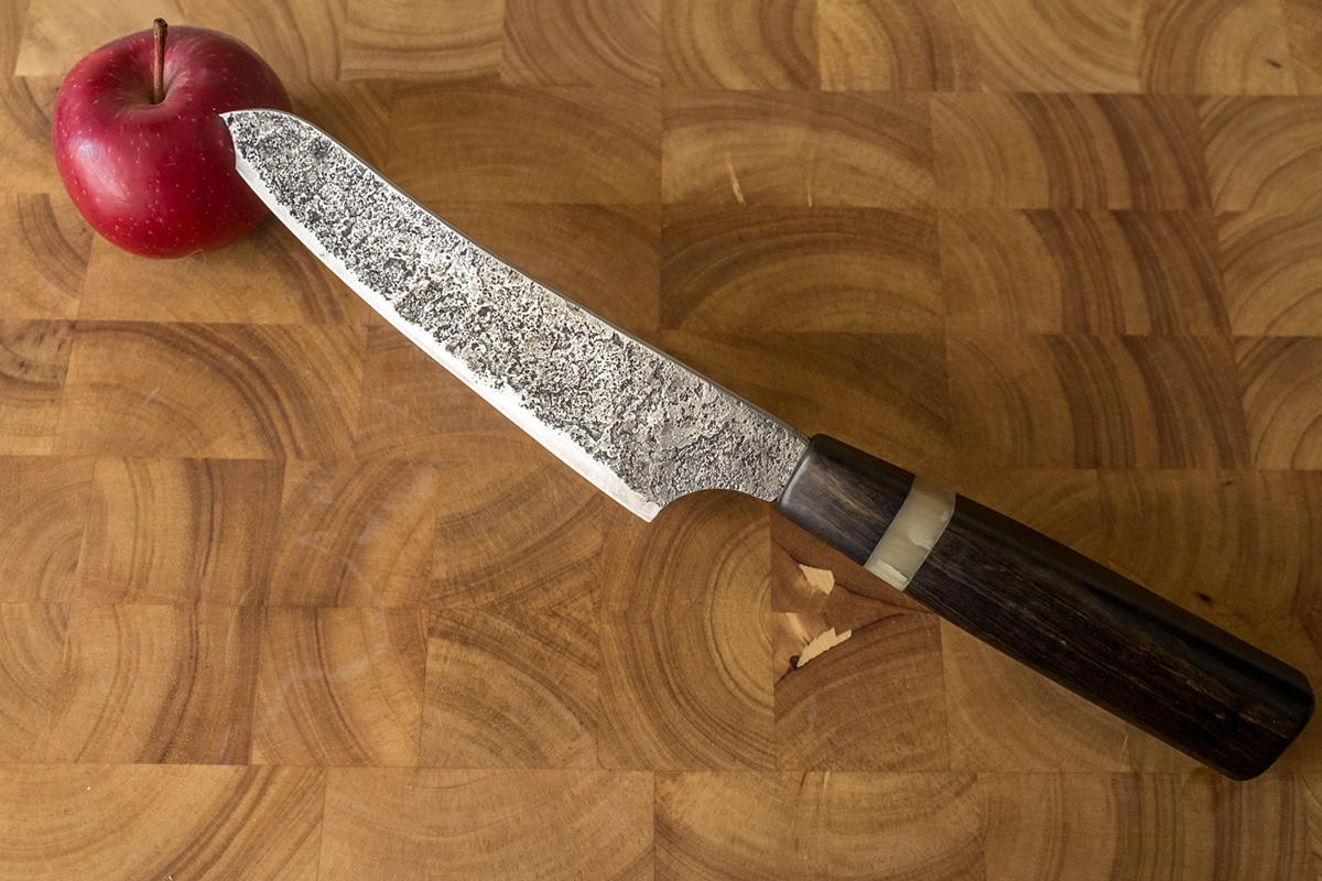

Nachdem ich mich so ungeschickt scheinbar nicht angestellt habe und wir uns gut verstanden haben bin ich schlussendlich dann mit ca. 16cm scharfer und relativ dünner Klinge nach Hause gegangen :D
Hier mal die Eckdaten:
Stahl: CK60
Dicke am Rücken: ca. 3mm
Klingenlänge scharf: ca. 16cm

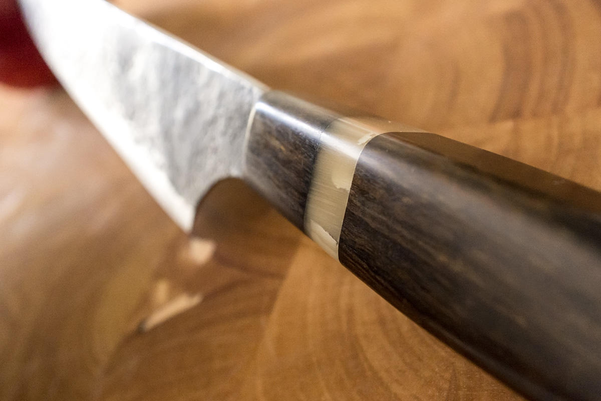

Griff aus Chacate Preto mit Zwischenstück aus Kuhhorn
und jetzt .. Bilder - zuerst meine Wunschvorstellung und danach das tatsächliche Messer

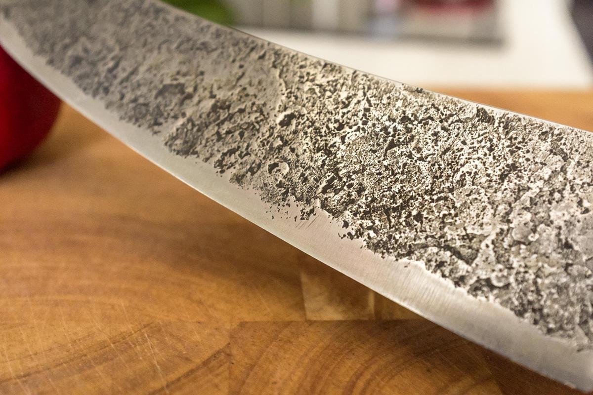

Aber warum sind die Flanken so narbig?
Er hat uns leider nicht darauf hingewiesen, dass es für eine feinere Oberfläche notwendig ist den Zunder immer wieder zu entfernen. Er hat dann gemeint, dass dieser ''Schmiedelook'' von den meisten nachgefragt wird. Hätte ich die Wahl gehabt hätte ich lieber die extra Arbeit beim Schmieden reingesteckt und eine weniger narbige Oberfläche.
Funktional kann das Messer natürlich nicht mit dem Kamo Nakiri mithalten, das ich sonst meistens verwende.
Bei weniger kritischem Schnittgut macht es aber trotzdem Spaß. Mal sehen wie es um die Schnitthaltigkeit und Patinabildung bestellt ist. Leider hat das Messer bereits 2x kleinere Rostflecken an den Flanken entwickelt, das hatte ich so vorher bei meinen anderen Messern noch nicht. Geruchsbildung oder Verfärbungen treten beim Schneiden allerdings zum Glück nicht auf.

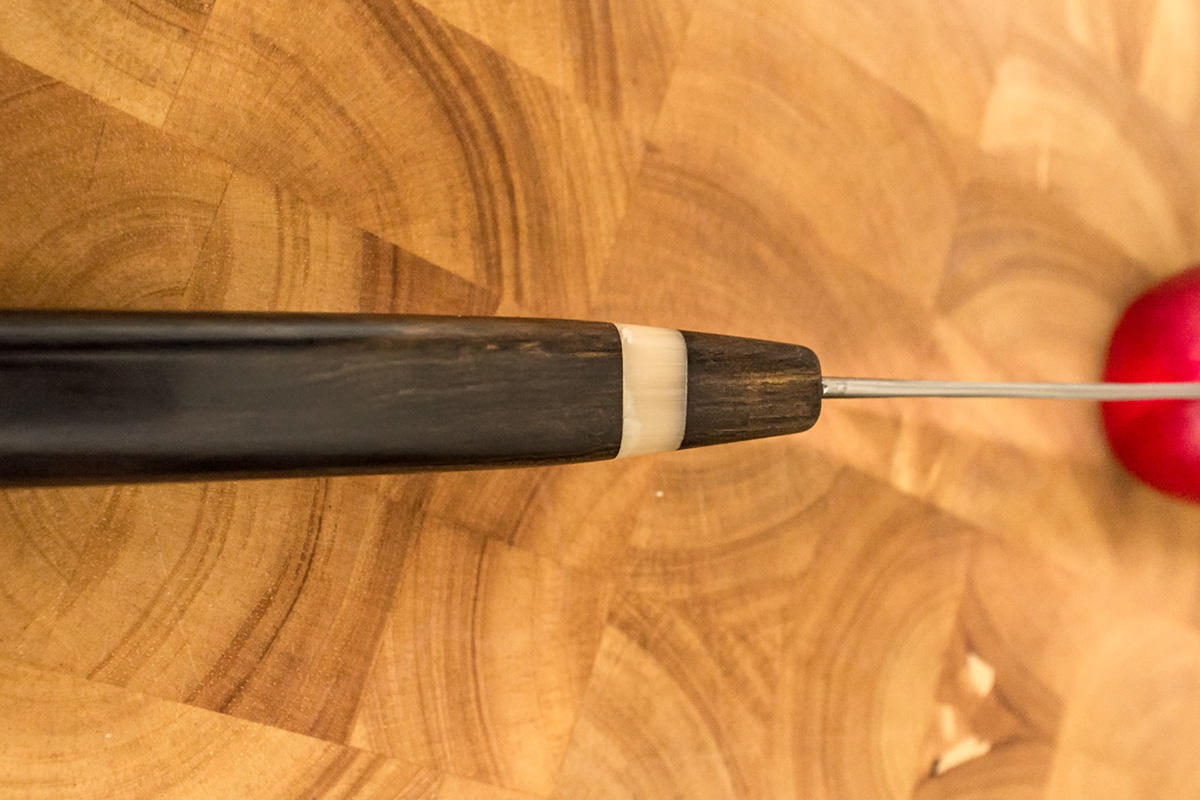

Das bananige kommt daher, dass ich die Schneide schon zu dünn ausgeklopft hatte, um den Rücken dann noch zu begradigen - gefällt mir jetzt aber auch gut so :p
Mit Steinen Schruppen ist wohl leider nicht ohne weiteres möglich, hab ich schon angedacht, auch um den Anschliff noch flacher zu bekommen, aber die Schneide ist leider nicht ganz gerade, hat sich beim Härten verzogen.
Stört beim Schneiden, mich zumindest, nicht wirklich, macht aber das Arbeiten auf planen Steinen schwierig.
..und danke auch für das Lob. Ich hab Freude an meinem Messer :)
Vorsichtige Begradigungsversuche hab ich schon hinter mir, ich hab halt ein wenig Angst, dass es bricht.
Werd mich mal noch Einlesen und schauen wie man da am besten rangeht.

Zur Sache mit den Klingenflanken: Lass dich nicht verunsichern, so wie ich das aus den Bildern erahne (?), ist ja auch der Bereich überm Schliff schon keilförmig in Form geschmiedet. Das ist gerade für einen Anfänger keine leichte Übung und darauf kann man ruhig etwas stolz sein. Ein Vorteil der Schmiedehaut liegt - wie krassi erwähnt hat - im schlechteren Klebenbleiben vom Schnittgut (Stichwort "Food release").
Solltest du das Messer trotzdem noch ausdünnen wollen würde ich keinesfalls irgendwelche gut gemeinten Richtversuche machen. Zwar verzeiht C60 sicher eine Menge in der Richtung, aber sinnvoller ist das Richten durch Gegenbiegen zwischen Härten und Anlassen. Später hat sich das martensitische Gefüge stabilisiert und man hat kaum noch Chancen. (Findest eine Menge darüber im Forum)
Stattdessen würde ich das Schleifen der Flanken durch Längsschliff mit einem Kontaktrad am Bandschleifer machen (vielleicht lässt sich dein Kursleiter ja nochmal ein paar Stunden in seine Werkstatt). Hierbei kann man sich auch verzogenen Oberflächen bis zu einem gewissen Grad anpassen.
