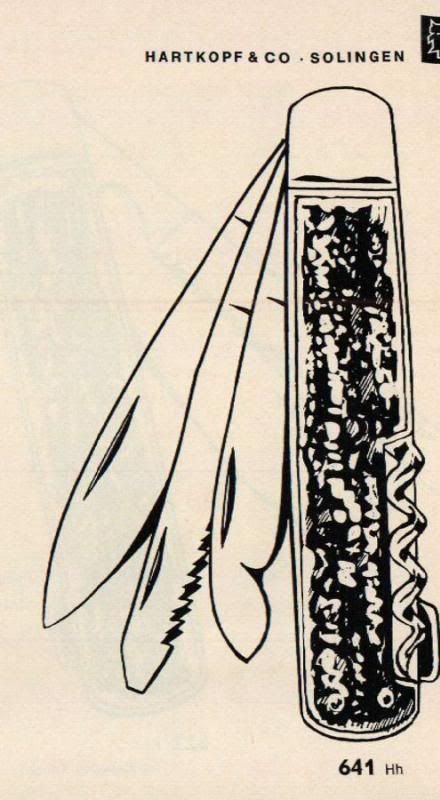

Von cut (wem sonst :)) ist hier ein Ausschnitt aus einem alten Katalog gepostet worden; eventuell ist dieses Messer ja dort drin zu finden?

… hier[/URL] ein Ausschnitt aus einem alten Katalog …; eventuell ist dieses Messer ja dort drin zu finden?
Ja, ist als eine weitere Variante dieser Jagdmesser-Modellreihe mit # 641 Hh gelistet:
