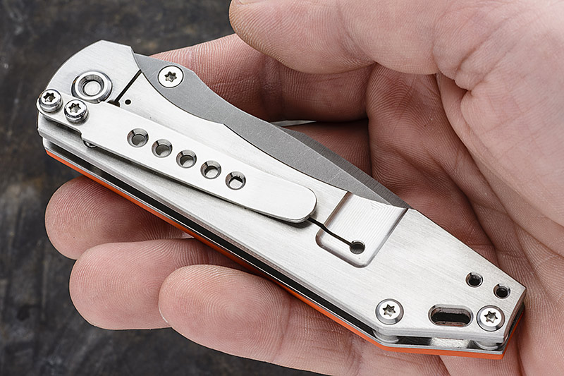

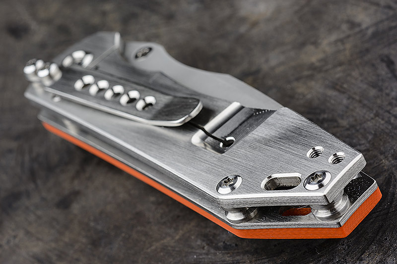

Und das hier hab ich in Händen, zur Begutachtung :D
Und von hinten

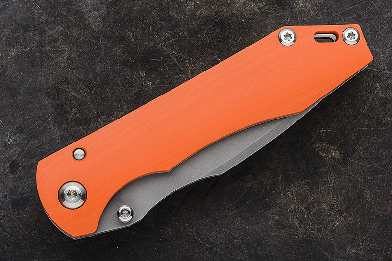

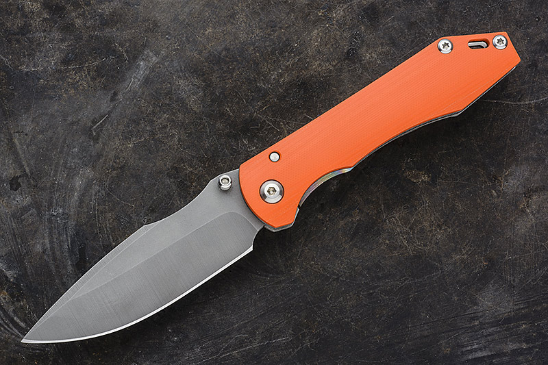

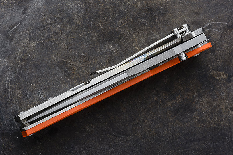

Das Grunddesign ist dem SHBBS sehr ähnlich. Der schmale, aber ab Rücken ausreichend dicke Griff liegt mir gut in der Hand und trägt beim Tragen nicht auf. Grooves und Rillen brauch ich keine (würden aber optisch was her machen, ok Geschmackssache), Daumenrampe und Fingermulde geben mir genug Grip.
Ne Droppointklinge ist halt ne Droppointklinge ;) Einen Innovationspreis gibts dafür nicht, aber mir gefällt die Form trotzdem. Die breite Mulde im Rücken ist optional, braucht kein Mensch, mir gefällt es, anderen nicht. Kann man sich bei Gerd ja aussuchen.

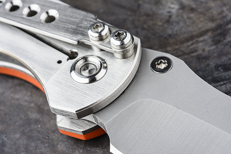

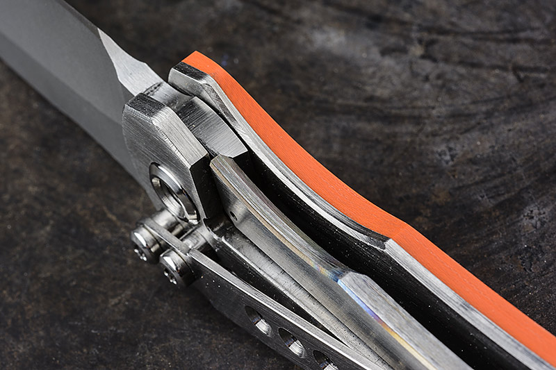

Achsposition und der vordere Bereich des Griffs wurden gegenüber dem SHBBS verändert. Beim zugeklappten Messer liegt jetzt die Klingenrampe komplett innerhalb des Rahmens. Kleines Detail: Der Öffnungspin ist hoch genug, so dass man bequem ran kommt, steht aber nicht über den Griff hinaus. Überstehende Pins finde ich optisch furchtbar, zu kleine furchtbar unpraktisch :D
Auch der Rahmen wurde überarbeitet. Das hier gezeigte SBH hat zwei Titanplatinen (optional gibts auch Titan auf der einen und nur G10 auf der anderen Seite; ich werd da eher kein Freund von), die Backspacer sind aus einem Stück gedreht und sitzen mit einem Kragen exakt passend im Rahmen. Ich weiß nicht, obs nur an der Platine und den neuen Spacern liegt, oder ob Gerd auch mit engeren Toleranzen baut. Jedenfalls erscheint mir der Rahmen in sich stabiler. Denn egal, wie hart ich die Klinge aufschlage, der Lock sitzt immer an der gleichen Stelle.
Backspacer
Und der Locking Liner. Die Ausfräsung ist nicht allzu tief. Trotzdem lässt sich der Lock bequem biegen.
Und Fressen tut sich auch nichts mehr:

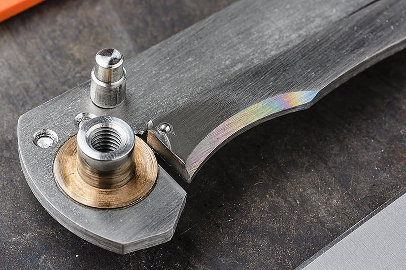

Eine weitere Maßnahme - neben einer möglichst stabilen Griffkonstruktion - um das Festbeißen eines Titanliners zu vermeiden, ist das Erhitzen des Liners an der Kontaktfläche. Der Trick ist nicht neu, aber auch nach zig gelesenen threads in den US Foren bin ich nicht schlauer, *was* genau sich am Titan verändert, so dass der Liner besser flutscht. Jedenfalls funktioniert das offenbar, sonst würde ja keiner machen :)
Hitzefarben im Titan. Und die stabile Achse.

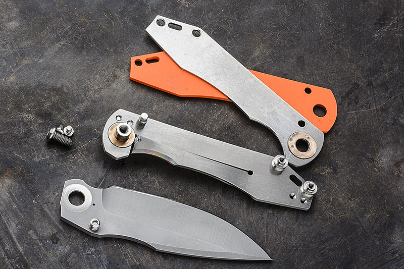

Und mal komplett zerlegt:
Spacer, Anschlagpin und Achse sitzen mit enger Passung in den Platinen. Das Ding baut man zusammen wie einen Steckbaukasten, da verschiebt sich nichts und hinterher funktioniert das Messer wie im Originalzustand. Die Gleitscheiben sind recht groß; das zentriert die Klinge gegen den Druck der Feder und hilft, das Klingenspiel feinfühlig einzustellen.
Das sieht sauber und präsise gemacht aus und fühlt sich beim Zerlegen und Zusammenbauen auch so an.

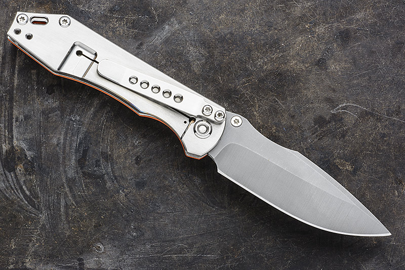

Und mal aufgeklappt von hinten. Der Deep-Pocket-Clip muss da wieder weg und nach hinten ;). Tip-up ist für mich praktischer. Ob der Clip jetzt deep oder nicht so deep in der Tasche hängt, ist mir zwar ziemlich wurscht. Mir gefällt der neue Clip aber viel besser. Sieht "technischer" aus, passt gut zum Messer und macht es hochwertiger. Find ich ne gute Idee.

Da schaut das Detent-Hole raus :p Rahmen nen Millimeter länger, und es ist weg. Oder so. Oder lassen. Stört mich nicht wirklich, aber wir haben mal drüber gesprochen.
Achso, die Fräsrillen hinten am Liner. Würde ich lassen, passen zum technischen Look.
Eins noch :) Grad die richtige (tm) Größe:

...Der Öffnungspin ist hoch genug, so dass man bequem ran kommt, steht aber nicht über den Griff hinaus. Letztes finde ich optisch furchtbar, erstes furchtbar unpraktisch...
Vielleicht bin ich gerade etwas schwer von Begriff - und ja, ich weiß, daß da ein Smilie hintersteht. Aber das versteh ich auch beim mehrmaligen Durchlesen nicht. Unpraktisch, daß man bequem ran kommt? Optisch furchtbar, daß der Pin nicht über den Griff hinaussteht? :confused:

Erwärmen von Titan erzeugt Titanoxyd an der Oberfläche, dieses ist sehr hart und dementsprechend nutzt es sich nicht so schnell ab.
Dazu reicht es aber nicht das Titan nur einmal kurz zu erwärmen.
Dies zur Erklärung weiter oben.
