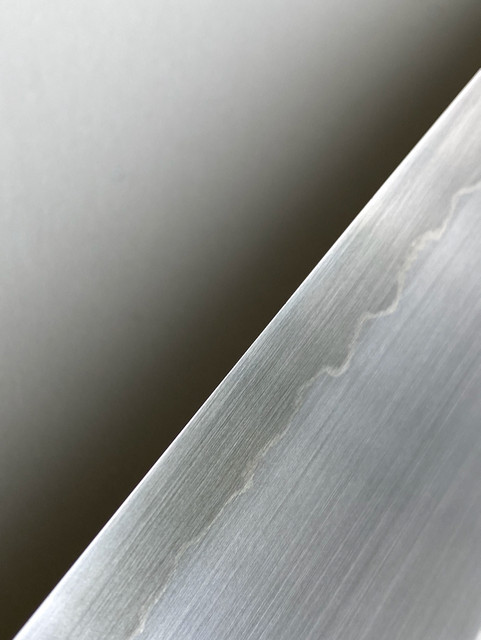

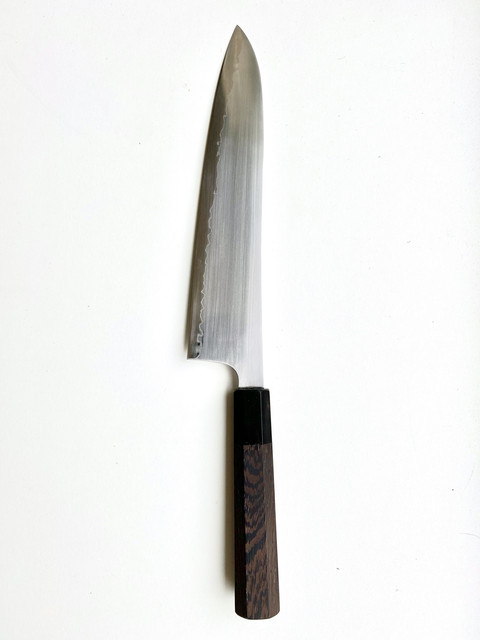

Bild 1: Der aktuelle Status des Messers (work in progress). Das Finish ist nur schnell mit 400er Matador-Schleifpapier angelegt. Mittlerweile gehe ich bei meinen Messern nach dem Ausdünnen nur noch bis max. Körnung 320, besser noch 240. Dies ist für mich der beste Kompromiss zwischen Optik und Food Release.
Ist die Klinge zu glatt, klebt das Schnittgut um einiges stärker. an den Flanken. Das feine Schleifpapier war ein Test, wie die mittlere Schneidlage aus HAP40 darauf reagiert. Fazit: Ab Körnung 400 passiert da so gut wie gar nichts mehr. Die Spuren des vorherigen Papier lassen sich so gut wie nicht mehr entfernen. Möglicherweise müsste man hierfür, sofern man eine feine Politur erreichen möchte, mit einer extrem dichten Progression arbeiten.

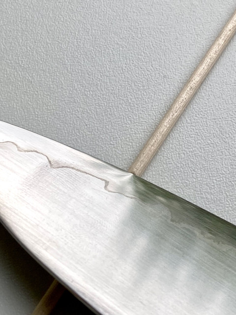

Bild 2: Das Profil des Messer ist ootb schon sehr dünn ausgeschliffen, ich habe es noch etwas auf die Spitze getrieben und anschließend die letzten mm über der Schneide leicht ballig ausgeschliffen. Hierfür hebe ich den Klingenrücken bei der Bewegung vom Körper weg leicht an und senke ihn bei der Bewegung zum Körper hin wieder ab.

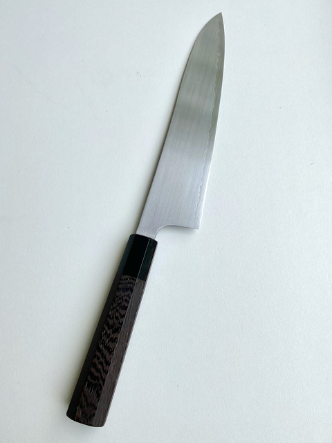

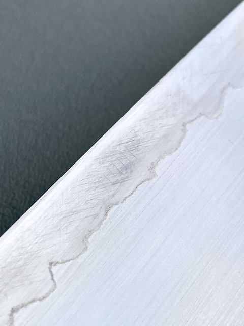

Bild 3: Hier sieht man sehr schön, dass durch den Längsschliff mit 400er Matador auf dem Stahl der Außenlagen schon alle Kratzer des Ausdünnens entfernt wurden, auf der HAP40 Schneidlage dagegen nicht. Hier sind noch die Spuren des Imanishi 700 zu sehen, die auch mit dem Shapton 1000 nicht vollständig entfernt wurden.
Sobald die Schleiffläche breiter ist, wird es extrem aufwändig, Schleifspuren der vorangegangenen, gröberen Steine vollständig zu entfernen.

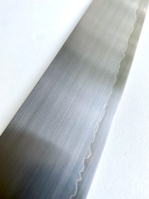

Bild 4: An zwei Stellen sind auch nach längerem Schleifen noch die Spuren das Werksschliffs mit dem Bandschleifer zu sehen. Das liegt auch daran, dass hier stellenweise etwas zu lange geschliffen wurde, sodass ein Hohlschliff entstanden ist. Hier greifen die Steine natürlich erst, wenn man das höherstehende Material um die Stelle herum abschleift.

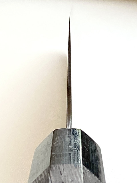

Bild 5: Hier erkennt man bei genauem Hinsehen die polierte Schneidfase (Shapton 5000). Der Winkel dieser Microfase ist ca. 18 Grad je Seite. Der Schliff ist dadurch recht stabil. Ich habe das Messer gestern beim einem Kochjob nicht geschont und Spitzkohl zu Krautsalat gechoppt, Kräuter gehackt und Wurzelgemüse zerkleinert. Danach war eine kleiner Ausbruch an der Schneide zu erkennen, den ich aber schnell mit wenigen Zügen auf dem 5000er entfernen konnte.

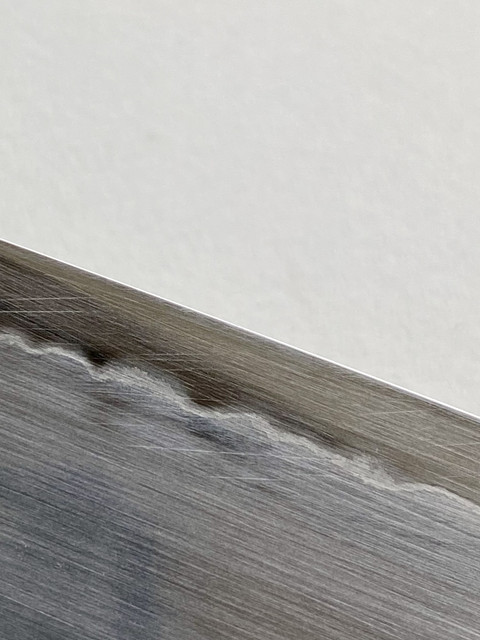

Bild 6: Ja, die Schneide ist dünn. Aber man will ja schließlich bei so einem Hightec-Stahl auch in Grenzbereiche gehen.
