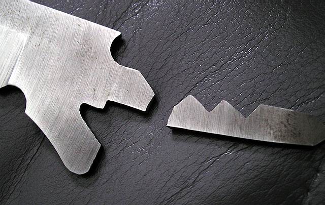

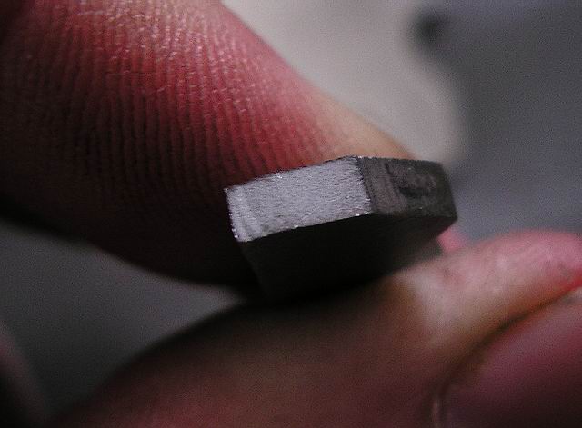

Allerdings ist dann vor dem endgültigen Finish (natürlich nachdem ich schon jede Menge für Stahl, Härten und Zeit investiert habe) das eingetreten was ich schon am Anfang befürchtet habe. Beim ausgiebigen Testen in Hartholz brach nach ungefähr 10 Minuten der Erl ab. War ja fast zu erwarten, ich weiß :hmpf:. Wenn ich das nächstemal einen solchen Auftrag angetragen bekomme, werde ich auf die kleine Stimme in meinem Kopf hören und ihn ablehnen :D.

Gibts auch Fotos von der ATS34 Klinge mit dem gebrochenen Erl??

Ein Foto von der gebrochenen Wechselklinge würde mich auch interessieren. Vor allem die Bruchstelle.
Du willst dich doch nur an der superschlauen Stahlwahl ergötzen....:haemisch:
Meistens kann man nicht sehen, wie Übergang „Erl- Klinge“ gemacht ist.
Die Idee mit Wechselklinge finde ich toll.
Da kann man schon beim Kaufen sehen, dass diese Klinge ungeeignet ist und wo Die gebrochen wird.
Ja, ja ergötzt euch halt an meinem Elend ;).
Hier noch die Bilder für unsere "Bruchfetischisten" ;).
Da hat es auch nichts geholfen, dass ich die "Solllbruchstellen" mit der Mini-Rundfeile und viel Schleifpapier entschärft habe.
Da wollte der Messergott mir wohl mitteilen, dass er nicht auf ATS 34 Wechsel-Hauklingen steht :D.
