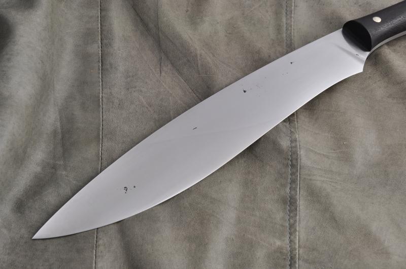

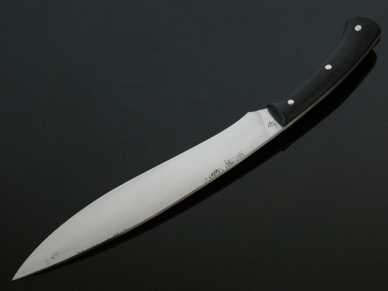

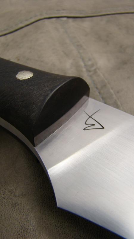

Hallo liebe Forumsgemeinde.
Heute möchte ich Euch dieses etwas größere Messer zeigen, welches ich vor wenigen Tagen fertiggestellt habe.
Mein Gedanke dazu war, ein etwas "gröberes" Messer zu fertigen- Ja, und deswegen mussten ein paar Schmiedespuren und ein geraspelter Griff her...:)
Eine Scheide wird noch folgen, doch dazu mache ich mir noch ein paar Gedanken.
Klingenmaterial: Ck 60, geschmiedet aus 25mm Rundmaterial, Klingenrücken vergütet.
Griffmaterial: Ebenholz verklebt, mit 4mm Neusilber vernietet und im Raspelfinish belassen.
Klingenstärke: 4,8mm(Ricasso) bei einer Höhe von 42,4mm, am höchsten Punkt zur Spitze hin hat die Klinge eine Stärke von ca. 4,4mm bei einer Höhe von 51,5mm.
Klingenlänge: bis zu den Griffschalen ca. 301mm, die Schneide misst 284mm.
Länge der Griffschalen: ca. 151mm
Gesamtlänge: 452mm
Ich danke Euch fürs Ansehen und wünsche Euch einen schönen Herbsttag!

Moin Kilian,
tut mir leid, Thema verfehlt, sieht echt edel aus.
ALso Deine Griffe sind echt immer wieder vom allerfeinsten und die Raspelspuren passen einfach zu gut und sind viel zu sauber, als daß sie als grob durchgehen würden.
Einzig die paar Macken in der Klinge passen zum Thema, die wirken tatsächlich wie Macken.

Sehr Schöne Arbeit :hehe: Erinnert mich von der Klingenform etwas an einen Griechischen Kopis oder auch einige Saxformen. Mit dem Teil Kann man sich Bestimmt "Durchschlagen" ;)

fast ein halber meter kräftige,elegance :super:die klinge und der griff passen perfekt zusammen.gefällt mir sehr gut.

Ein Mächtiges und schönes Messer geworden,erinnert mich ein bisschen an die indischen Gurka -Messer mit der gebogenen Klinge und der Form des Griffs . :super:

Tolles Stück auf sowas steh ich auch gerade, was mich bei den Hauern immer wundert ist das ein Ricasso angebracht wird.
Wozu, optisch chick keine Frage, aber schwächt das nicht die Klinge??
