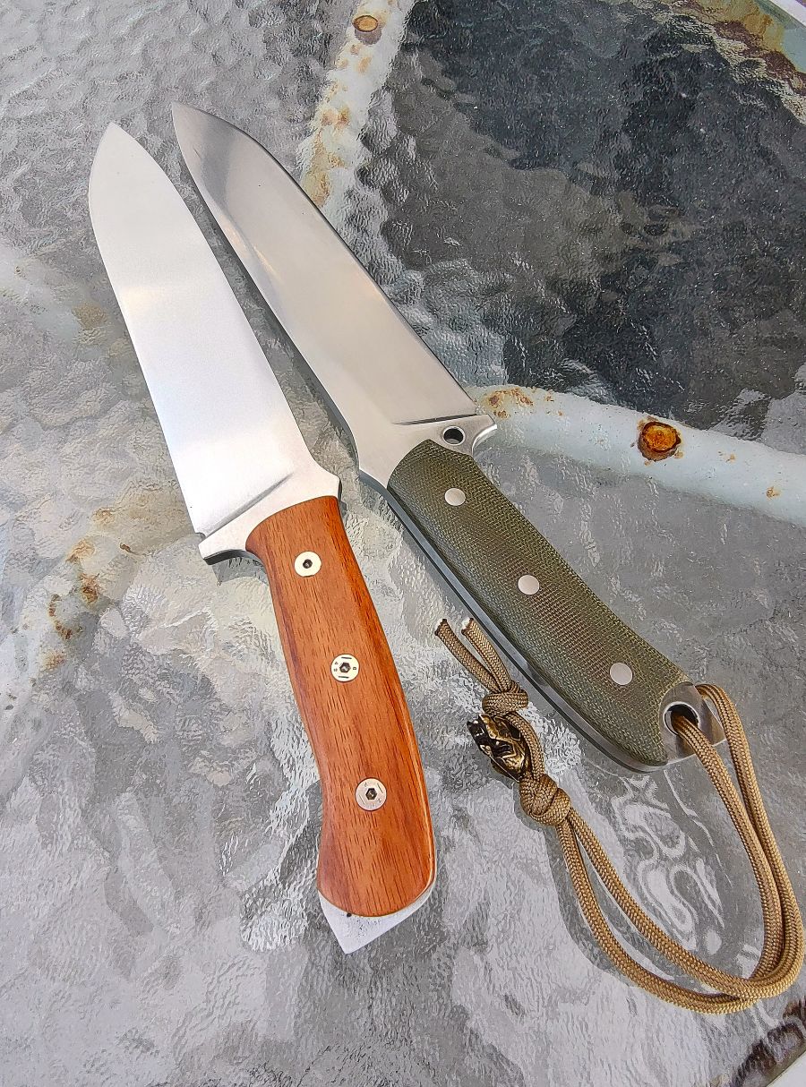

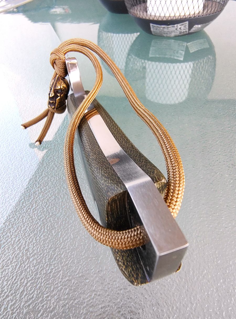

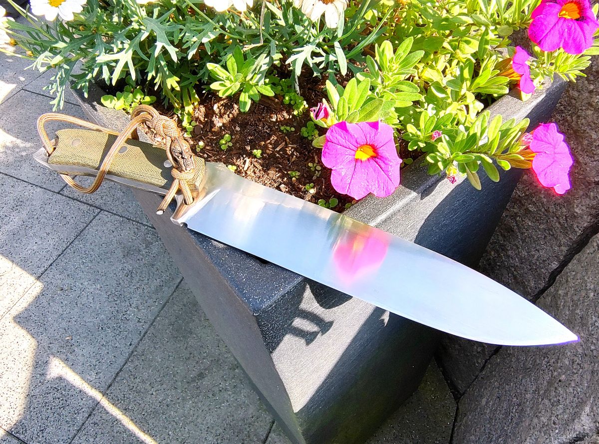

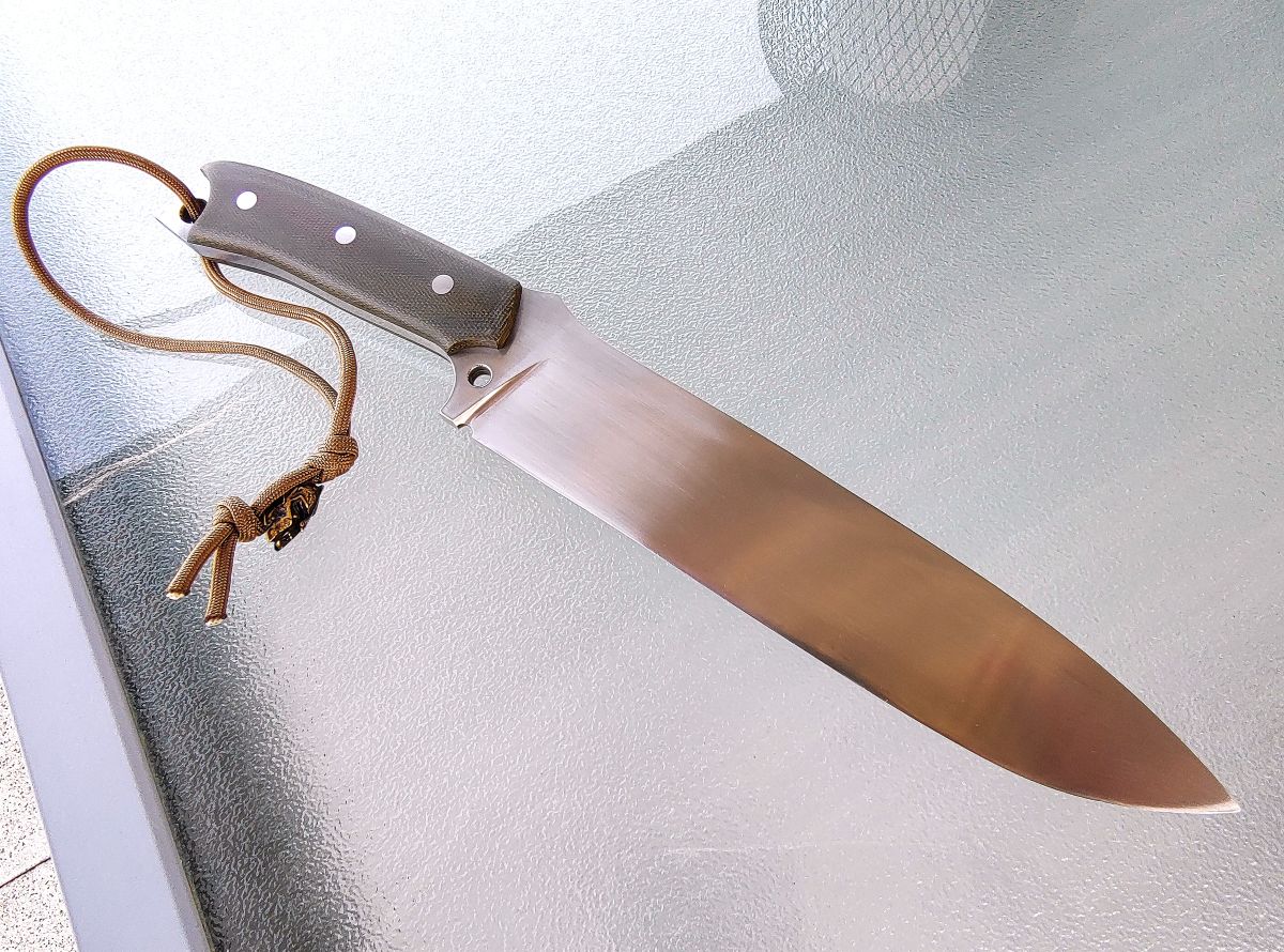

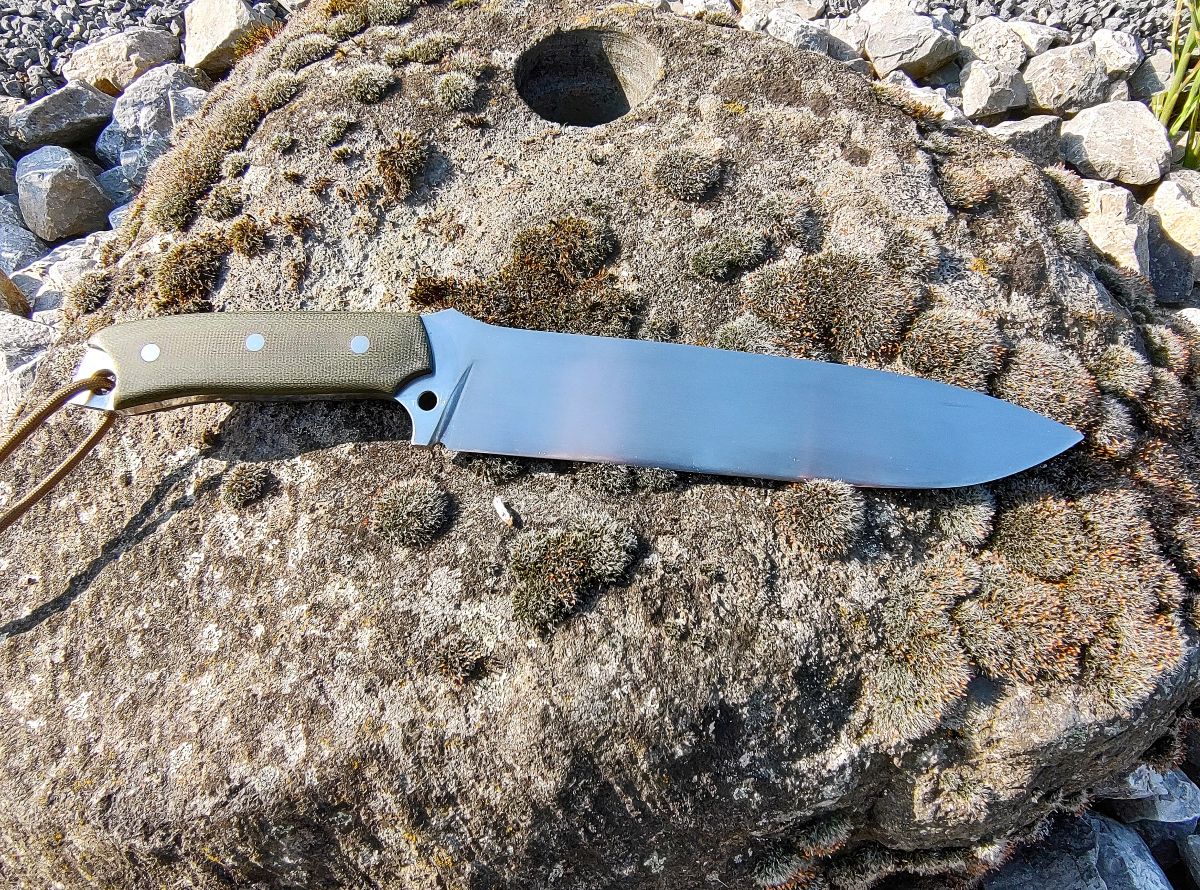

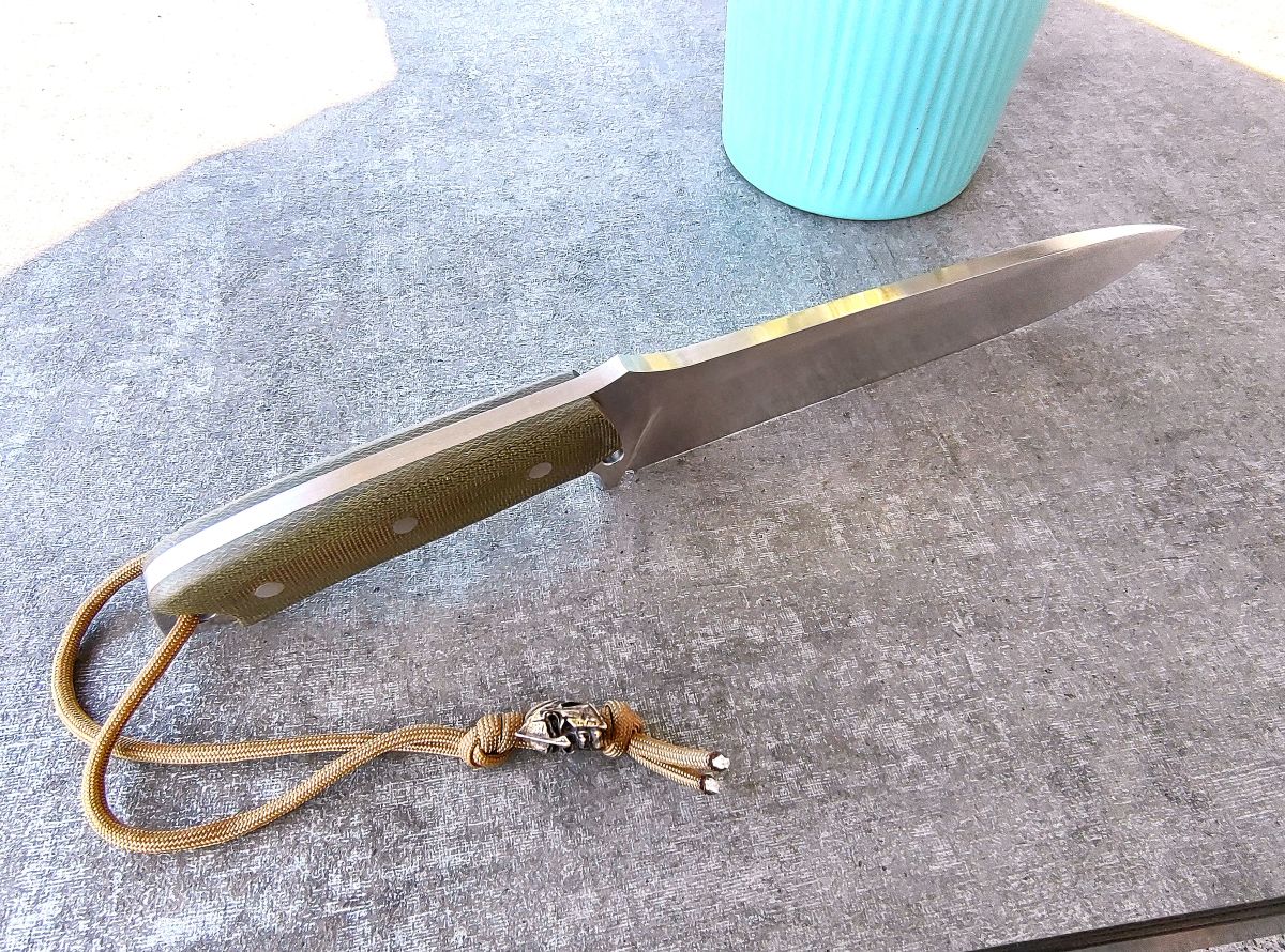

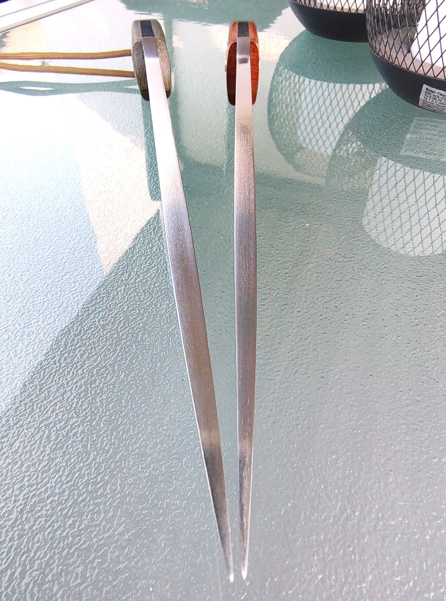

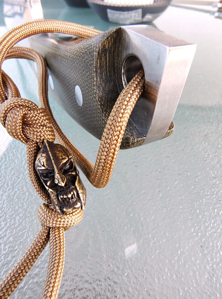

das zweite Haumesser ist jetzt auch fertig. Es ist genauso ein „Biest“ wie das Erste! Durch den Tenasteel verfügt es über eine gute Zähigkeit und ist einigermaßen rostträge. Mit seinen 454 g ist es ein richtiger „Brocken“. Es ist schwerer als das 1.2604 da die Klinge etwas stärker ist. Ich habe diesmal hinter dem Ricasso und am Griffende Löcher gebohrt, um Fang-/Sicherungsriemen anbringen zu können. Theoretisch könnte man das Messer auch an einem Stock befestigen (sofern man einen findet der stabil genug ist :)), um einen Speer zu bauen.
Zukünftig werde ich mich wieder kleineren Messern widmen, bei diesen großen Flächen ist wirklich viel zu finishen, beim Tenasteel macht das nicht wirklich Spaß.

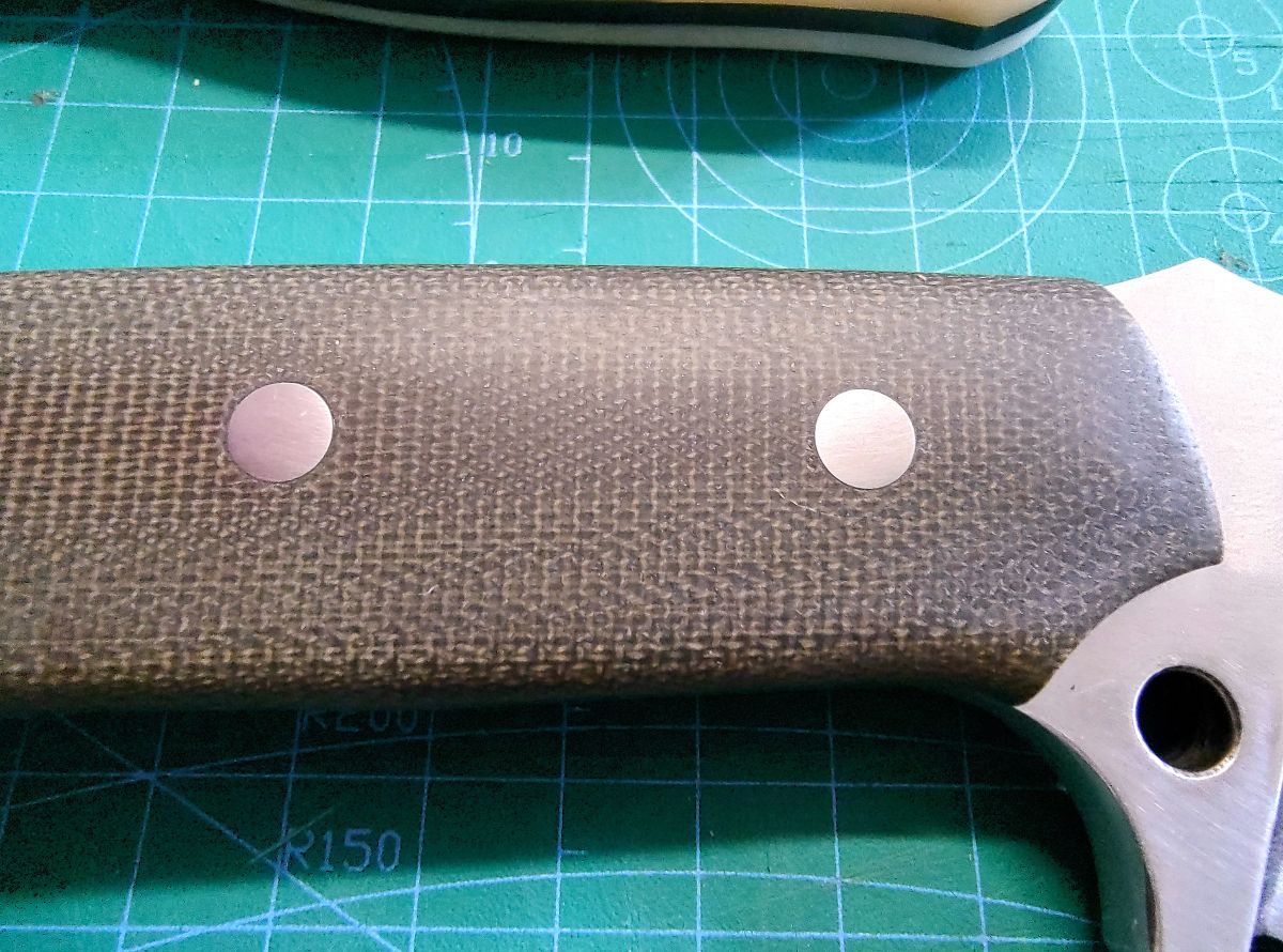

Als Griffmaterial habe ich Canvas Micarta in oliv gewählt. Bei Micarta ist man immer auf der sicheren Seite, wenn man stabiles und unempfindliches Griffmaterial sucht. Ich habe es verklebt und mit Corby Bolts verschraubt. Diese Griffschalen werden sich unter normalen Umständen nicht mehr lösen.
Die technischen Daten:
Gesamtlänge: 33,5 cm
Klingenlänge: 21,5 cm davon 21 cm scharf (sehr scharf)
Klingenhöhe: max. 42 mm
Klingenstärke: max. 6,3 mm ballig auf Null geschliffen mit (ca. 36°)
Schneidenstärke: 0,4 mm 1 mm hinter der Wate
Stahl: Tenasteel
Griff: Canvas Micarta oliv
Griffstärke: max. 20 mm
Gewicht: 454 g

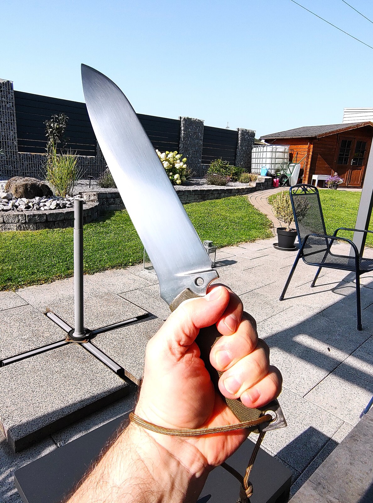

Die Machart ist für die angedachte Belastungen höchstwahrscheinlich mehr als hinreichend, gefällt mir. Die Gesamtform Deiner Klingenführung gefällt mir ausgesprochen gut, klasse! (y)
Jedoch ... habe ich Zweifel, was die Griffgestaltung angeht, in meiner Hand "rollen" Griffe bei solchen Schlagbewegungen, gerade zum Daumen wie unten an den kleineren Fingern, vereinfacht: ein Beilgriff hat selten Kanten, warum wohl, besitze ein mini Beilchen mit ebenfalls Micarta Griffen, die lediglich leicht verrundet sind am doch kantigen Griff, das habe ich von Anfang an ändern müssen, zunächst mit Polster, später neuen Griffen.
Es soll schließlich nicht nur hübsch aussehen, sondern dem Zweck dienen. Würde mich freuen, wenn du Erfahrungen meldest, je nach (Klingen)Länge und Handposition am Griff wirken gewisse Hebelkräfte, die bestimmte, individuelle Zonen der Hand belasten, der geübte Handwerkzeugnutzer hat da Schwielen, ich nutze weit häufiger Elektrowerkzeuggriffe als Haumesser, bei mir bilden bei Letzteren sehr schnell, zuallererst Blasen. Inzwischen habe ich ein guten Blick auf solche Griffgestaltungen, was geht bzw. was besser mit Handschuhen gemacht werden sollte. Deine Haumesser würde ich ganz klar (nur) mit Handschuhen nutzen wollen. Allein schon das Gewicht wäre bei meiner Handkraft etwas zuviel der Wucht. Dabei habe ich Großmesser dieser Art, von Svord, deren Griffe sind in Relation schmal, gerade, natürlich mit Fangriemen, denen fehlt aber die Verdickung am Griffende, was einfach zusätzlich Kraft kostet.

Vielen Dank! Ja, die Griffform hat mich auch beschäftigt. Mir war schon klar, dass ein gut abgerundeter Griff wichtig ist. Soweit das möglich war habe ich das auch umgesetzt (sieht man ganz gut auf dem Bild "Klingen von vorne"). Das Problem war, dass bei gegebener Griffstärke und Höhe mehr Rundung nicht möglich war, ohne den Griff zu dick zu machen. Zumindest für meine durchschnittlichen bis eher kleinen Hände. Um mehr Rundung zu erzielen hätte ich den Griff schmaler machen müssen. Na ja, jetzt ist er so wie er ist und liegt super in der Hand. Ob beim Hacken Probleme entstehen, werde ich spüren. Ich werde nach dem Test berichten. :D::
Matthias
Nimm es mir bitte nicht übel aber wenn bei Dir das Werkzeug beim Hacken in der Hand rollt dann machst Du etwas falsch oder das Werkzeug hat ganz andere Probleme als ein nicht ganz so toll gerundeter Griff.
Gib Machete in eine beliebige Bildersuchmaschine ein und sieh Dir die Griffe an, die meisten sind erheblich kantiger als die Griffe von den Messern hier. Damit ist es einfacher die Klinge in eine gewünschte Richtung zu führen und einmal in Schwung gebracht sollte ein Haumesser seiner Achse auch folgen und zwar auch wenn man den Griff während des Schwungs stark lockert, was man wenn man lange damit arbeitet auch unbedingt tun sollte. Andernfalls bekommt man ratz fatz Krämpfe in den Händen.
