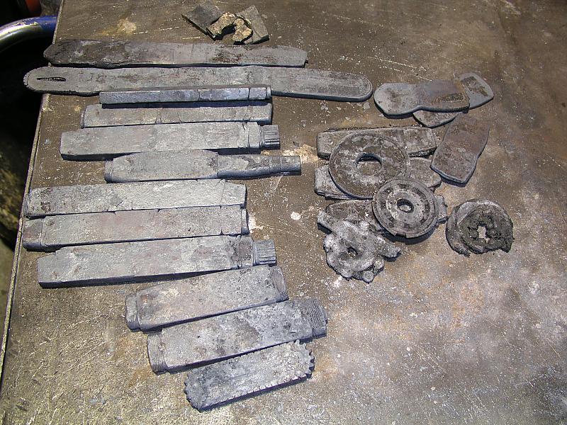

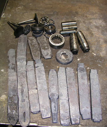

Hubertus Nees aus Portugal, ein unter den etwas älteren Harleyfreaks nicht unbekannter Name, vertreibt nun seinen von uns exklusiv für ihn geschmiedeten HarlyDavidson-Damast.
Dafür schickt er uns originale Motorenteile wie Wellen und Lager etc. von Harleys, welche verarbeitet werden.
Fertige Klingen, Messer und auch Damastplatten aus HD-Damast können bei ihm geordert werden.

wie sieht es denn mit den Eigenschaften eines solchen Damaststahls aus? Ist das nur ein Gag?,oder kann man davon ausgehen,daß er als Messerstahl auch hochwertig (im Gebrauch) ist?
Wieviel Härte hat er z.Bsp.?
Vielleicht kann Markus etwas mehr davon erzählen?Das wäre interessant!
Besten Dank,Gerald
@hano,
1995 gab es schon einmal eine HD-Messerserie von uns, allerdings geschmiedet aus den Primärketten, siehe Foto(Bikers News12.1995). Das ist also nicht ganz neu mit diesen Harley-Messern.
@Chopper Gerald,
die Teile aus den Motoren bestehen aus Einsatzstahl und aus Stahl mit 0,4 bis 0,8% Kohlenstoff. Die Lager aus Wälzlagerstahl.
Diese Teile werden flach geschmiedet und dann mit entsprechend anderen passenden Stahlkomponenten ergänzt und zu Damast verschmiedet.
Die Härte der Klingen beträgt 60/61hrc.
MfG
Markus Balbach
