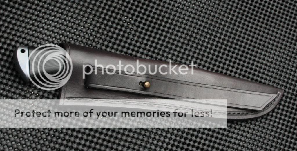

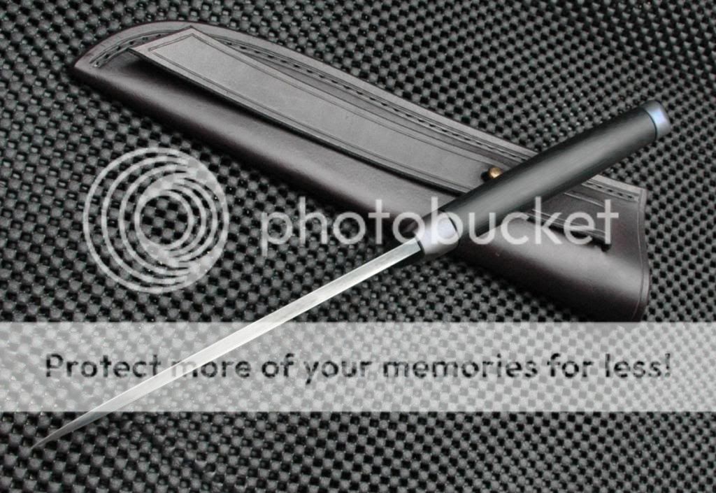

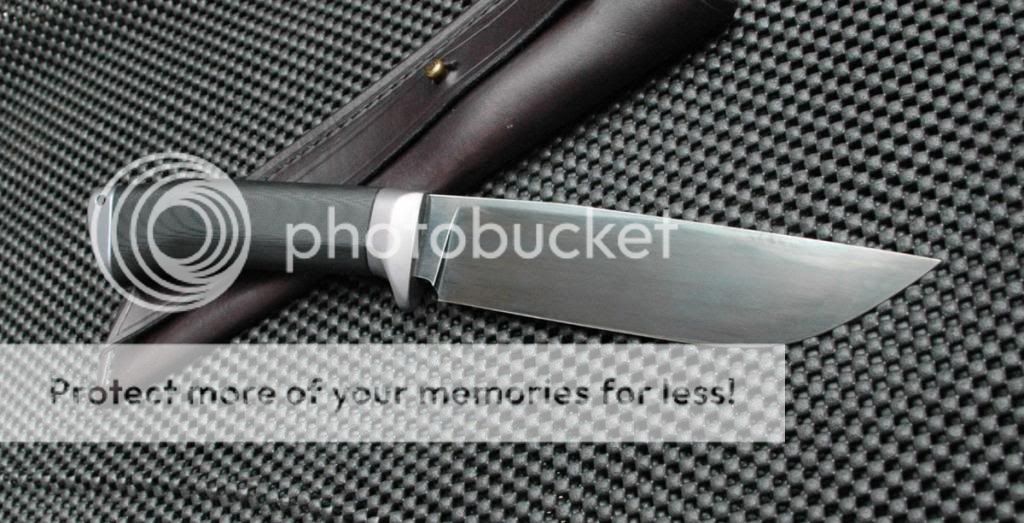

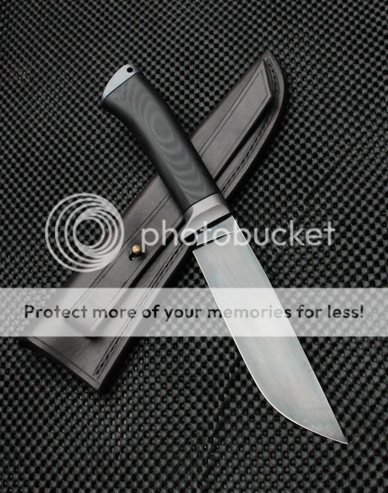

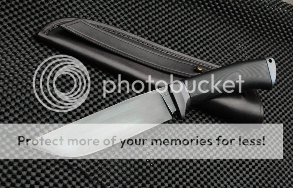

Guten Abend!
Für Solingen hatte ich eines meiner HDCK´s gebaut. Hat auch viel Beachtung erfahren, haben tue ich es trotzdem noch :hehe:
Klinge geschmiedet aus 75CR1, ballig ausgeschliffen und brüniert, 16cm lang und 5mm stark, ca. 59 / 60 HRc.
Monturen federhartes Titan, durchgehend verschraubt ( M5, 8mm tief in der Kappe), glasperlgestrahlt
Griff G10 schwarz, auch geglasperlt - Grifflänge inkl. Montur 13,5cm
Bollscheide Orthopädie-Leder
Viel Spass beim angucken!

Die Dinger werden auch von Stück zu Stück schöner. Dies hier ist Dir meiner Ansicht nach bisher am besten gelungen, was im wesentlichen an den kantiger gestalteten Monturen liegt. Sind einfach geiler als die rundgelutschten. Wenn ich nicht schon eine Bestellung bei Dir laufen hätte, würde ich auf der Stelle schwach werden. :super:
Schreib doch mal den Preis im ersten Post :D
Das ist einfach eine geile Form - beonders die Klinge spricht mich sofort an. Ich muss Orestes allerdings in einem widersprechen, das erste Modell ist natürlich das schönste! :hehe:
Uli
Ich Widerspreche Euch allen. Das zweite ist das schönste:teuflisch
Nein. Im Ernst. Das hier ist auch klasse. Hatte es in Solingen in der Hand und war auch sehr begeistert.
Wobei mir bei meinem der mehr konturierte Griff auch sehr gut gefällt.
