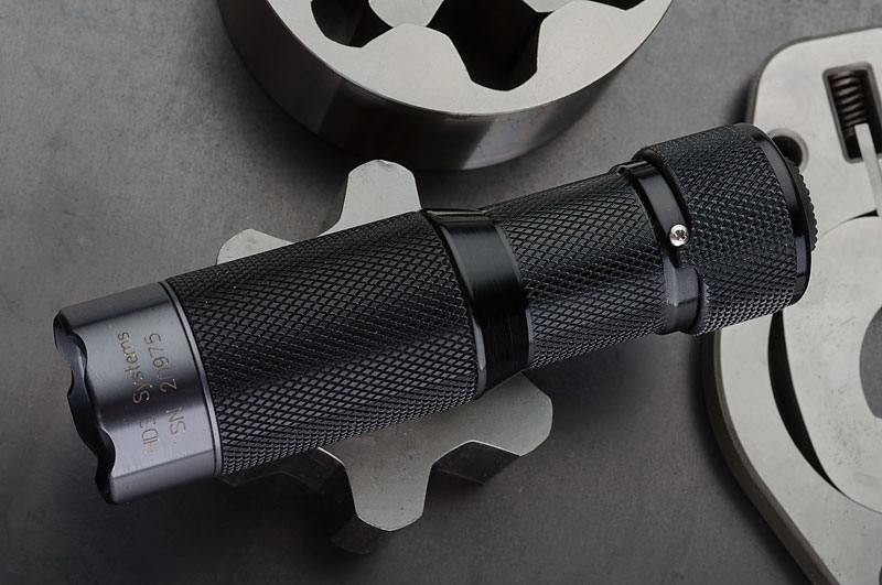

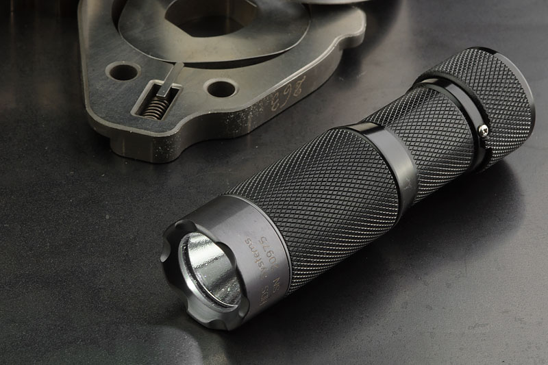

Das hier besprochene Modell ist mit einem hervorstehenden Schalter (tactical) mit Gummikappe ausgestattet, man kann es aber auch mit einem flachen Schalter bekommen. Der Körper ist rotationssymmetrisch und es gibt nichts was ihn am (weg-)rollen hindern würde. Gewinde für einen Clip oder andere Anbauteile sind nicht vorhanden.
Die Lampe hat einen Durchmesser von 25,4mm und eine Länge von 98mm.
Der vordere Ring, lässt sich mit Handkraft lockern (habe ihn aber nicht demontiert).
Verarbeitung
Die Lampe sieht sehr edel aus und ist weitestgehend frei von Verarbeitungsmängeln. Statt der von außen sichtbare Bohrung im Heck hätte man aber sicher eine elegantere Lösung finden können.
Ansonsten kann man aber nichts aussetzen. Die Anodisierung ist 1a und Reflektor und LED sind perfekt zentriert.

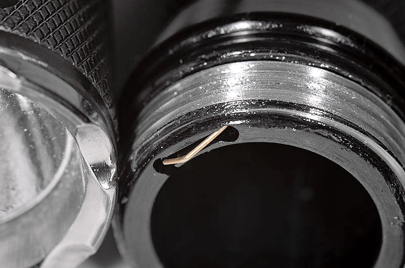

Die Novatac benutzt eine frei im Batteriefach liegende Spiralfeder für die Signalübertragung vom Schalter zum Kopf, bei der Rotary verläuft dieser Kontakt durch die Wand des Batterierohr was den Vorteil hat, dass dieser sich im Gegensatz zur Feder nicht einfach beim Batteriewechsel aus dem Staub machen kann.
Bei der Rotary bildet das komplette Hinterteil aus Schalter und Batterierohr eine Einheit wohingegen die Novatac aus drei verschraubten Teilen (Kopf, Batterierohr, Heck) besteht.

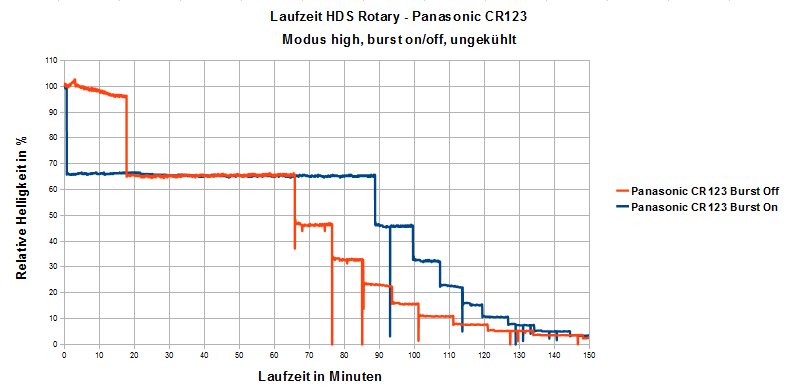

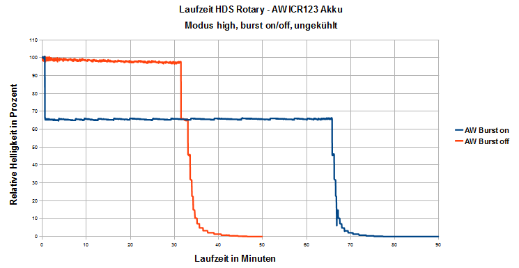

Die maximale Stufe hat standardmäßig einen Burst-Modus, d.h. die Helligkeit von 200lm bleibt nur für 40s bevor die Lampe zur Laufzeitverlängerung und Hitzevermeidung auf 140lm zurückschaltet.

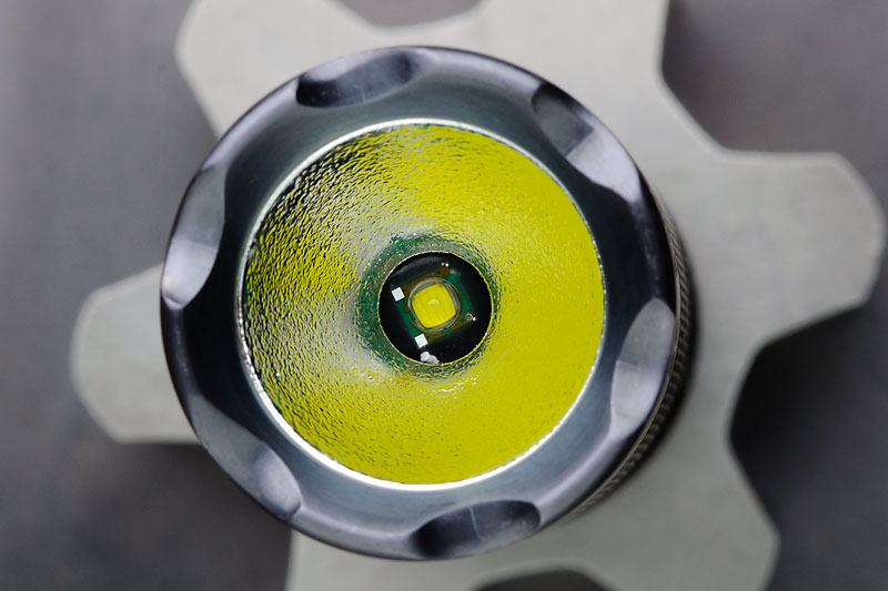

Die Lampe ist in der maximalen Stufe merklich heller als meine Novatac 85P was die angegebenen 200lm realistisch erscheinen lässt. Der Lichtkegel ist ab einer Distanz von ca. 15cm artefakt- und farbstichfrei. Die Lichtverteilung (Winkel Spot/Spill) würde ich als identisch zur Novatac beschreiben, evtl. ist der Spot ein wenig stärker abgegrenzt und der Rand des Lichtkegels etwas heller.
