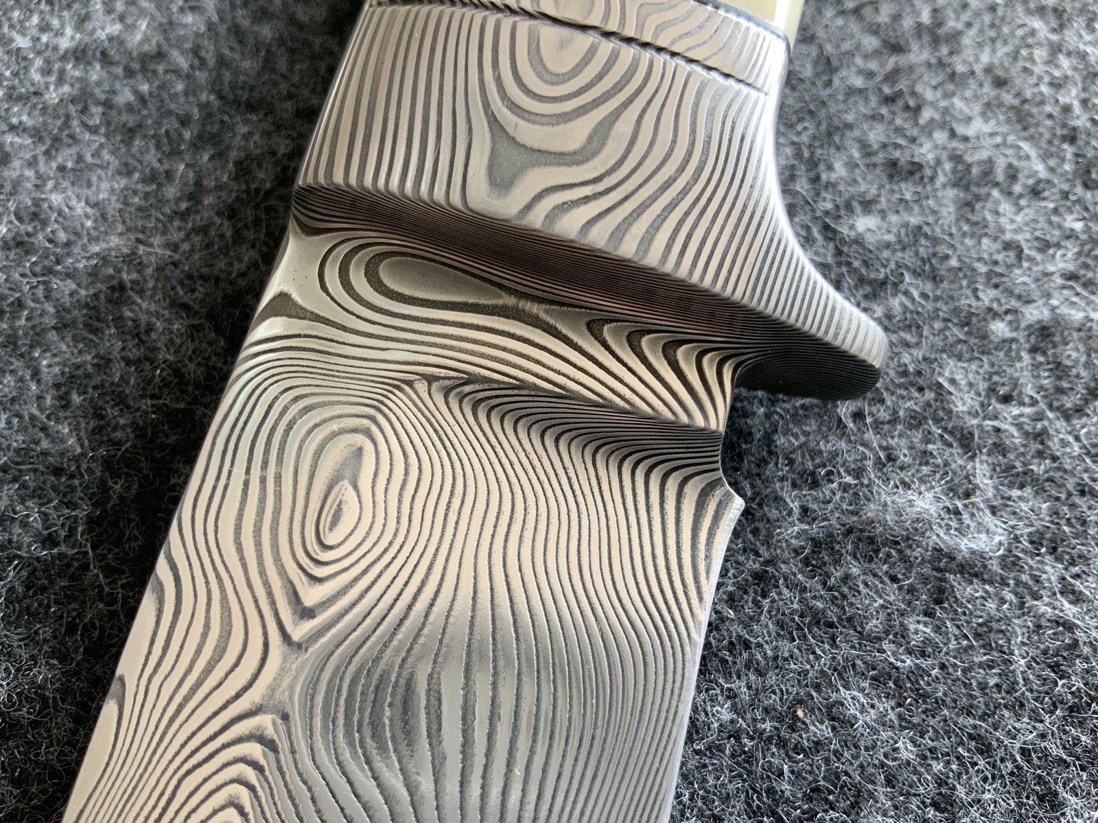

Noi, dann ist‘s kein Integral mehr, das muss aus einem Stück gefertigt sein.
Manche sind verschweißt, sodass man nix erkennen kann - ist aber auch nicht integral.
“Echtes“ Halbintegral..

Was @uuups schreibt ist leicht verwirrend. Es gibt keinen halben Kropf. :irre:
Es gibt entweder einen Kropf, eine Verdickung der Klinge oder nicht. Dann gibt es noch einen Kropf mit Bart, also wenn die Verdickung bis runter zur Schneide geht. Demnach gibt es Kropf mit und ohne Bart.
Mit Kropf aus einem Stück Stahl ist es ein Halbintegral. Kommt der Knauf noch in das Stück Stahl hinzu, ist es ein Vollintegral - die Griffschalen haben dann keine tragende Funktion mehr.
Ob von Hand oder Gesenkgeschmiedet sollte egal sein.

Sodala, nachdem Ihr ja schon fast unfallfrei ;) geklärt habt das das "Halbe" vom Kropf nicht das gleiche ist wie das "Halb" in Integegral muss ich jetzt auch mal dazwischengrätschen.
Ein Integral ist nicht zwangsweise, geschmiedet, sondern das bedeutet legentlich das Klinge, Kropf bzw. Backen aus einem Stück hergestellt wurden und deutlich dicker als die Klinge selbst sind. Moderne Integralmesser werden meist durch ein Induktives warmstauchen hergestellt und nicht mehr (Gesenk-)Geschmiedet. Man kann ein Integralmesser natürlich auch durch andere Verfahren aus dem Vollem herstellen. (Fräsen, Feilen, 3D,...)
Yup. Das hatte aber auch niemand behauptet - es wurde lediglich festgestellt, dass es nicht händisch gehämmert sein muss. :steirer:
