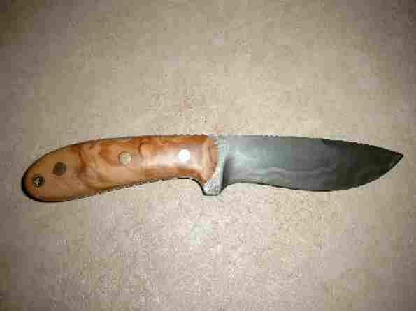

Hallo
Wenn du Buchsbaum suchst, kannst du gerne ein stück haben.
Habe einen ganzen Stamm zuhause.
Hab auch schon ein Messer mit Buchsbaum gemacht. Ist sehr hart, feinporig und läst sich gut polieren.
hier das bild
