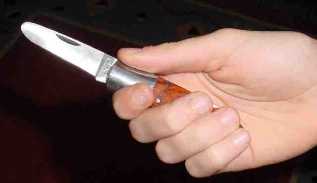

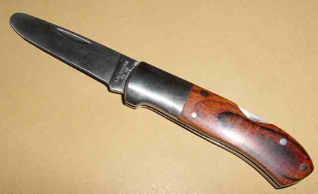

Obwohl hier im Forum die meisten (zurecht) wohl meinten, so ein Kindermesser taugte nichts, habe ich mir eins gekauft. Es ist ein Herbertz N.204009.
Meine Tochter (8 Jahre und Pfadfinder) wollte halt ein Messer haben, und da stösst sie bei mir bestimmt nicht auf taube Ohren, schliesslich kommt am 6 Dezember in Luxemburg der "Kleeschen", der Heilige Nikolaus und beschert die Kinder.
Aber jetzt zu dem Messer.
Gleich vorne weg, bei einem Preis von 13,90 € kann ich nicht für 14 Euro draufzahlen.
Also, das Messer ist wirklich klein, Gesamtlänge 145mm, davon 62mm Schneide (bis zum Griff gemessen), davon wiederum 43mm geschliffen.
Geschlossen hat es eine Länge von 85mm, ist 20mm hoch und 13mm dick. Die Schneide ist 14mm hoch und 2mm dick.
Dennoch ist es nicht besonders leicht, wohl konstuktionsbedingt.
Es hat eine abgerundete Spitze, die auch auf den vordersten 5mm nicht geschärft ist, also sozusagen noch ein Ricasso vorne. Der Griff besitzt eine kleine Aussparung, die verhindert dass man in das Messer ruscht.
Geöffnet wird es mittels Fingernagelkerbe. Ein Backlock verriegelt das Messer im geöffneten Zustand. Der Klingenstahl ist 420 :( .
Soweit zu den nackten Fakten, jetzt der subjektive Eindruck:
Die Verarbeitung ist mittelmässig, für den Preis hatte ich nichts anderes erwartet. Eine Scheide gehört nicht zu dem Messer.
Die Handlage ist speziell auf Kinderhände abgestimmt, wird wohl passen.
Das Öffnen geht auch noch so, obwohl man schon etwas ziehen muss, um die Ferderkraft des Backlocks zu überwinden, die das Messer geschlossen hält. Das Einrasten des Locks ist dann aber Glücksache. Obwohl die Klinge gar nicht so falsch eingepasst ist, fühlt man beim letzten Teil der Öffnung eine starke Reibung beim Klingengang. Dies bewirkt auch dass das Einrasten des Locks wohl eher Glücksache ist, bzw erzwungen werden muss.
Was aber nun wirklich schlimm ist, ist die Federkraft des Locks. Da tut mir der Daumen schon weh, so fest muss ich darauf drücken, um das Messer zu entriegeln :mad: , wie soll ein Kind das schaffen? Da half auch ein TuffGlide und kein wiederholtes Öffnen und Schliessen, es geht einfach zu schwer. Ich glaube kaum dass meine Kleine an dem Messer Freude haben wird.
Da habe ich wohl mal wieder Lehrgeld gezahlt. Gut sowiel war es auch nicht, aber ärgerlich ist es schon. Ein spezielles Kindermesser, das Kinder nicht bedienen können!
Fazit meines Testes: Lasst die Finger von dem Ding es taugt nichts!

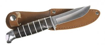

da gibt es von Herberts das Kindermesser mit ner 8 cm langen Klinge (Bild anbei - von der Globetrotter Homepage - danke) und noch eine größere Version (10 cm) mit nem anderen Griff. Kann man im Böcker Katalog auf der vorletzten Seite nachschlagen.
Für ca. 20 Euro ne prima Investition und die Kids ham Spass drann. Bei den Teilen kann auch nix einklappen (weil fixed). Die Spitzen sind gut gerundet und scharf ist es wirklich nur da wo die Klinge gerade ist. Also ist auch das Mama-approval nicht schwer :)
Soweit ich weiß ist's 420er Stahl - also leich nachschäfbar und "bruchfest".
Mein Großer (er ist 10) hat es letztes Jahr zu Ostern gekriegt und ist begeistert davon. Mittlerweile "arbeitet" er zwar mit mit nem Marttiini Pfadfinder und nem Victorinox Huntsmen, dafür freut sich seine kleine Schwester (sie ist 8) über das "Erbstück".
Meine Empfehlung: Lasst bei den Kleinen die Klappmesser weg - ist echt zu gefährlich.
