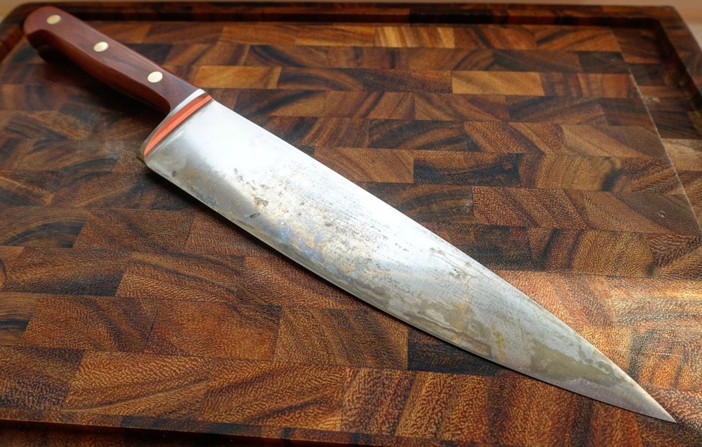

Moin moin,
nachdem ich letztens unzufrieden mit meinem Herder war, habe ich mich in unzähligen Stunden zu einem guten Ergebnis geschliffen. Nun möchte ich mein Herder 1922 Pflaume überarbeiten:
- Griffkanten glätten
- Griff abdunkeln
- Messerrücken abrunden
- Patina gleichmäßig entfernen
- künstliche Patina erzeugen
ich habe Siliziumkarbid Papier in verschiedenen Körnungen, Lösliches Kaffeepulver, Nigrin Metallpolitur, und das Pflegeöl von Herder.

Exakt das. Ich habe die natürliche Patina leider beim schleifen teilweise entfernt, jetzt sieht es richtig sch.... aus 😅

Die Holzgriffe ragten etwa 1 mm von Metallstück heraus, dadurch ist eine kleine Kante entstanden. Bilder kann ich jetzt nicht mehr liefern, weil schon behandelt. Ich habe die gesamten Griff mit 240er angefangen bis 3000 Körnung Siliziumkarbid papier behandelt.

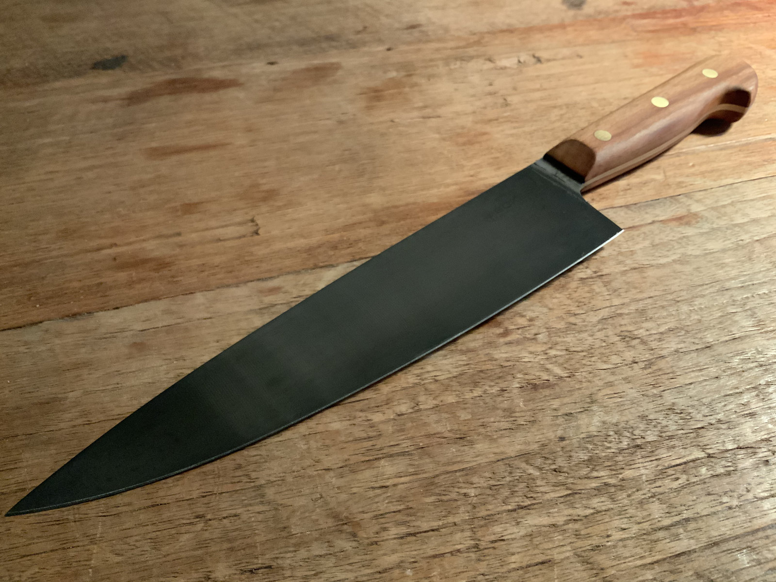

Herder 1922 nach Behandlung
das Herder ist überarbeitet. Nach einem Schliff des Griffes von 240 bis 3000 hoch habe ich den mit Leinöl eingerieben.
Den Messerrücken habe ich genausobehandelt mit Schleifpapier behandelt. Der Messerrücken ist jetzt nicht rund, aber schmerzt nicht beim Greifen.
Die Patina habe ich mit Nigrin Metallpolitur entfernt. Anschließend wurde das Messer mit löslichem Kaffee brüniert. Dafür habe ich 100 g starken Netto-Kaffee auf 1L kaltem Wasser angesetzt. Den Griff habe ich in einen Einweghandschuh geschützt und mit Tesafilm angeklebt. Wie man sieht, ist leider doch etwas Kaffee an den Angriff gekommen. Das Messer habe ich so für 6 Stunden brüniert, mit Wasser und einem Tuch gereinigt. Dann mit einem 3000 Siliziumkarbid anpoliert und für erneute 3 Stunden brüniert. Nach einer Reinigung unter kaltem Wasser habe ich dann Griff und Stahl in Leinöl gezogen und über Nacht gelagert.
Ich habe einige Bilder gemacht, ihr könnt sie euch in meinem Album anschauen: https://ibb.co/album/m0xWbS
