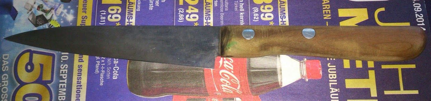

Ich hab mir dann mal beim Petty ein Herz genommen und Feile&Schleifpapier ausgepackt. Der Großteil des Handschutzes ist nun weg, bin da bis auf die Erl runter und habs dann wieder abgerundet. Genug Freiraum für meine Finger zum auf dem Brett schneiden hab ich damit immer noch nicht, aber es liegt angenehmer in der Hand. Was ja der Sinn der Übung war...
Solange du nicht zuviel runterschrabbst ;)
Aber ich scheue nicht mehr den Griff zum Schleifpapier und hab auch schon Büffelhorn abgerundet damit.
Für mich hat bei dem K2 gerade das Abflachen am Übergang von Holz zu Klinge den größten Komfort gebracht, da mein Daumen schön flach auf Holz und Klinge liegt und da keine stöhrende Kante mehr ist..
Wenns zuviel war (was es bei mir war und ich halt ne nerfige Metallkannte auf der Unterseite hatte) hilft diese 2Komponenten Knete aussem Baumarkt echt gut weiter..nicht die schönste Lösung aber funktioniert ;) und ich hab das Zeug auch bei sonem Billo-Buckels verwendet um die Grand-Canyon-Spalten im Holzgriff zu stopfen
Lg Daniel und ich hab grad mal ne mail an Ashi Hamono geschickt.. mich würd son Ashi Ginga 21cm Schwedenstahl Wa-Gyuto grad sehr gut gefallen;)
Paßt, die Unterkante der Erl hat bei mir auch kurz rausgeschaut, aber ich hab sie dann einfach erst runter und dann rund gefeilt... Eventuell flache ich den Übergang von Klinge zu Holz vorsichtig noch etwas ab, bisher liegt es aber recht gut in der Hand... und wenn was schief gehen sollte: Ich hab Miliput und andere Füll&Modeliermassen hier rumliegen...
