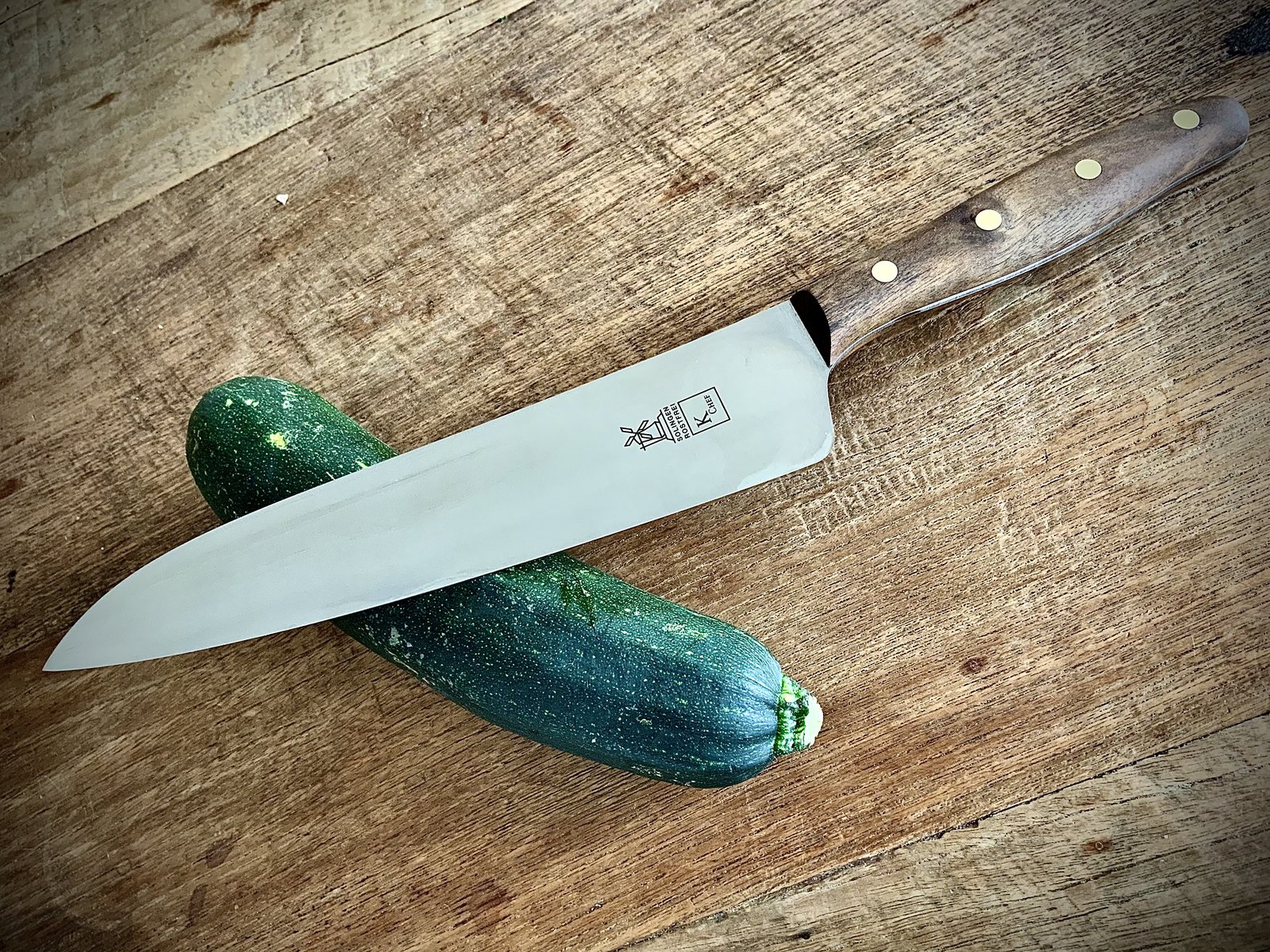

Da liegt es nun, das Herder Windmühlen K-Chef. Mit 1.4037 Stainless Steel. Ich hatte lange gerungen, ob ein rostträges Herder, zumal als einziges Kochmesser aus dem Traditionshaus, der Sache gerecht werden kann. Aber Ende schien mir doch der praktische Vorteil wichtiger.
Das Holz sah besser aus, als auf Claudia’s Bildern von Messerkontor, auch die Spalten sind gerade noch im Rahmen. Wobei hierfür auch der 24 Stunden Tiefkühleffekt des Transportes verantwortlich sein könnte.
Das Holzfinish ist nicht wirklich gleichmäßig und auch die Nieten sind trotz Griffreinigung irgendwie unsauber. Einmal Schleifpapier und Balistol H1 läuft als Soforthilfe unter Einsatzbedingungen. Sieht gleich viel besser aus und mehr wird vorerst auch nicht passieren, da die Nieten blitzen und das Holz nun eine schöne Farbe hat.

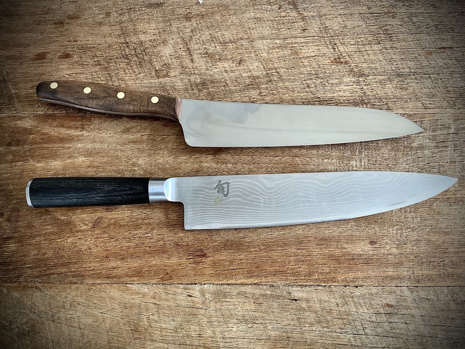

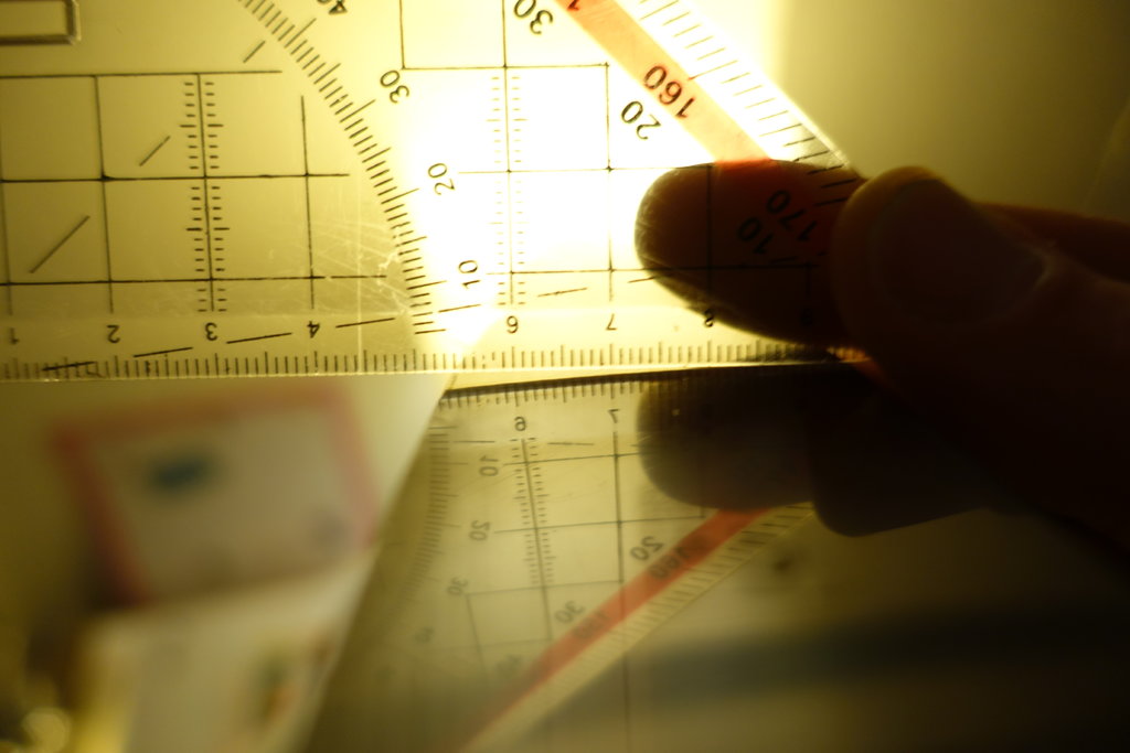

Lineal auf die Flanke. GüNef hatte vorgewarnt, nur minimal ballig oberhalb der Fase, in etwa wie das Kai Shun Chef. Hm.

Nächster Schritt,
eine Zuccini auf den Opfertisch und Orca, Mazaki, Bob carbon und 25er Kai Shun daneben.
Autsch, das Herder teilt sich mit Bob den letzten Platz. Gefühlt liegt dies bei beiden an den saugenden Flanken und der pappigen Zuccini. Sellerie und Karotten sind leider keine mehr da, die eine Zuccini ist alles, was vom gestrigen Gemüsemassaker übrig ist.
Eine letzte Tomate rückt das Herder dann wieder ins rechte Licht. Es schneidet hier so leicht, wie ich es von einem guten Messer erwarten würde - aber eben doch keinesfalls besser als das große Shun.
