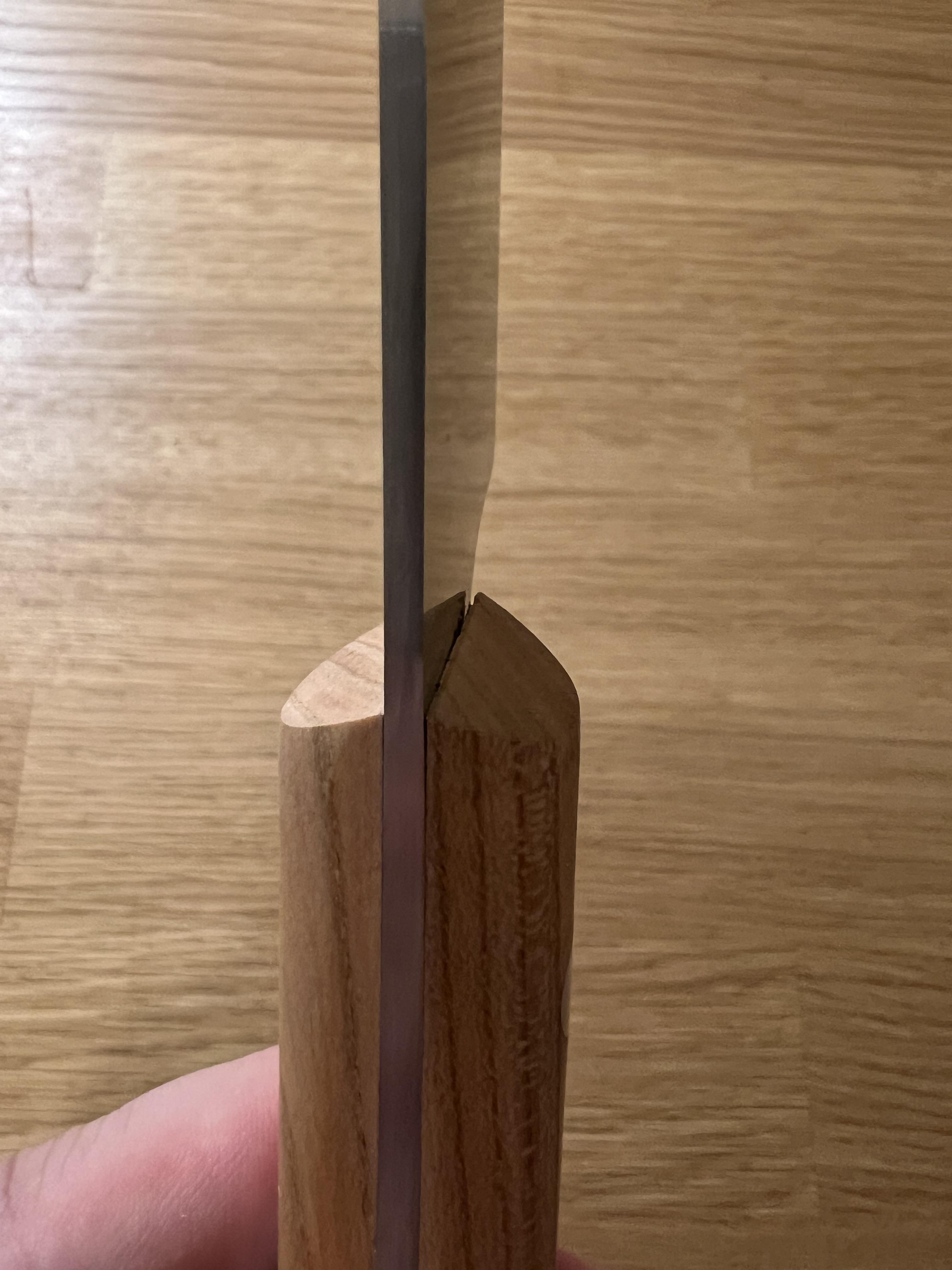

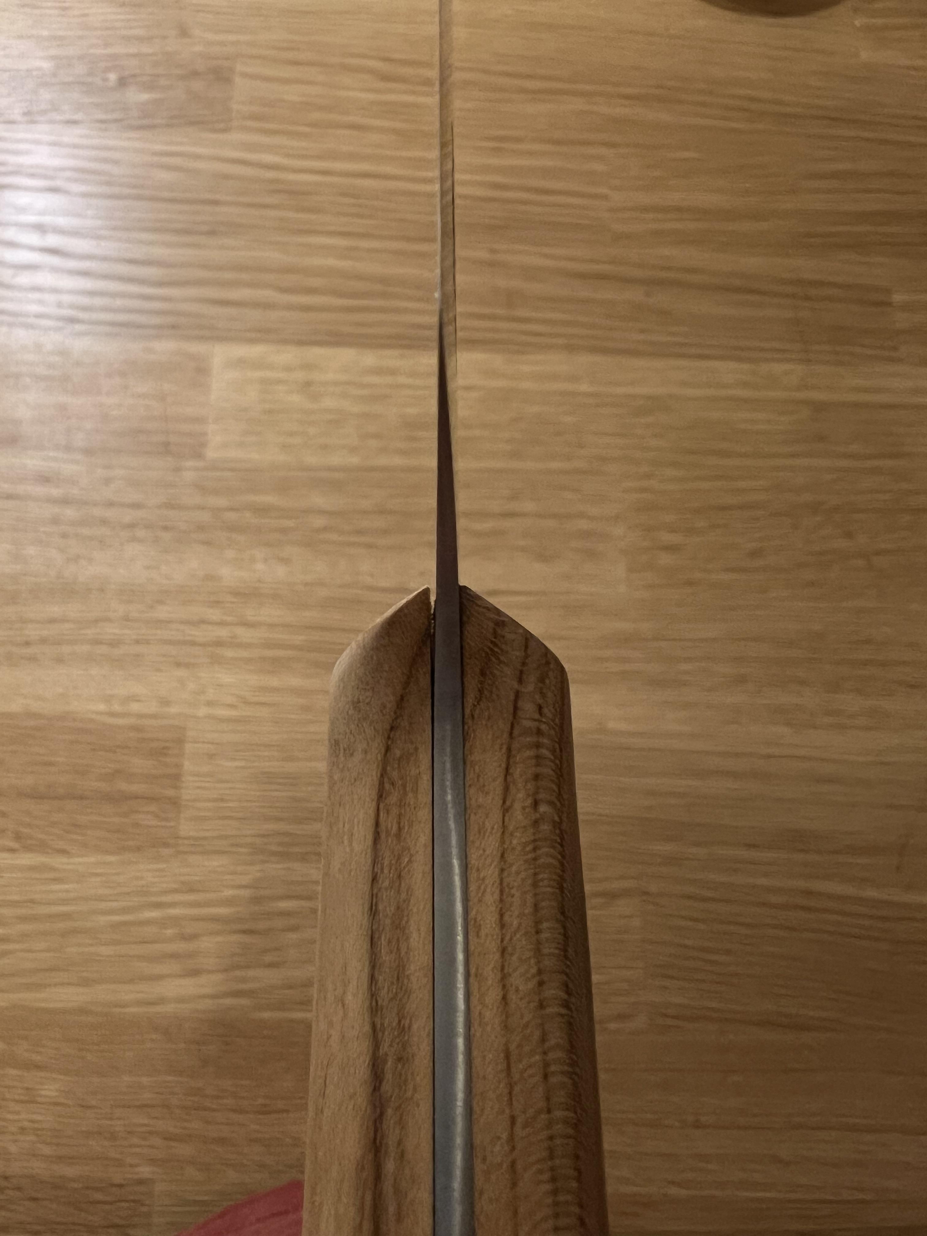

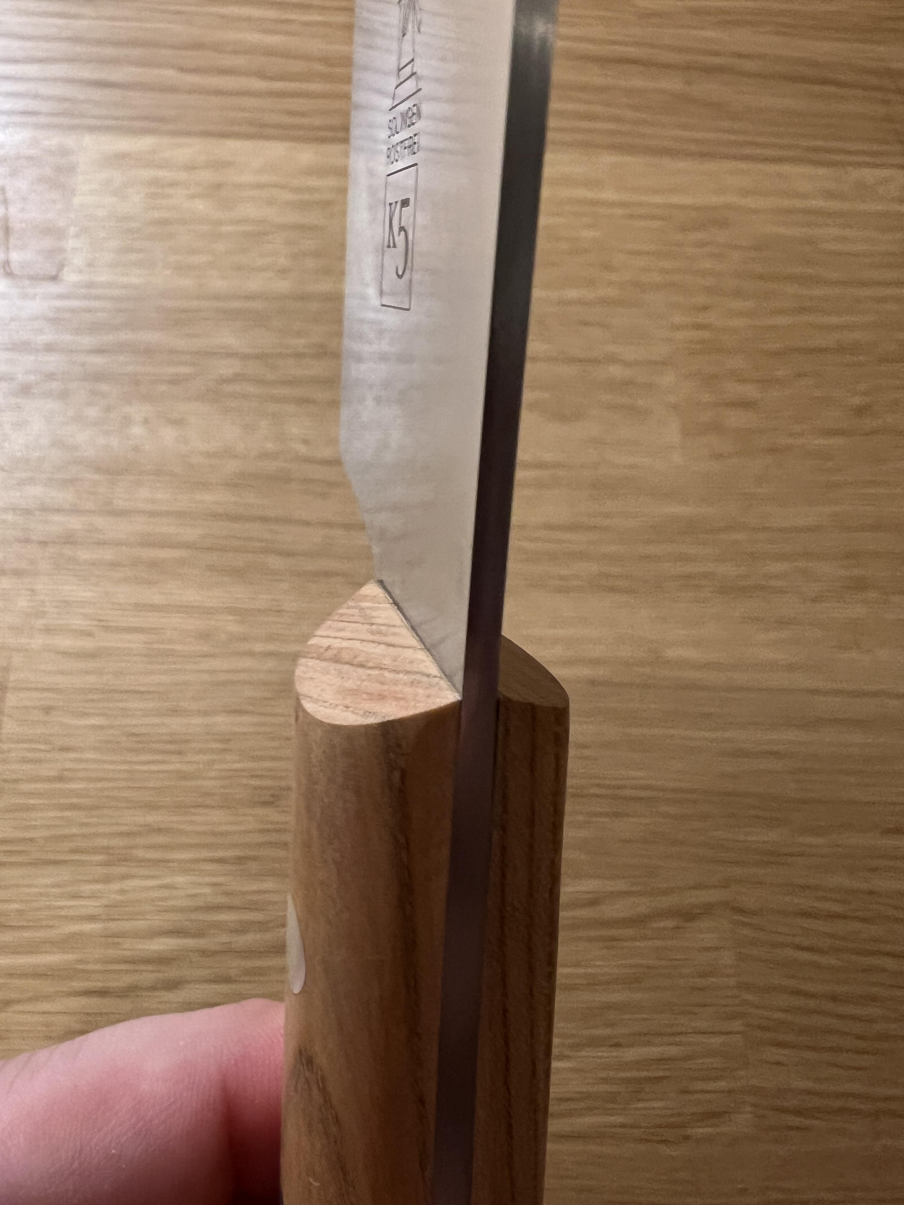

Heute ist mein neu bestelltes Herder K5 mit Holzgriff aus Marille angekommen. Auf der einen Seite lässt sich leicht ein Spalt zwischen Stahl und Holz erkennen (siehe Bilder).
Über die oft nicht einwandfreien Griffe von Herder gibt es ja bereits viele Posts im Internet, dennoch würde mich mal eure Meinung zu meinem individuellen Fall interessieren. Ich selbst habe schlichtweg sehr begrenzte Erfahrungen mit genieteten Holzgriffen und bin mir unsicher, ob der Spalt für viele bereits ein Reklamationsgrund wäre oder ob das noch in einem völlig normalen/natürlichen Rahmen ist.
Grundsätzlich würde ich den Holzgriff auch gerne mit Öl behandeln. Würde das gegebenenfalls noch mal etwas an dem Spalt ändern, weil das Holz eventuell schlichtweg durch die Lagerung etwas ausgetrocknet und verzogen ist?

Wenn die Klinge Deinen Erwartungen entspricht, dann würde ich den Versender um Nachlass bitten, sonst tauschen.
Bei Nachlass kann Du verschiedene Dinge mit dem Holz probieren - am Ende bleibt‘s ein pflegebedürftiges Produkt.

Danke für eure Meinung. Das Messer wird umgetauscht.

Nimm, was du hast. Leinölfirnis (der Normalmensch lutscht nicht an Messergriffen. Wer das trotzdem will, kann zur Sicherheit gerne TopOil kaufen oder einfach normales Leinöl vom Supermarkt) ist auf jeden Fall besser als das Jojoba-Öl von Herder, weil Leinölfirnis aushärtet und dadurch das Messer gegen Feuchtigkeit unempfindlich macht. Das muss man aber mehrmals machen. Heißes Öl macht das Öl flüssiger und erhöht dadurch die Eindringtiefe. Aus meiner Sicht eher unnötig, da es sowieso von außen nach innen aushärtet, also dort wo Sauerstoff hinkommt. Ich empfehle zwei Anstriche mit viel Öl im Abstand von zwei Tagen. Dann erstmal 3 Wochen aushärten lassen. Dann immer wieder mal in größeren Zeitabständen bis kein Öl mehr aufgenommen wird und ölige Hände zum einölen reichen. Vor dieser Prozedur, würde ich es noch mit einem feinen Schleifpapier abschleifen so 600-1000. Dann wird es schön handschmeichlerisch glatt. Solche Spalte kann man mit einer Mischung aus Holzleim und Holzmehl schließen. Man braucht dafür nur minimale Mengen Holzmehl möglichst in der Farbe des Griffes.
