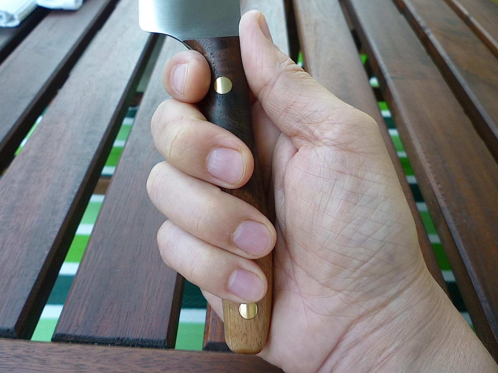

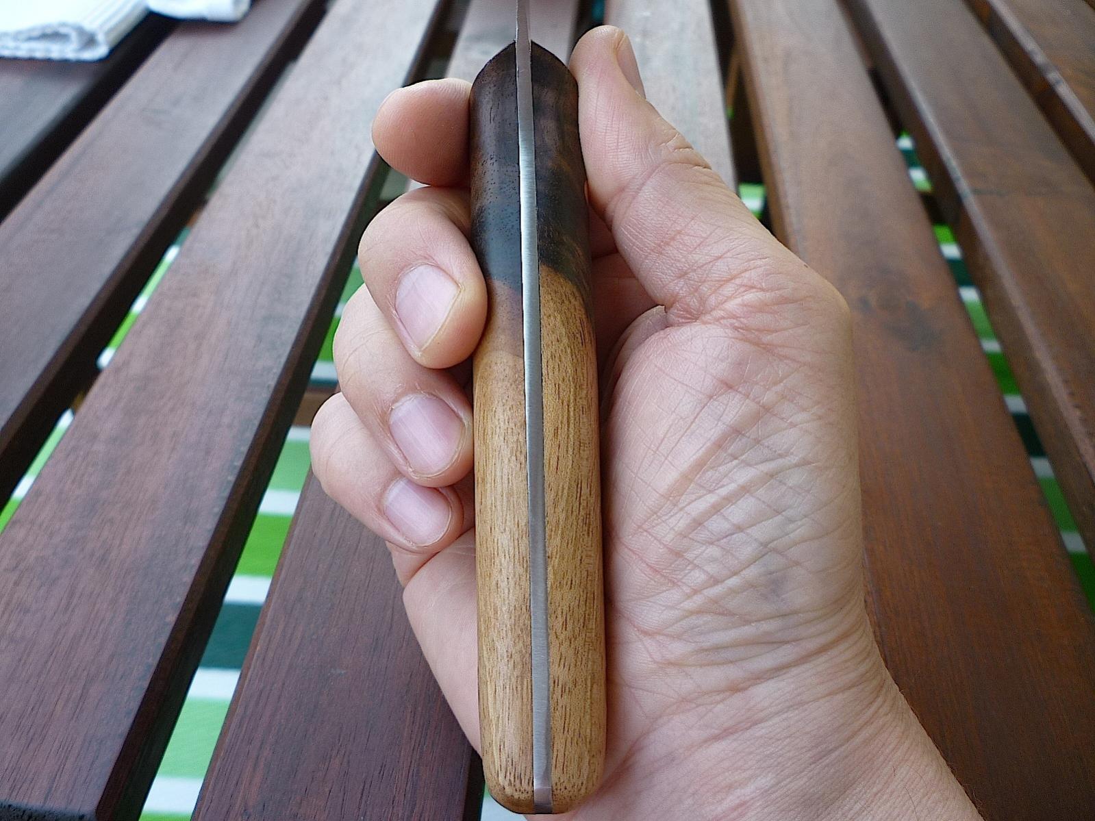

Griff......
für ein Herder überragend würde ich sagen. Claudia hat mir Bilder der am besten verarbeiteten Griffe zukommen lassen und ich durfte dann auch noch meine Wunschmaserung aussuchen. Ich habe mir für die kontrastreiche hell-dunkel Variante entschieden, das ist natürlich reine Geschackssache, ob’s einem gefällt oder nicht.
Herder über seine Walnusshölzer:
"Für die Walnussgriffe werden Stücke aus der Wurzel oder aus dem Stamm nahe der Wurzel verarbeitet. Das Holz kommt aus dem Badischen und aus Frankreich. Es ist hart, von elegantem Schwarzbraun und wunderschön verwirbelt gemasert – rar, edel und sehr haltbar, ein wirkliches Kleinod unter den europäischen Hölzern."
Der geringe Spalt der sich am Übergang zur Klinge zeigt, liegt noch locker in meinem Toleranzbereich, auch weil die Schalen nicht zusätzlich verklebt sind und es geöltes Naturholz ist, das gewissen Schwankungen unterliegt und nicht „stillgelegt“ wurde.
Der Griff ist schön füllig, weit mehr als es auf den Produktbildern den Anschein macht, formidabel konturiert und gerundet. Der ganze Griff ist über 360° gründlich „ausgemacht“, dass heißt versäubert und poliert, keine Kanten und keine Messingniet spürbar. Herder nennt diesen Prozess der Griffmontage „Reiden“
Es ist aber immer zu empfehlen entweder sein Herder selbst in einem Laden auszuwählen oder seinen Händler des Vertrauens darum zu bitten, damit sichergestellt ist einen schön gemaserten und gut veräuberten Griff zu bekommen.
Das Messer wirkt auf Bildern sehr leicht und fragil, was es keineswegs ist. In der Hand gewogen ist das K5 ein erwachsenes Messer. Der Balancepunkt liegt unmittelbar hinter den Kehl. Also nicht vorderlastig und der Griff fühlt sich dadurch schön satt an.

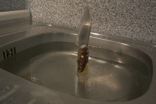

Die Reaktivität......
Herder typisch bildet sich eine rasche Patina aus, riecht kaum und färbt keine Lebensmittel an. Keine Geschmacksbeeiträchtigung

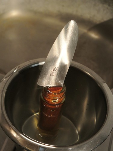

Ich pflege Stahl und Griff mit manischer Sorgfalt, ich probiere zur Zeit auch ein kleines 10.000er Erdblatt aus, dass ich zum Auffrischen für mein AS-Caly 3 und Artelier Perceval gekauft habe. Wenn die Leistung dann spürbar abnimmt, folgen in der Regel ein paar Züge über einen Honyama Bruchstein oder einen Arkansas Keramikstab.
Den Griff öle ich mit Orangenöl jeden Abend nach Gebrauch, bis das Holz gesättigt und gut damit durchtränkt ist. Eine vollständige und dauerhafte Imprägnierung mit Leinöl/Paraffin incl. gut einwöchiger Trocknung an einem hellen Platz habe ich meinem 1922er angedeihen lassen nebst einer Löskaffeepatina und halte das für ein gute Variante, diese Messer so für einen längeren Zeitraum gut präpariert und koserviert zu haben. Das gilt natürlich für das K5 genauso, kann man so machen muss man aber nicht.
