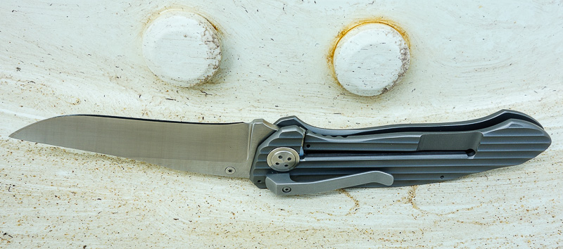

Wer wissen möchte, wie das Pirate „Geneva Stripes“ - das Messer auf Allens Homepage - aussieht, wird hier fündig: (https://picasaweb.google.com/OlegKonkov/AllenElishewitz#5638162218320430114). „Geneva Stripes“ verwendet Allen noch heute. Ein Beispiel ist folgendes Saboteur-Modell (http://www.elishewitzknives.com/Knives_Detail_Gallery_Saboteur.asp).
Wir haben dann bei näherer Inaugenscheinnahme festgestellt, daß nicht nur der Name „Geneva Stripes“ an eine Uhr erinnert. Auch die feinen Strukturen und das Finish ähneln in ihrem gesamten Erscheinungsbild eher einem hochwertigen Chronographen als einem Folder. Das Goblin können wir uns sehr gut in Gesellschaft einer Omega Seamaster, dem (kleinen) silbernen Dupont und einer Ray Ban auf dem Ledersitz eines Wissmann-Roadsters vorstellen
. Hier treffen Messerbauer-Genius, Detailverliebtheit und Fertigkeiten eines Uhrmachers auf hohem Niveau zusammen. Klar geht deutlich mehr Verspieltheit. Finden wir (gelegentlich) auch irgendwie cool. Aber am Goblin gefällt uns besonders die Perfektion bei der gleichzeitigen - einem EDC für besondere Anlässe unserer Wahl angemessenen - Schlichtheit.
Wer eine Vorstellung von der Funktionalität bekommen möchte, ohne das Messer in die Hand nehmen zu können, der sollte sich das Wort Klingenspiel einmal auf der Zunge zergehen lassen. Und dem Begriff Klingenspiel dabei die Bedeutung zukommen lassen, die ihm ureigentlich dem Wohlklang nach zusteht. Pitter hat mal angemerkt, als wir ein Messer sehr gelobt haben, es komme immer darauf an, welche Vergleichsmaßstäbe man anlege und gemeint, wenn das Spektrum der Messer, die man aus eigener Erfahrung kennt, gering ist, könne dem Urteil nicht gerade überragender Wert beigemessen werden. Nun, man lernt dazu …

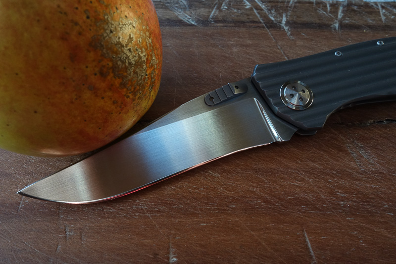

Wenn man mal genau hinsieht
Dann stellt man fest, daß die Titanoberfläche der Griffschalen etwas feiner poliert ist, als diejenigen beim Sebenza. Dennoch ist die Griffigkeit - bedingt durch die Struktur der „Geneva Stripes“, die ja nicht nur mehr oder weniger optischer Natur sind, wie bei Uhren, sondern echte Vertiefungen von mehr als einem halben Millimeter - ausgezeichnet.
Die Klingenachse ist beidseitig mit einer Edelstahl-Stirnlochschraube (ähnlich der des ursprünglichen Umnumzaan) versehen. Darüber hinaus ruhen die Griffschalen auf zwei Stoppins (hierzu später noch ein kleiner Exkurs) und einem schwarzen, mittig verbauten G-10-Backspacer von 5,7 cm Länge. Befestigt ist er mit 3 Schrauben - ebenso Torx (T5), wie diejenge vom Clip und vom Klingenheber (T6). Die hinteren 3 cm des Griffs sind weder mit stand-offs noch mit einem Lanyardhole ausgestattet. Man hat hier durch die „freischwebenden“ Griffschalen hindurch einen herrlichen Blick auf die Klinge. Der Stabilität tut das keinen Abbruch. Der Optik tut es gut. Btw, ein Lanyard sähe an diesem Messer albern aus.
Mit dem wohlgeformten Clip in ebenfalls feinem Finish hat Allen Elishewitz einen deutlichen Akzent gesetzt, steht der doch - entgegen der mit 9 mm beachtlichen Schlankheit des eigentlichen Messers - an seiner Wurzel 6,5 mm vom Griff ab. Das eigentliche Highlight des Goblin aber ist - was auch sonst - die Klinge. In ihrer Gesamtheit ein stromlinienförmig geschwungenes, mit hochgezogenem Hohlschliff versehenes, flach ausgeschliffenes, recurves Clippoint-Edel-Schneidgerät mit falscher Schneide, das vom Meister längs satiniert wurde. Ein knappes, aber hinreichendes Ricasso und die daran anschließende Schleifkerbe sorgen für sicheres Schließen und Wartungsfreundlichkeit. Die Klinge verjüngt sich zu einer exorbitant filigranen Spitze.
Sie läuft von A bis Z innerhalb der Griffschalen, die Klingenrampe lugt an keiner Stelle hervor. Dennoch bedarf die Rampe einer besonderen Würdigung, da sie wesentliches Stilelement des Goblin ist. Verläuft eine Klinge am Klingenrücken in der Regel gerade oder in leichten Bögen durchgehend bis zum Griffende, findet sich beim Goblin zwei Zentimeter vor demselben eine rechtwinklige, 4 mm tiefe Stufe, die dann in die abgerundete Klingenwurzel übergeht.
Die Stufe verläuft nicht einfach 90 Grad. Vielmehr ist sie ihrerseits noch einmal im Winkel von 45 Grad abgeschrägt. Sehr schön!! Zwischen dieser Stufe und den Griffschalen ist ein Stück ausgespart, damit der Blick auf dieses Klingen-Prachtstück frei bleibt. Und auf den 5stufigen Titan-Klingenheber. Gegenüber - auf der Clipseite - fällt der Blick auf das fein säuberlich gravierte Elishewitz-Logo, eine kunstvoll geschwungene Linie, die in einen Schwanenhals mündet. Ansonsten ist die Klinge frei von allem „Übel“ …
Die „Treppe“ in der Klinge führt nun dazu, daß 2 Stoppins verbaut wurden. Der Stoppin, an den die Klinge im geschlossenen Zustand anschlägt, wird nämlich von der geöffneten Klinge nicht erreicht, da ja - durch die „Treppe“ bedingt - ein Stück aus dem Klingenrücken herausgeschnitten wurde. Also gibt es einen zweiten Stoppin ganz am Griffende. Hier schlägt die Klinge mit der Stufe an, wenn sie im geöffneten Zustand verriegelt. Aber auch zwei Stoppins passen optisch ins Gesamtbild. Dezent und aus blankpoliertem Edelstahl gehören sie wie selbstverständlich genau dahin, wo sie sind.

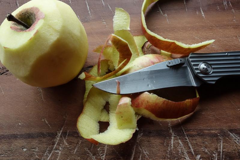

Darf mit dem Goblin auch geschnitten werden??
Diese Frage kommt einem in den Sinn, wenn man das filigrane Edel-Schneidgerät betrachtet und in der Hand hält. Sagen wir mal so - Obst und Gemüse sollten bei der Klinge ein Leichtes sein. Unseren morgendlichen Apfel hat es allerfeinstens geschält und geteilt. Und selten wurde eine Paprika vornehmer filetiert

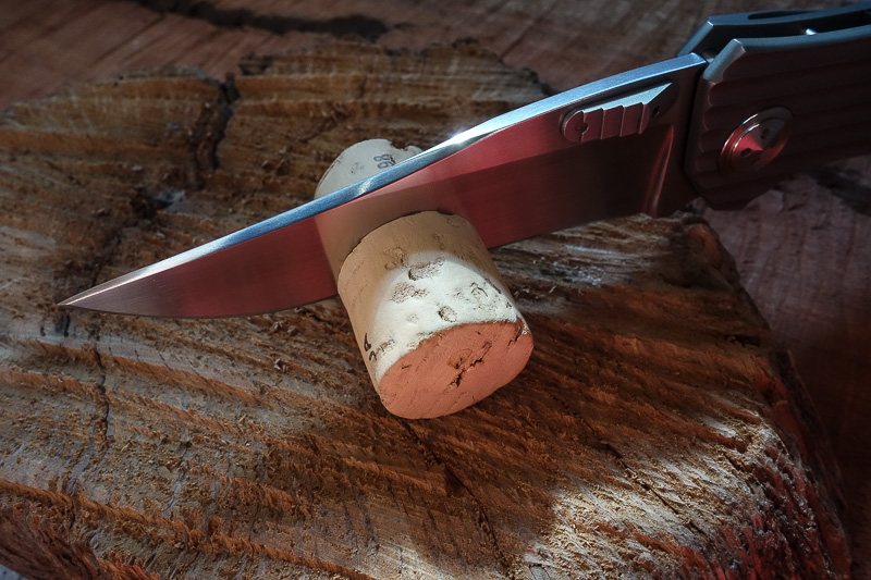

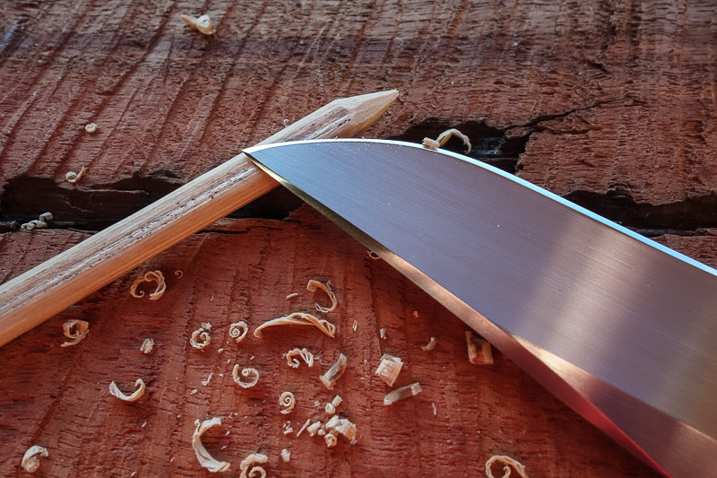

. Die fein hohlgeschliffenen 3 mm der 154CM-Klinge mit ihrer hauchdünnen Spitze bereiten reinstes Küchen-Schneidvergnügen.
An einen Korken haben wir uns auch noch heranbegeben. Und ein bleistiftstarkes Hölzchen angespitzt. Eine irgendwie geartete derbe Holzerei aber mußte ausfallen. Für ein, zwei Fotos war das Goblin mal mit im Wald. Doch es bleibt als Gentleman für den reinen Genuß bestimmt und für die Schwärmerei vom Schönen, Wahren und Guten …

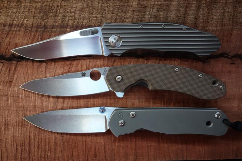

Wir haben dann noch verglichen
Neben einem Les George VECP 2.0, einem Umnumzaan oder den „Taktikern“ aus dem Hause Hasenfuß wird erst richtig ersichtlich, wie zierlich das Goblin ist. Schon bei der Draufsicht. Am ehesten vergleichbar in Gestalt und Größe ist es mit dem Brad Southard. Wer weiß, wie gut jenes in einer Hosentasche untergebracht ist, der wird staunen, wenn er Goblin und Brad Southard nebeneinandergestellt von hinten betrachtet. Zwei Welten! Und selbst das Large Regular Sebenza wird bei dieser Betrachtungsweise neben dem Goblin noch zu einem Brocken. Ähnliches gilt für die Klingenspitze der drei Aspiranten.
Nimmt man zwei Messer mit (das kann vorkommen), dann ist das Kleinere in der Regel für die Feinarbeit und das Große für’s Grobe zuständig. Wenn das Elishewitz Goblin neben „Lil‘ Devil“ - unserem Small SBH von Hasenfuß - zu liegen kommt, kehren sich die Verhältnisse um
