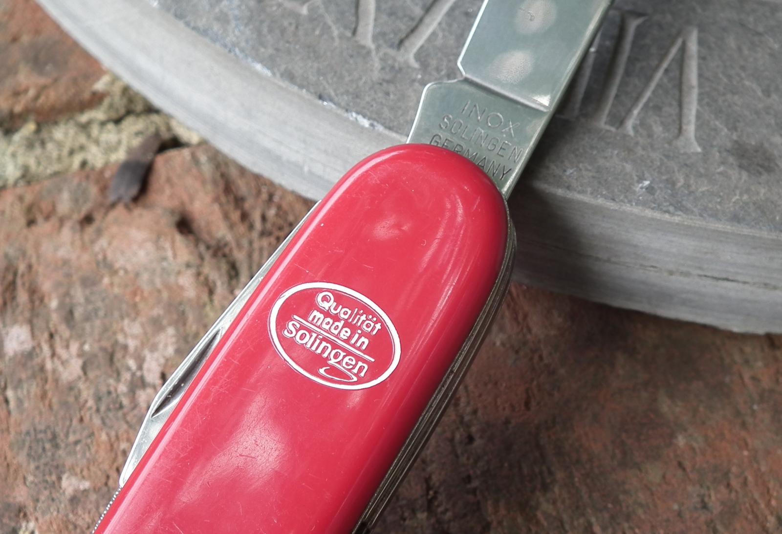

Dieses Messer war mal ein Werbegeschenk. Es ist im Stil eines Schweizermessers gehalten. Alle Teile tragen die Aufschrift "rostfrei", die Messerklinge "INOX Solingen Germany". Wo sich auf den Griffschalen sonst das Schweizerkreuz befindet, steht "Qualität made in Solingen".
Die Platinen sind aus Edelstahl, nur eine kleine Zwischenlage aus Alu. Die Formen von Ahle und Dosenöffner weichen stark vom Schweizer Vorbild ab und sind glattpoliert, d.h. nicht geschärft. Der Korkenzieher hat 5 Wendeln und ist schlanker als bei einem Schweizer 84 mm Modell.
Ich habe dieses Messer, als ich es bekam, in der Schreibtischschublade meines Büros gelagert zum gelegentlichen Gebrauch, weil das recht vielen Leuten zugänglich ist und weil auch des öfteren mal was wegkommt. Wollte dort kein gutes Victorinox deponieren. Dies ist ja schließlich "nur" ein Fake.
Da ich es derzeit aber gerade in Benutzung habe, stelle ich fest, dass es soo übel gar nicht ist. Zwar bleibt das Endfinish ein wenig hinter einem Vic zurück, aber es ist solide und von der Technik her ohne Beanstandung. D.h., die Teile bewegen sich leicht, die Federspannung stimmt, und durch das leicht erhöhte Gewicht wegen der Stahlplatinen wirkt es vertrauenswürdig.
Weiß jemand, wer diese Messer produziert hat? Die von Zwilling tragen ja das entsprechende Logo, daher dürfte es also nicht stammen. Oder gibt/gab es mehrere Hersteller, sodaß man es nicht näher bestimmen kann?

Leider ist dieser von Ingo verlinkte Hinweis unqualifiziert, irreführend und offensichtlich in mehreren Aussagen falsch:
1. "Das Echte [ergänzt: auf der Verpackung!] ... bezieht sich darauf, dass die Solinger Messerproduzenten ..."
Es gab unter mehreren Hundert Solinger Messerherstellerr nur zwei, die die Schweizer Armee mit Soldatenmessern ausgestattet haben.
Diese Art der Verpackung ist einzig von einem Solinger Hersteller ab Mitte der 1980er Jahre verwendet worden.
2. ".. die Solinger Messerhersteller vor Elsener ... einige Soldatenmesser an die Schweizer Armee geliefert hatten."
Es wurden nicht nur "einige" Soldatenmesser von den zwei Solinger Herstellern geliefert, sondern sowohl die komplette Erstausstattung als auch Folgeaufträge mit mehreren Hundert Stück.
3. "Teilweise wurden die Kopien der Schweizermesser mit "Solingen" gestempelt, obwohl sie ... bei Foron in der DDR produziert wurden.
Ich bezweifle, dass "Foron" Produzent war, eher wohl eine Marke von GML - Genossenschaft Messerschmiede Leegebruch.
Korrekt in dem von ingoweimar verlinkten Text ist jedoch der Eingangssatz zu dem daneben mit Verpackung abgebildeten Taschenmesser "... aus Solingen unbekannter Produktion."
Dem Schreiber des Textes mag der Hersteller unbekannt sein.
Die Information von wernerh "Die Kartonage kenne ich von Richartz-Messern." zeigt offensichtlich den tatsächlichen Sachverhalt zum Hersteller auf.
Sowohl das abgebidete Messer als auch die Verpackung stammen nicht von einem unbekannten Hersteller und auch nicht von "Foron in der DDR" sondern von Gebr. Richartz, Solingen:
https://picload.org/view/dlwgwawl/richartzoffizierm1988.89.jpg.html
Die in diesem Post benannte Beschreibung der unterschiedlichen Messermarkierungen passen eindeutig zu den von Gebr. Richartz hergestellten Taschenmessern.
Teilweise waren sie zusätzlich auch mit der Marke "Wal" gekennzeichnet.

Die von Gebr. Richartz damals vertriebenen Messer dieser Serie wurden eindeutig in der Fabrik von Gebr. Richartz in Solingen gefertigt.
Neben den mit eigener Marke "Wal" vertriebenen Messern belieferte Gebr. Richartz auch mehrere Solinger Schneidwarenhersteller und markierte diese Messer mit den Kundenzeichen, z.B. für J.A. Henckels ZWILLING, PUMA und andere.
Aus Gesprächen mit damaligen Aussendienstmitarbeitern von Gebr. Richartz und von Victorinox ist mir bekannt, dass J.A. Henckels Zwilling irgendwann in den späten 1980er Jahren mit ähnlichen Werkzeugmessern auf GML als Liefernat gewechselt ist und von der Industrie- & Handelskammer abgemahnt wurde, weil die Messer aus der DDR unrechtmäßig mit SOLINGEN markiert waren.
