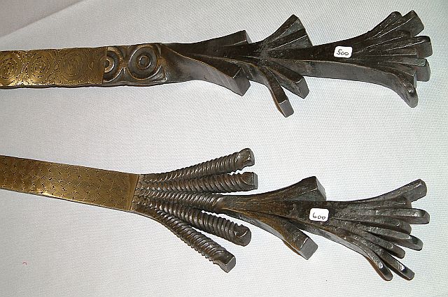

Vielleicht hilft ja ein Bild, um zu verdeutlichen, was da beim torderieren gemacht wird. Johannes Ebner hat in Sindelfingen 2004 zwei Pakete auf dem Tisch:
Und je nachdem, wie herum und wie stark der Strang gedreht wird, kommt es dann zu den einzelnen Mustern. Und bei dem Damast, den Du meinst, wird nicht der ganze Strang tordiert, sondern eben nur Teilstücke, sodaß ein Strang aus parallelen Lagen und torderierten Lagen besteht.
das untere beispiel(aufkleber 600) scheint klar zu sein.
beim oberen(aufkleber 500):
werden die keise vorgefräßt? ich hoffe doch, sonst versteh ich gar nix mehr :irre:
Gruß Daniel
@scarpej:
die Kreise werden mit einem Stempel und einem groooßen Hammer erzeugt. Die Stellen, die dabei nicht eingedrückt werden fallen nachher dem Schleifstein zum Opfer. DAs lässt die Struktur hervortreten. Stell dir Vor, ein Vilkan drückt die Sedimentschichten trichterförmig nach oben und du sägst die Spitze des entstandenen Hügels ab. Selber Efekt.

Ein Haufen Arbeit war das bestimmt, aber nicht so wie du das gesagt hast :D . Stell dir vor, du hast einen Damast Vierkantstab mit ca.7 lagen. Den lässt du jetzt die ersten 3 cm in Ruhe, die nächsten 3 cm werden z.B 3 Runden nach links verdreht. Die nächsten 3 cm werden wieder in Ruhe gelassen, doch die nächsten 3 cm werden diesesmal ein paar mal nach rechts verdreht. Wenn du das mit mehreren Bahnen machst, dann enthälst du mehrere Stäbe :steirer: , is ja logisch. Die legst du so nebeneinander, dass vom 1. Stab das Verdrehte direkt nebem dem in Ruhe gelassenem Teil vom 2. Stab. Daher das abwechselnde Muster. Durch das links und rechts drehen sieht es wie verwoben aus, isses aber nicht.

Ergänzung zur Erklärung von newtoolsmith: Oder mit einer Walze, bei der beide Rollen angetrieben sind. Die obere Walze hat das positive Muster, die untere das negativ (oder umgekehrt)
Grüße Willy

Prägewalzen sind gut aber umständlich zu wechseln. Daher spiele ich mit dem Gedanken, mir Prägeplatten zu fräsen, zu schleifen oder sonstwie herzustellen. Diese Platten könnte ich dann von oben und unten an das Paket anlegen und mit durch die Walze jagen. Bisher ist es aber, wie gesagt, nur ein Spiel.
