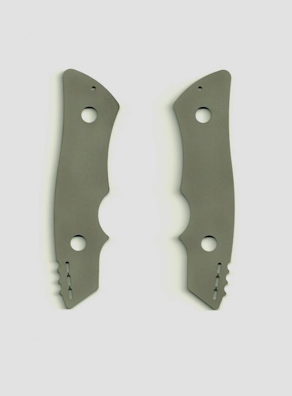

Beispiel Klingen erodieren:
Klinge und Platinen aus Titan.
Design: Raimund Lhotak-Mindtrip

So genau wie Sie Metalteilen ausschneiden konnen, werd nach meine Idee interessant für falz Messer, nicht so für fest stehende Messer, da es bei falz Messer genau auf Fraktionen von mm ankommt.
Können sie auch Ti 6Al4V schneiden?
AW: Herstellung von Klingen, und anderen metallischen Bauteilen durch Drahterosion
Man hat wohl mit dem Lesen Probleme. Zwei Beiträge über deinem steht:
Das ist 6AL4V, erodieren kann man alles was metallische bzw. alles elektrisch leitfähige, egal welches Material oder wie hart.
