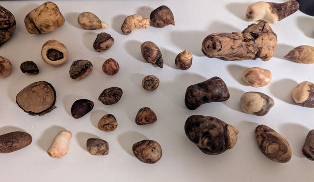

Ich selber bin seit ein paar Jahren immer unterwegs auf der Suche nach der ultimativen "Knolle" wie ich zu den Dingern sage.
Habe mittlerweile so einige gesammelt und lasse diese immer noch trocknen.
Diese sind aus Okt. 2014 und brauchen noch ein paar "Tage" um gänzlichen Trocknen :

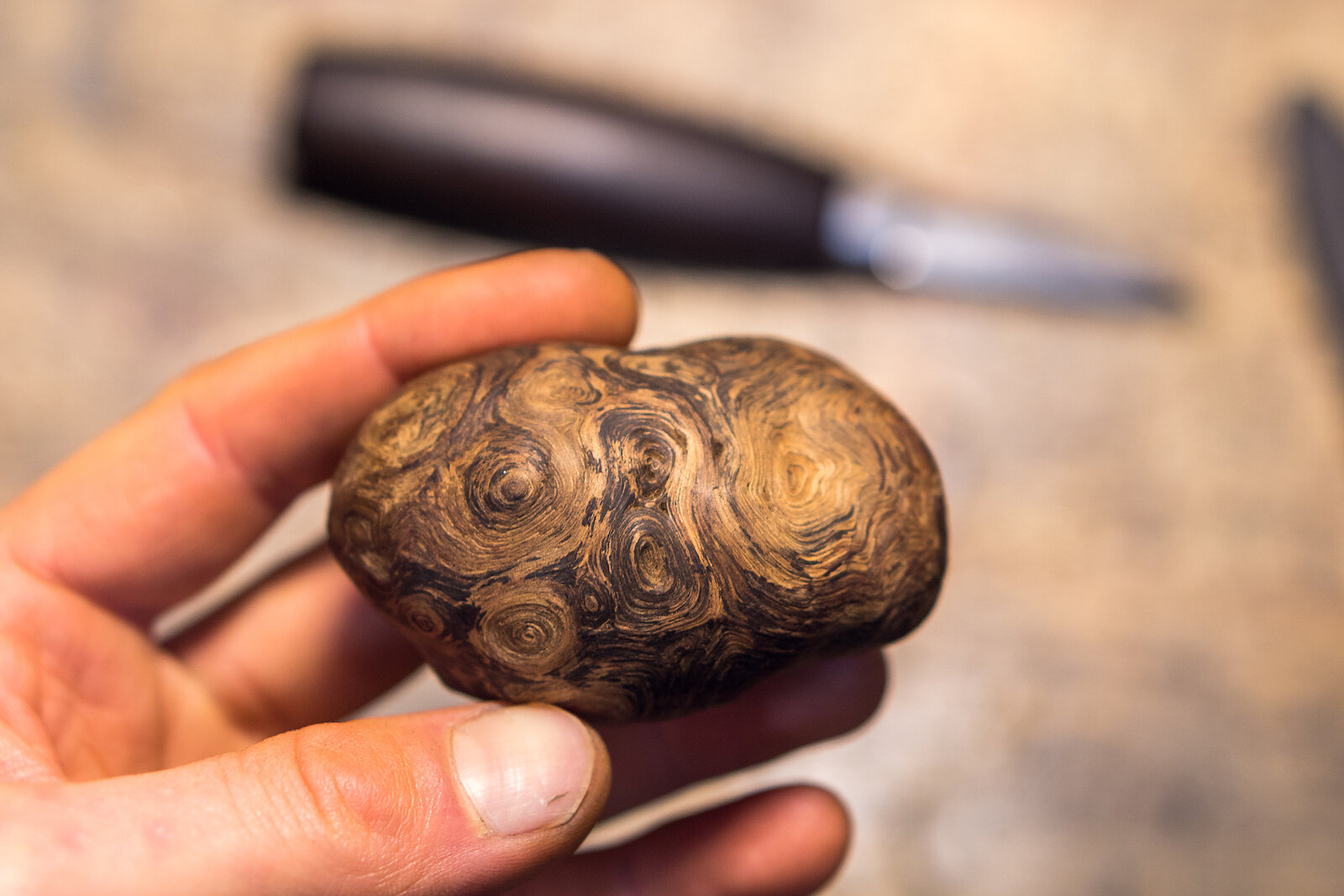

Nun die Frage, ob ein jemand die "Knollen" auch schon mal als Griffmaterial für Klingen verwendet hat .. ?
Das ist so meine Intention für einen kleineren Nicker, wobei ich denke, das man seltenst eine derart große findet,
als das man diese, ohne entsprechende Bearbeitung (Zusägen und viell. aus mehreren verleimen) an einem Stück verarbeiten kann.

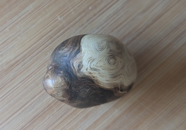

hab heute mal ne Scheibe aus einer Knolle heraus geschnitten, geschliffen und kurz an den Polierbock gehalten :
also das Ganze in 3 Minuten, um es mal so zu sagen...da sollte "noch mehr gehen" ...

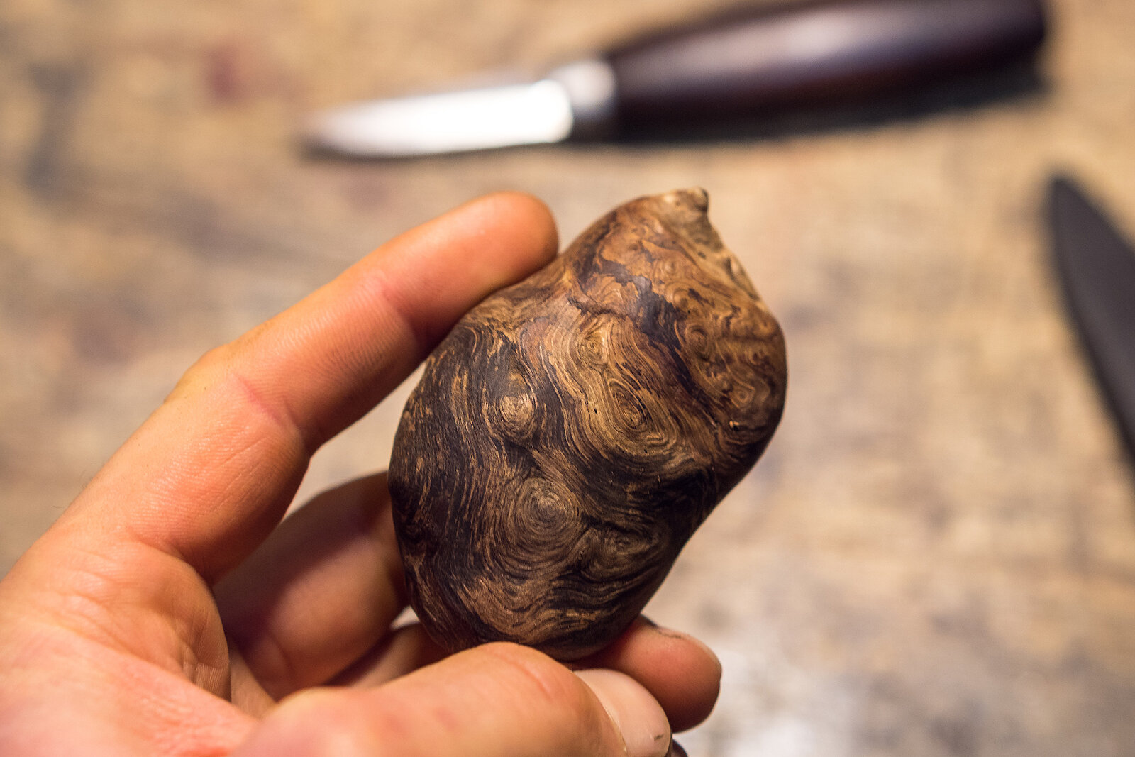

Das ist fein gemasertes Wurzelholz.
aus einer Knolle mit ca. 100mm Länge, ließe sich da bestimmt was machen, für eine Flach, oder Steckangel
Ausserordentlich interessantes Gebiet. Von Maserhölzern weiss ich, dass sie gerne in unberechenbarer Weise reissen.
Von daher wäre stabilisieren ein guter Arbeitsschritt.

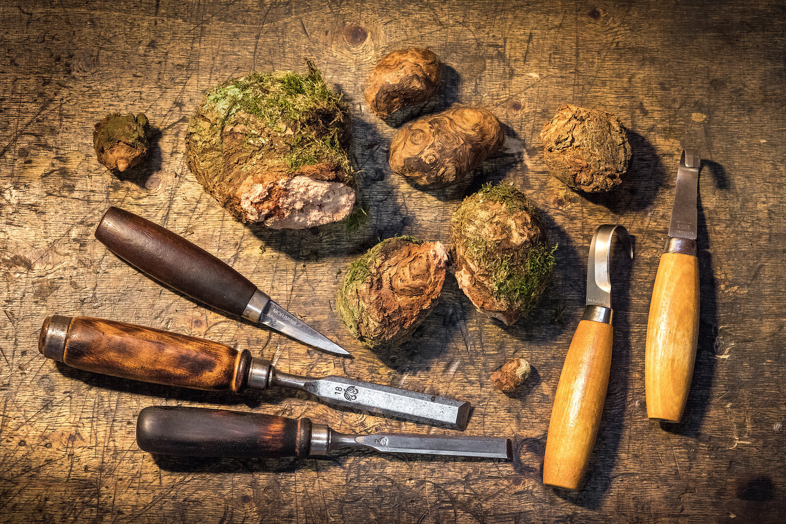

Wie findet man die Dinger? Wichtig ist, die Augen im Wald/Feld offen zu haben, die bisher meisten habe ich an Buche gefunden, aber auch Erle, Eiche, Ahorn und Esche haben von Zeit zu Zeit welche, meistens am Stammfuss von starken Bäumen (Zumindest die Großen) und da rein vom Gefühl her eher an der Hanguntertseite und auch gefühlsmäßig ein höheres Auftreten in der Nähe zu Wasser. Belege dafür oder Erklärungen, warum diese Wucherungen auftreten habe ich aber auch keine.
Das Ernten geht eigentlich recht einfach, meistens reicht ein beherzter Tritt mit einem stabilen Bergstiefel. Ein Beil/Hammer würde natürlich auch gehen, aber das schleppe ich zumindest beim Spazierengehen nur eher selten mit :steirer:

Die, die ich hier gezeigt habe, sind alle von einer einzigen alten "krüppeligen" Buche.
Man bekommt sie einfach heraus gedreht, ist ähnlich, wie mit einem Milchzahn.
Die "Wurzel" des Eis sitzt nicht tief in der Rinde, sodaß man sie relativ leicht heraus bekommt.
Die, die man nicht mit der Hand ab bekommt, lasse ich pers. dann auch dran,
denn mit grobem "Schanzwerkzeug" verletzt man Baum und das Ei.
Es geht auch, mit nem Stock, oder ggf. mit einem gefundenen Stein, wenn man nicht zu heftig auf das Ei einschlägt und es dabei verletzt.
Manche wachsen auch recht tief, als das man sie einfach abtreten kann
Die Dinger "siffen" nach dem Abdrehen, wie ein Wasserhahn, Wasserspeicher und auch Harz sind enthalten,
welches dann durch die Wundöffnung austritt, am Baum, also am Stamm selber, passiert gar nichts,
meist sieht man nicht mal, wo man das Ei abgenommen hat.
