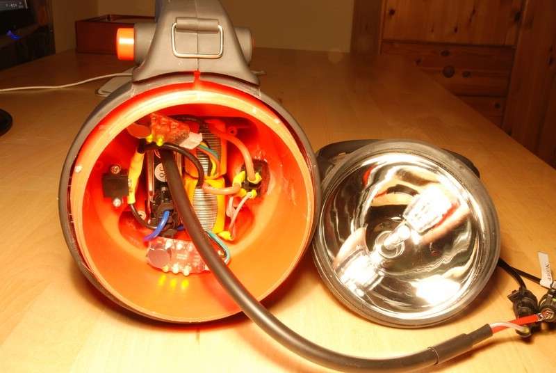

Hab nun endlich meine HID-Handscheinwerfer fertig zusammengebaut. Ich wollte einen kompakten, hellen Handscheinwerfer mit einer guten Laufzeit haben. Will jetzt auch nicht viel schreiben, Bilder sagen eh viel mehr aus

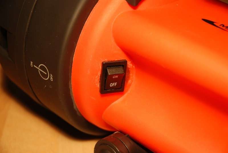

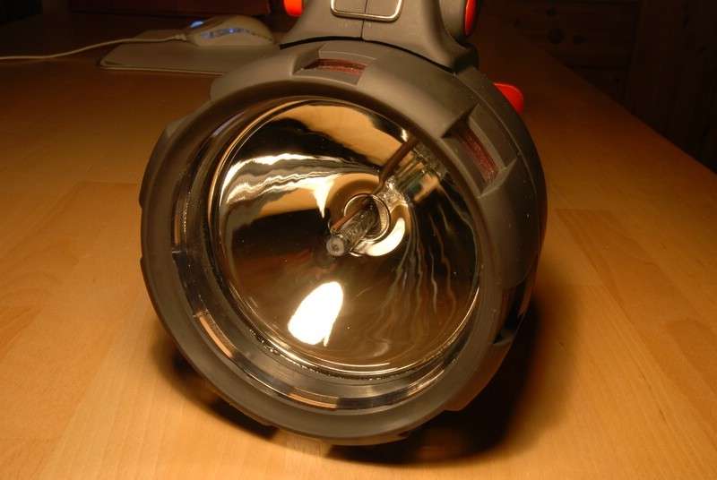

Als Host hab ich den Mellert TL231 Scheinwerfer genommen. Dazu eine H3 4300K 35W HID-Brenner und ein 35W Ballast. Die Akkus sind zwei 3s 2200mAh LiPo-Akkus, die ich mit einem LiPo-Warner gegen zu starkes entladen schütze. Damit ich die Akkus so einzeln laden kann, hab ich den Schalter gegen einen zweipoligen ausgetauscht. Es hat eigentlich alles gut gepasst, bis auf dass der HID-Brenner vorne ans Glas gestoßen ist am Anfang, aber mit ein wenig basteln war das auch kein großes Problem.
Ich bin sehr zufrieden mit dem Strahler, im ganzen bleib ich bei unter 100€, mehr wollt ich auch nicht ausgeben.

Von vorne
Das Innere

Der umgebaute Schalter

Von vorne
![compdsc7598.jpg](/proxy.php?image=http%3A%2F%2Fimg72.imageshack.us%2Fimg72%2F4458%2Fcompdsc7598.jpg&hash=323c498d8f1661e1454a51e8bce0d4a0)
Das Innere
![compdsc7596.jpg](/proxy.php?image=http%3A%2F%2Fimg245.imageshack.us%2Fimg245%2F9835%2Fcompdsc7596.jpg&hash=9ed97b0d325dec1167a392080e52646b)
![compdsc7601.jpg](/proxy.php?image=http%3A%2F%2Fimg413.imageshack.us%2Fimg413%2F8329%2Fcompdsc7601.jpg&hash=b15e36db16c0e487e8ec0b5925aeb332)
