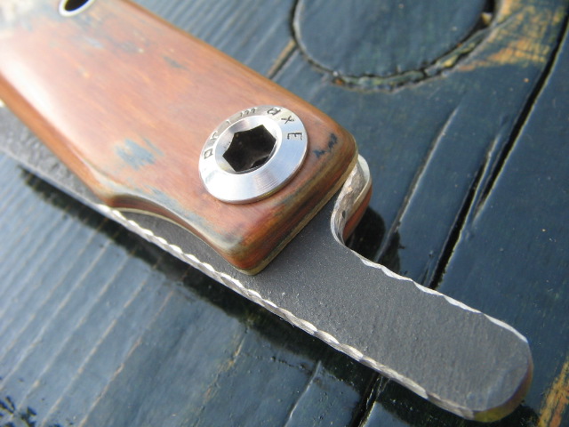

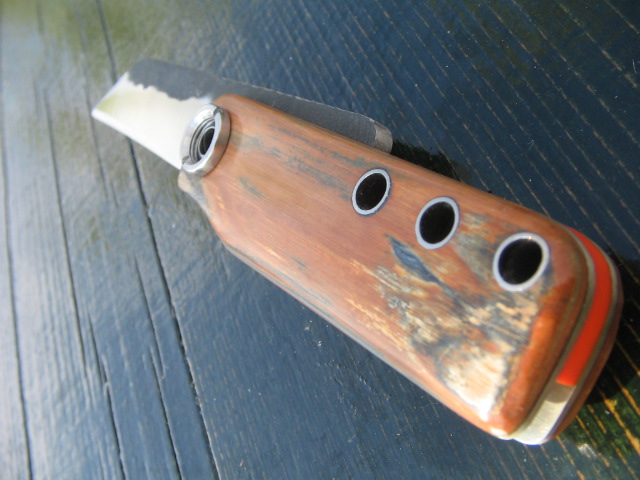

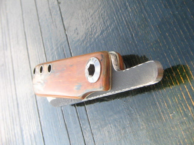

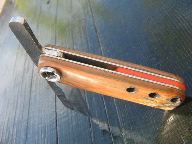

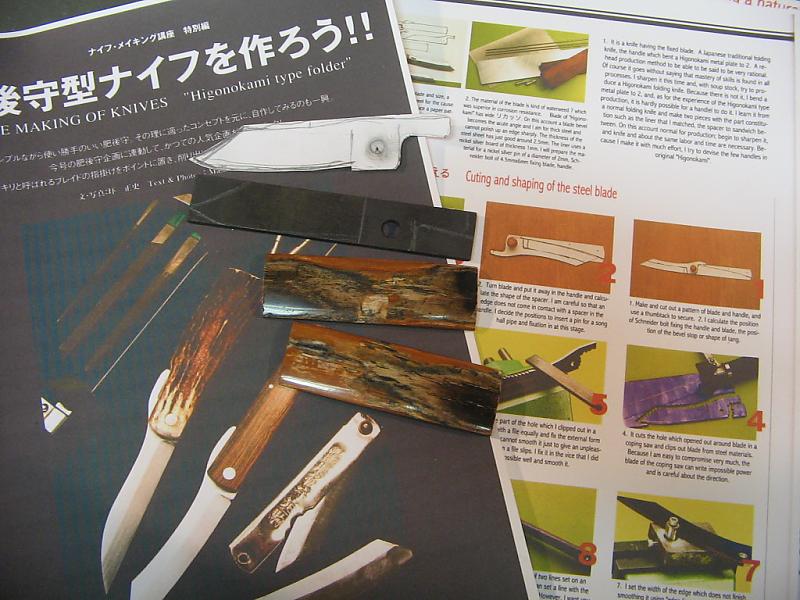

So Jungs das letzte Klappmesser war ja schon ein Geschenk an meinen Sohn.
Ich hatte aber nichts besseres Für meine Mutter als Geschenk gefunden als, naja ihr ein Messer zu bauen.
Die Anleitung für den Bau des Higonokamis habe ich von einem ziemlich netten Typen aus dem USN bekommen.
Die Anleitung ist aus einer Japanischen Messerzeitschrift. Er hat es mir komplett übersetzt:super:.

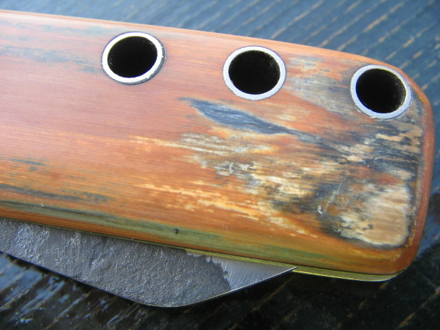

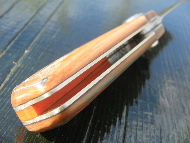

Die Materialien sind : D2 selbst gehärtet, Mammut, Neusilber, Titan Kettenblatt Schraube (hatte noch eine), Titanröhrchen von Steigerwald und rest G10.
Die Herstellung ist nicht viel einfacher als andere Messer. Aber man kommt schneller voran. Dadurch hat man gerade als kleiner Maker, zeit sich mit den Materialien auseinander zusetzen.
Also Mammut stinkt sowas von. Meine Staubmaske musste ich erstmal reinigen.
Habe den Griff mit Epoxy 5min. verklebt.
Das Messer ist schön griffig geworden so das meine Mum bestimmt gut im Garten und in den Pilzen ihre Freude haben wird.
Die nächsten Messer sind aber erstmal keine Geschenke mehr.
Gruß Dirk

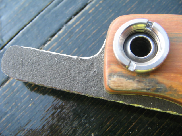

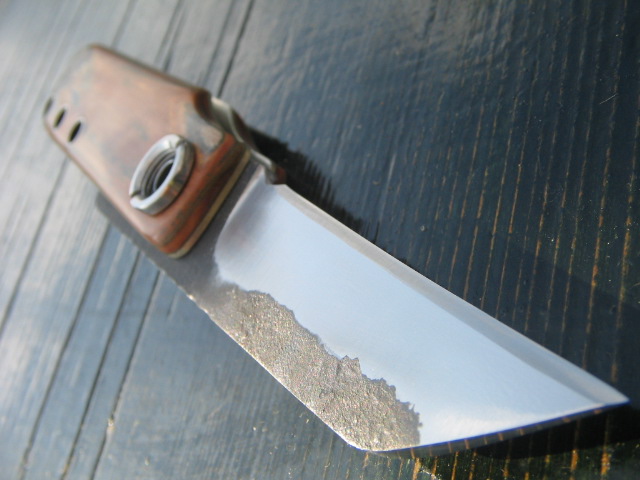

Einzige kleine Ausnahme: die "Mutter" der Kettenblattschraube mit ihren scharfen Kanten steht für meinen Geschmack zu weit heraus. Da ich mich daran berufsbedingt schon ein paar Mal verletzt habe, ist das wohl ein seelisches Trauma für mich....Ansonsten einfache Technik, aber apart und hochwertig umgesetzt, finde ich.
sanjuro
Ne ne ne, die Schraube stört nicht.
Gefällt vielleicht nicht jeden. Habe sie nochmal heftig am Polierboch entgratet.
Aber hier ist noch ein Foto.
Gruß Dirk

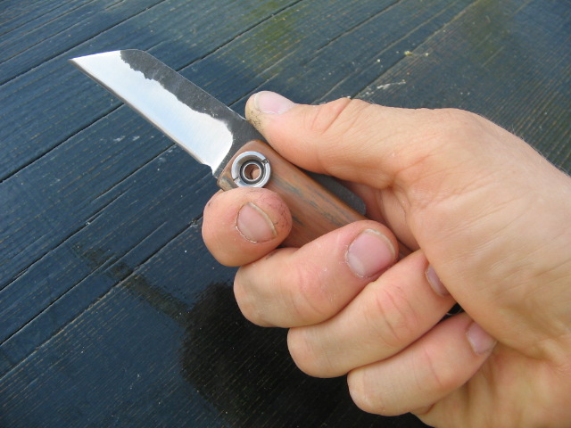

Schönes Ding! :super:
Nebenbei: Bei solchen Bildern find ich es immer sinnvoll, zumindest 1 Bild frontal vom Messer zu machen; also ohne perspektivische Verzerrungen, damit man die Proportionen gut erkennen kann.
Danke fürs zeigen.
Sanji du hast vollkommen recht. Muss mir so langsam angewöhnen Standard Bilder zu machen.
Gruß und Dank Dirk

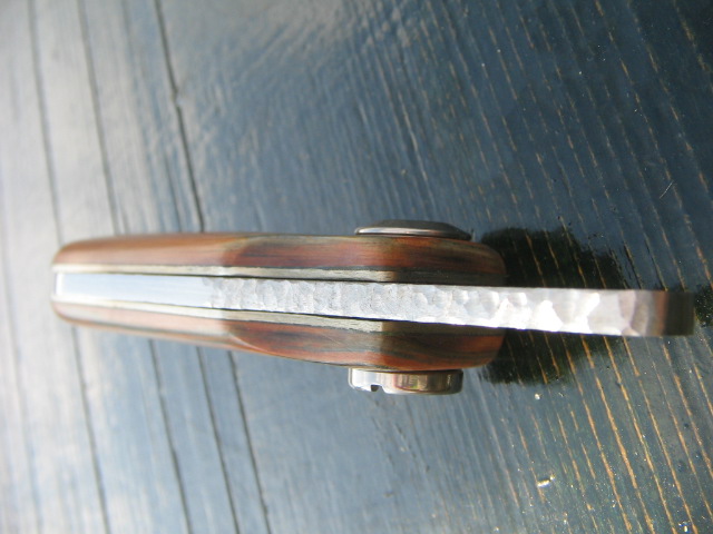

Wie dick ist eigentlich die Klinge am Rücken? Schon ein Trumm, oder?
Und was ist eigentlich aus Neusilber, die Platinen?
die Klinge ist 3,2 mm dick soll ja eher schneidfreudig sein als zum Hebeln. Das Neusilber ist die Unterlage für das Mammut. Alleine wär mir das Mammut zu instabil gewesen. Außerdem sieht es noch hochwertiger aus.
