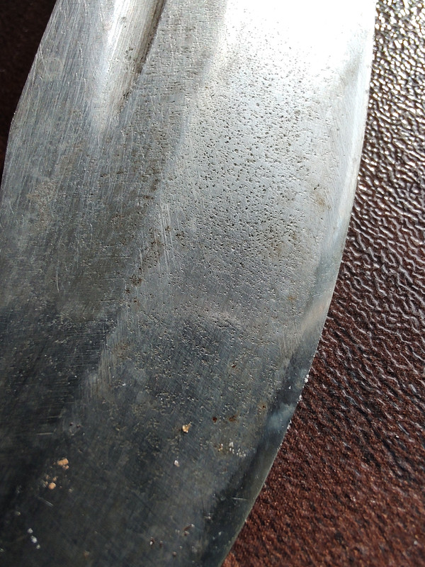

Vor Rund 30 Jahren hat sich mein Vater im Urlaub ein Finnenmesser gekauft, welches er mir dann vor ca. 15 Jahren geschenkt hat. Leider habe ich das gute Stück aus dem Augen verloren und Jahre später im feuchten Keller wiederentdeckt. Der Rost hatte tiefe Spuren hinterlassen und ich übergab das Messer einem selbsternannten Spezialisten zum Schleifen. Als ich es Wiederbekam war ich geschockt, den selbst als Laie war zu erkennen dass der gute Mann wohl wenig Ahnung hatte und die Klinge so richtig versaut hat. Nun ist die Klinge irgendwie unproportional zum Griff und ich brauche eure Hilfe um dem Messer doch noch zu neuer Schönheit zu verhelfen.

Ist es evtl. möglich eine komplett neue Klinge einzusetzen? Es gibt die Lauri klingen ja einzeln, auch als rostfreiem Variante.
Da der Rost schon tiefe Löcher hinterlassen hat wäre das die schönste Variante.

Die Ansprüche sind ja verschieden, aber ich sehe auf den Bildern nix, was den Tausch der Klinge notwendig machen würde…?
Das lässt sich mMn aufarbeiten…
BGC
Ok, jetzt sieht man es deutlicher - alles klar, was du meinst. Ich denk trotzdem, das Rausschleifen bzw Polieren einfacher ist als ein Klingentausch;
BGC
sehe auch keinen Grund die Klinge austauschen zu wollen, das ist nix was man nicht wieder hinkriegen kann
Ich persönlich finde, die Schneide sieht insgesamt gut aus, die Rostnarben auf den Flanken würden mich nicht stören, insbesondere vor dem familiären Hintergrund.
Ich habe mal ein Mora in carbon versucht komplett zu "entrosten" und irgendwann dann aufgegeben, es wäre auch nicht mehr viel übrig geblieben.

Ich habe Kontakt zum Hersteller aufgenommen und das Messer ist nun auf dem Weg nach Finnland und wird dort restauriert. Der Griff wird geschliffen und nach original Rezeptur mit 8 Schichten Klarlack neu überzogen, die Klinge wird geschliffen und geschärft. Dazu bekommt die Lederscheide noch neue Nähte.
