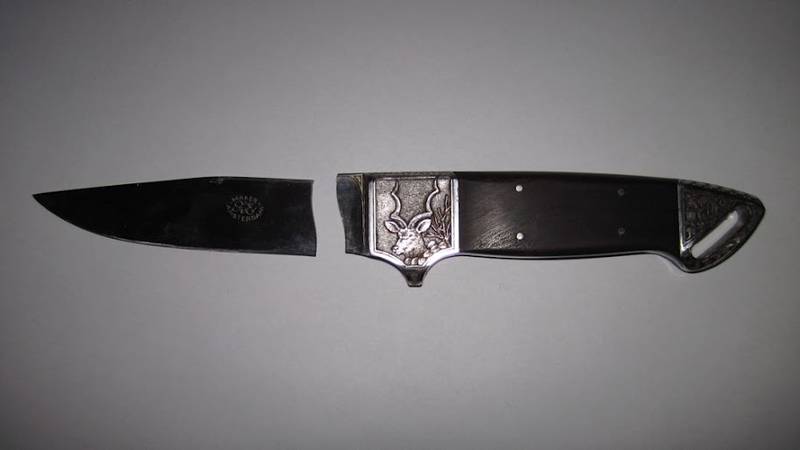

Zunächst geht es darum, dass ihm die Klinge dieses Messers von einem Tisch heruntergefallen und gebrochen ist.

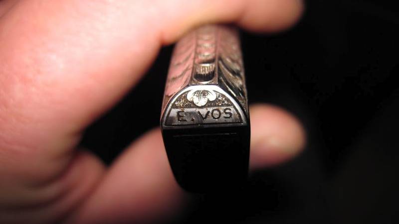

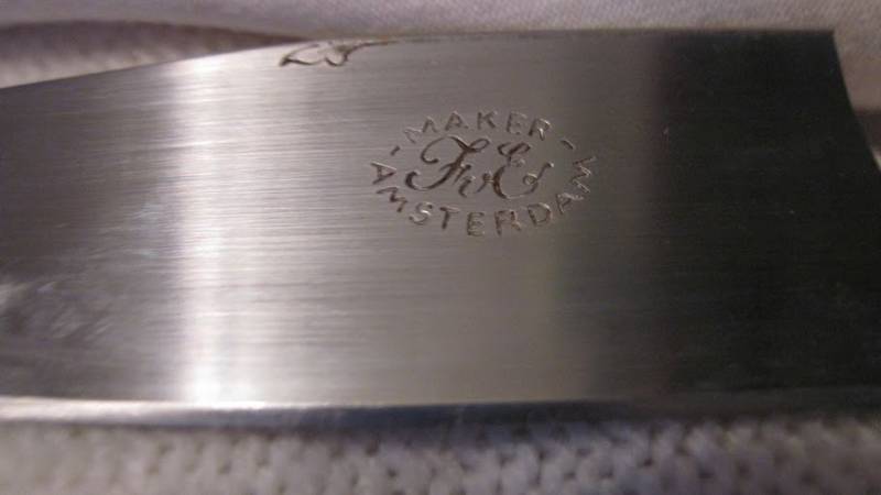

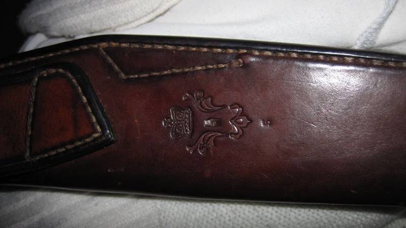

Leider ist nichts weiter über die Herkunft des Messers bekannt, außer, dass es wohl ein Einzelstück eines Messermachers sein soll. Hinweise auf der Klinge finden sich (wie auch auf den Bildern zu sehen) folgende:
Gravur auf der Klinge: "FvE Maker - Amsterdam"
Gravur auf der Endkappe des Griffes: E.VOS
Prägung auf der Rückseite der Scheide: siehe Foto

Hier und da wurden im Forum ja bereits ähnliche Problemfälle diskutiert, ich hab schon einiges auch gelesen, zum Teil mit unterschiedlichen Vorschlägen. Den Zahn, dass das Messer vollends wieder belastbar sein wird/werden kann hab ich meinem Freund schon größtenteils gezogen. Das heißt sofern sich mittlerweile nicht mehr technologisch sonstwas getan hat soll es eher darum gehen, den optischen Zustand soweit wie möglich wieder herstellen zu lassen. Eine sichtbare Verstiftung oder Anschweißen von Verbindungen auf der Rückseite o.ä. sollte daher nicht unbedingt das Ergebnis sein. Optisch wieder vertretbar wär das Ziel. Ich hab etwas von WIG-Schweißen gelesen, vielleicht ist das eine Option? Wie gesagt, der ideelle Wert ist sehr hoch.
Zum dem Punkt also die Frage, was würdet ihr hier raten? Gibt es jemanden, an den man sich am besten wenden sollte? Und zuletzt, auch wenn das derzeit noch eher eine sekundäre Rolle spielt, mit welchen Kosten wäre ggf. grob zu rechnen.

Ich verstehe das Problem, aber ich fürchte, ich kann nicht viel Aufbauendes antworten.
Zuerst einmal war es sicher ein hübsches und gewiss kein billiges Messer. Dass die Klinge abbricht beim Herunterfallen vom Tisch kann ich mir nur dann vorstellen, wenn der Tisch eine Höhe von mindestens 10 m hatte. Da war - eine ordentliche WB vorausgesetzt - sicher mehr Gewalt im Spiel, aber sei's drum, das ist nicht das Thema.
Den Messermacher in Amsterdam (Frans van E...) habe ich nicht gefunden, aber das wäre mit etwas Aufwand machbar. Allerdings könnte man das Messer ohnehin nicht zerstörungsfrei in seine Bestandteile zerlegen, um es mit einer neuen Klinge wieder zu montieren. Im Backofen (um die Verklebungen zu lösen) bei 150°C würden wenigstens die Griffschalen Schaden nehmen.
Ein normales WIG-Schweißen kommt wegen der Nähe zum gravierten Parierstück nicht in Frage. Eine andere Verbindungstechnik an dieser Stelle als Schweißen kann ich mir (nach entsprechender Nacharbeit) unsichtbar nicht vorstellen.
Wenn ich es unbedingt, aber lediglich optisch zu restaurieren hätte, würde ich damit einen befreundeten (oder bestechlichen) Zahntechniker mit guter Laborausstattung aufsuchen. Den würde ich fragen, ob er das Messer bis zum Parierstück in einen Eisblock einfrieren und dann die Klinge mit seinem speziellen Schweißgerät reparaturschweißen könnte. Diese Schweißgeräte haben eine winzige Flamme, aber hohe Energie, vielleicht geht das.
Da die Klinge offenbar hart und spröde ist, könnte sie nur mit Diamant gebohrt und verstiftet werden, wobei man aber die Bruchlinie sehen würde. Auch das könnte ein Zahntechniker vielleicht machen.
Vielleicht ist ja etwas von meinen Ideen umsetzbar - ich würde Verfahren 1 wählen und neue Griffschalen spendieren. Dann wäre das Messer wieder benutzbar.

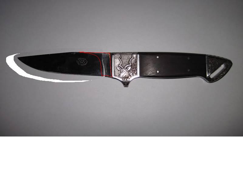

Hallo Ralf,
anbei ein bearbeitetes Bild mit einem anderen Lösungsansatz.
Das Rote wäre eine von oben aufgesteckte "Zwinge".
Die würde den Riss fast zur Gänze verdecken. Daruntert könnte man alles verkleben und anschließend mit einem Hartmetallbohrer vor und hinter dem Riss durchbohren und das ganze nochmal verschrauben/vernieten.

Das Messer ist sicher von Frans van Eldik. Der ist zwar in der DMG und war auch jahrelang immer Teilnehmer an der Messe in Solingen. Aber soweit ich von meinen niederländischen Freunden gehört habe, hat er wohl das Messermachen aus Altersgründen weitgehend drangegeben. Was ihn nicht davon abhielt, auch auf der Messe in Gembloux im November 2011 zumindest als Besucher vorbeizukommen, wo ich ihn zuletzt gesehen habe.
Eine Aufnahme des Gefüges am Bruch würde auch mich interessieren. Zu einen, weil das sicher auch auf die Reparaturmöglichkeiten Einfluss hätte. Zum Anderen, weil so ein Bruch durch blosses Herunterfallen eigentlich nicht passieren kann.
Hallo Ralf, das ist wirklich ein Alptraum! Jede Menge Arbeit und dann abgebrochen weils vom Tisch gefallen ist!
Ich tippe mal ganz stark auf Grobkorn oder jemand hat gerade ganz dringend eine Brechstange gebraucht...
Aber zum Thema: Da scheint ja ein Vollintegral zu sein.Die Griffschalen sind ja nicht graviert, nur der Stahl am Griff. Ich würde die Schalen abnehmen (kochendes Wasser). Dann den Griff nochmal wärmebehandeln, (Weichglühen, vieleicht kann die Gravur irgendwie erhaltenbleiben? Härteschutzlack?Das habe ich aber noch nicht gemacht und auch keine Erfahrung dazu).
Dann würde ich einen Schlitz oder eine Bohrung an der Vorderseite des Griffstückes machen und dort eine neue gute Klinge hart einlöten.Die Klinge natürlich kühlen, direkt am Übergang wird die Härte wohl nachlassen. Dann die Griffschalen wieder einsetzen (wahrscheinlich neue).
