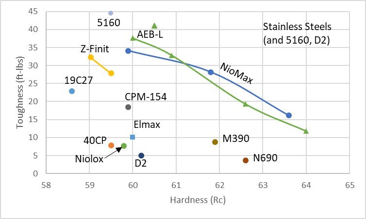

Als Stahl könnte man, wenn rostfreiheit nicht gefordert ist, CPM 3V oder CPM 4V bzw. Vanadis 4 Extra nehmen, weil beide sehr zäh sind.
Wenn der Stahk rostfrei sein soll könnte 14C28N oder AEB-L eine gute Wahl sein, weil die unter den rostfreien die zähesten sind, sogar zäher als CPM 4V bzw. Vanadis 4E.
Siehe hier:
CPM MagnaCut - The Next Breakthrough in Knife Steel - Knife Steel Nerds
Die kommen fast an CPM 3V ran.
Meine Empfehlung für den Stahl wäre Federstahl 5160. Er zeichnet sich aus durch überragende Zähigkeit und ist leicht zu schärfen. Ein nicht zu unterschätzender Vorteil, wenn man unterwegs ist. Hochlegierte Stähle tun sich da schwer. Nicht umsonst wird er gern für Äxte und Schwerter eingesetzt ...

Balliger Anschliff wurde schon genannt und auch sinnvolle Stähle - auf der Liste könnte noch C60 oder C70 stehen sowie 1.4034 von der rostträgen Fraktion. 80CrV2 käme auch noch in Frage oder 1.2550 bis maximal 1.2552 aus dem wolframlegiertem Lager. Muss aber alles eigentlich nicht wirklich sein. Ein einfacher Stahl mit sehr gemäßigtem C-Gehalt tut es allemal. Und lässt sich leicht und gut Schärfen. Wie bei jedem Werkzeug ist das nun einmal unabdingbar.
