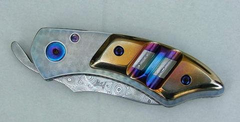

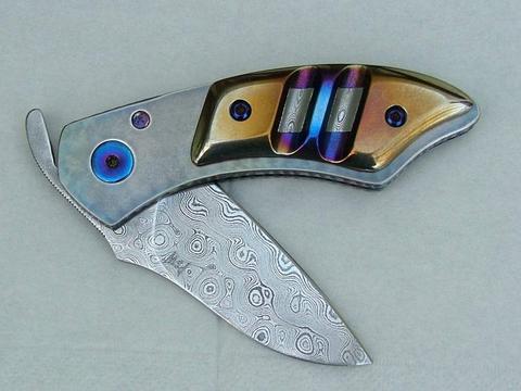

Hi,
also ich bin mit meiner Weisheit am Ende.
Ich habe mir aus einer Rasiermesserklinge eine Art Folder/Taschenmesser gemacht.
Ist noch nicht ganz fertig,weil ich ja noch ein Verriegelungssystem brauche!
Wer Rasiermesser kennt,bzw sich mal das Bild/er ansieht,der wird merken,dass hinten son "Schwanz" dran ist.
Dadurch gestaltet sich das ganze sehr schwierig die Klinge zu fixieren bzw da irgendwie etwas zu "erfinden" damit die Klinge hält und sich nicht mehr mehr od weniger um die eigene Achse dreht.
Am Griffrücken muß etwas ausgeschnitten werden,dmait es sich aufmachen läßt,dadurch kann sich die Klinge dann natürlich drheen+hat keinen Widerstand mehr.
BLÖDE Sache das ganze.
Ich hab schon probiert mit einem Holzstück zurechtschneiden und in den Rückenspaöt einzupassen,damit es dann eben mittels Daumendruckes die KLinge in Position hält,ABER dann kann sie immernoch nach vorne klappen...
Also habe ich mir gedacht,da draussen gibt es so viele kluge Messermacherköpfe,vielleicht hat da ja einer eine Idee,die nicht zu umständlich ist,wie ich die Klinge fixieren könnte,damit ich auch mehr von meinem Messer habe,wie es nur anschauen zu können!!!
Bei Fragen wenn man was auf den Bildern nicht erkennen kann bitte einfach stelle,da ich für alles sehr sehr dnakbar bin,wa smir weiterhelfen könnte!
DANKE
