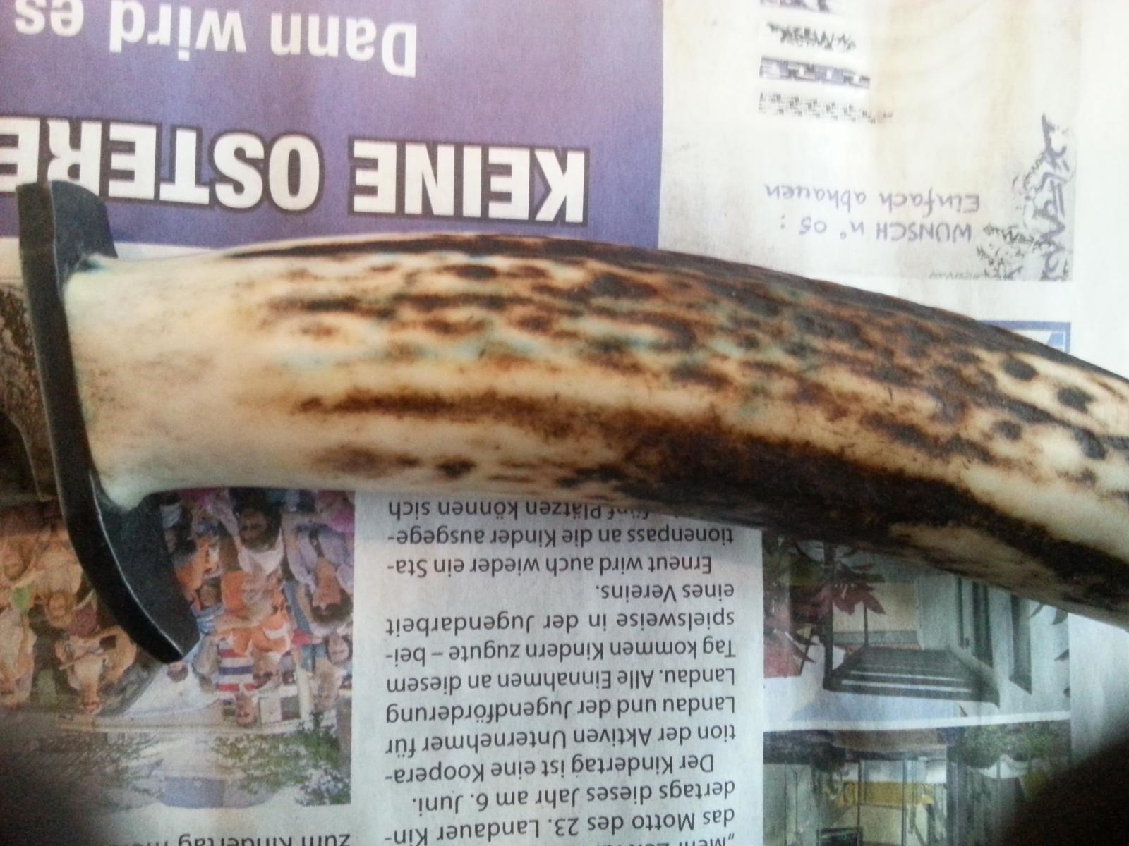

Hallo Leute.
Ich habe nen Hirschhorngriff versehentlich mit Filzstift gefärbt. Sogar mit Verdünnung geht das kaum weg, hat jemand nen Tipp? Gruss Thorsten

Hallo habe nochmal 2 Bilder angehängt. Der Filzstift ist auch mit Vlies nicht rausgegangen. Vermutlich hat das Horn die Farbe angenommen :(
Das graue Mark an der Parierstange würde ich gerne bleichen.

Moin,
Mit 30%igem H2O2 wirst Du den Filzstift schon wieder weiss bekommen, aber auch die braune Färbung vom Hirschhorn...
Für mich gäbe es in Deinem Fall zwei Möglichkeiten,
a) entweder das gesamte Horn in Filzstiftfarben färben oder
b) alles bleichen und braun nachfärben, hier sollte (sollte da noch nicht probiert) mit Kaliumpermanganat etwas zu erreichen sein, evtl musst Du dann noch mal n bisschen Nachschleifen, um wieder Farbunterschiede reinzubekommen...
Viele Grüße
Christian

Hallo Thorsten,
das Problem bei den Mitteln ist, dass sie entweder bleichen oder lösen.
Übliche Bleichmittel machen sorgen dafür, dass nicht nur die Tinte verblasst, sondern auch alle anderen Farbstoffe und das Hirschhorn dadurch seine typische Färbung verliert.
Lösemittel dringen in das Horn ein und lösen den Farbstoff an. Damit kann er dann weiter fließen und Du hast statt eines kleinen Fleckens einen großen.
Was Du brauchst, ist ein "Filzstiftkiller", also ein filzstiftspezifisches Bleichmittel. Ohne eigene Erfahrung mit der Kombination Filzstift und Hirschhorn zu haben, würde ich es mal mit dem passenden Fleckenteufel probieren.

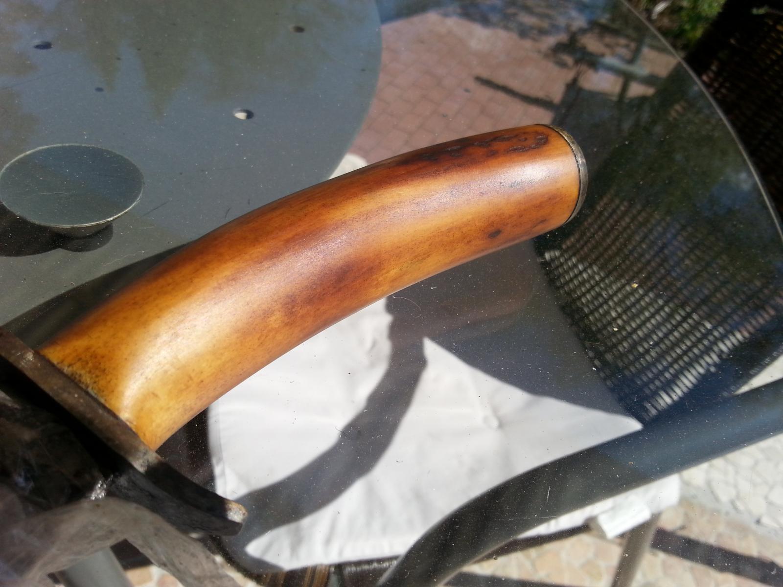

Hallo Leute,
sorry dass ich mich erst jetzt melde, aber ich habe jetzt wirklich alles ausprobiert.
Fleckenentferner hat nicht funktioniert, Galseife auch nicht, das Horn mit einem Messer abzuschaben hat die Flecken auch nicht entfernt. Von der Trophäenbleiche bin ich auch bei 3facher Dosis nicht begeistert, selbst 20 Stunden einweichen hat den Eding nicht rausgebracht.
Letzten Endes habe ich das Horn runtergeschmirgelt bis der Filzszift nur noch schwach erkennbar war. Mehrfaches beizen hat dann den Erfolg gebracht.
Danke trotzdem für die vielen Tipps :)
Gruss Thorsten
und hier das Foto..
Messerbilder folgen in der Messermacherecke,
