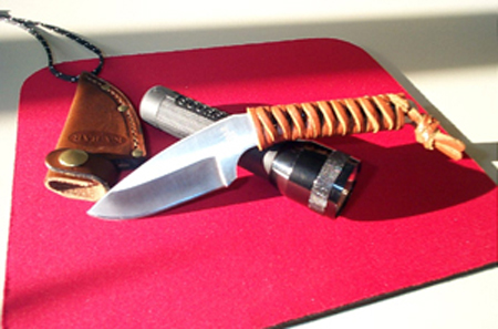

Hallo allerseits!
Wer weiß Rat, wie man so einem Problem beikommen kann?
DIESES Problem wirst du wohl nur lösen können, indem du einen neuen Griff montierst - oder den Erl
soweit abschleifst, bis das ganze wieder passt...........
Moin Hasakin,
etwas mehr Infos zum Messer, Alter, Lager. und Anwendungsbedingungen etc. wären sinnvoll, wenn man Hilfe bekommen möchte.
Allerdings hat Leoganger Recht, komplett nachwachsen wird dieses Stück Geweihknochen nicht mehr, das Schrumpfen ist doch recht stark..
Allerdings ist es durchaus normal, dass sich Geweih oder Horn bei trockener Umgebung schrumpft, und sich bei ausreichender Luftfeuchtigkeit wieder etwas ausdehnt, siehe auch dieser Thread:
http://www.messerforum.net/showthre...%DF-jemand-Abhilfe-!&highlight=horn+schrumpft
Mehr Infos: dieses Messer galt vor 35 Jahren als ordentlich gebraucht. War danach ca. 5 Jahre lang immer wieder im Einsatz bei survival tours. Die letzten 3 Jahrzehnte lag es in einer Werkzeugkiste in einem gut beheizten Raum. Das letztere wird wohl das Problem gewesen sein, wie ich dem Link entnehmen konnte.

Leute, Ihr seid Spitze! — Der Hirschhorngriff hat sich fast vollständig erholt:
Mein besonderer Dank gilt dem [Nick] für seinen Verweis auf ein relevantes Thema.
Yipeeh, der Hirsch LEBT! :D
Bei den ersten Fotos hätte ich nicht gedacht, dass die Schrumpfung in einem solchen Maß wieder rückgängig zu machen ist. Umso schöner für Dich - viel Freude mit dem Messer.
Der Beste Schutz gegen neuerliches Schrumpfen ist übrigens das Messer regelmäßig zu benutzen, das Geweih bekommt so genug Feuchtigkeit und Fett um gepflegt und dimensionsstabil zu bleiben.
Leg das gute Stück also nicht wieder jahrelang in die Kiste.

Aus all den Ratschlägen folgt nur das eine — gib dem Horn Wasser. Sei es Wasserdampf, Kondensat nach der Kühltruhe, oder was auch immer — das Teil braucht Wasser. Mit etwas Fett zwecks Versiegelung.
Ich habe den Griff einfach immer wieder kurz mit Wasser besprüht und danach mit der Hand massiert.
