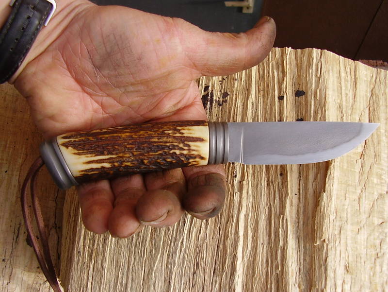

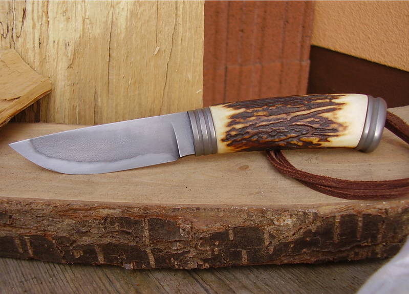

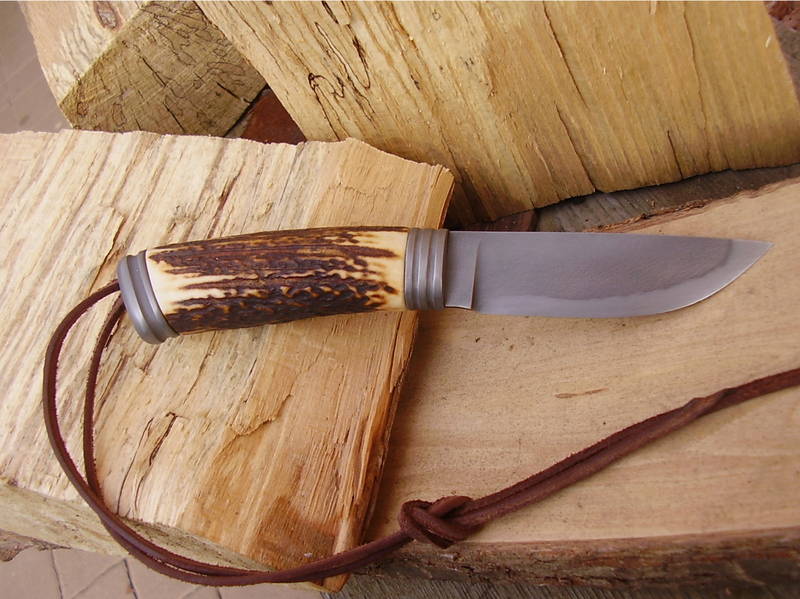

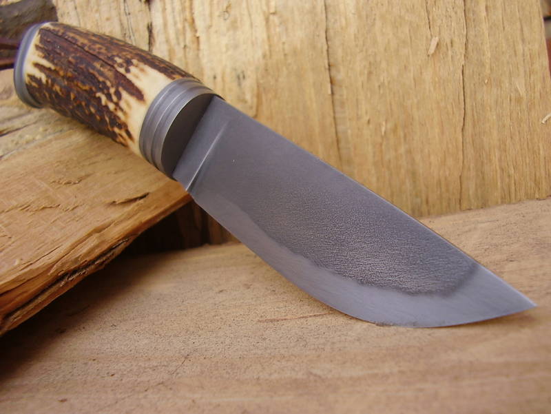

Tach ihr Freunde der scharfen Sachen.
Das erste im neuen Jahr.

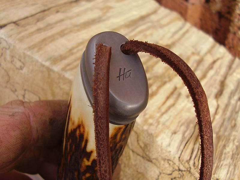

Klinge aus C105 geschmiedet mit Härtelinie und Griff aus Hirschhorn. Klinge mit hinterem Beschlag verschraubt.
Gesamtlänge: 20,5cm
Klingenlänge: 9,5cm
Klingenhöhe: 2,5cm
Dicke: 3,7mm auf 0mm
Die Fangriemenöse erinnert mich irgendwie an eine Nilpferdnase :D

Tach Uwe schönes Messer haste da wieder gebaut.
Besonders der Hirschhorn Griff kommt gut raus. :super:
Gruß Murat
Hallo Uwe,
da ist dir ein seeehr schönes Messer gelungen! :super:
Ich finde, dass die schlichte Form dem Teil eine besondere Eleganz verleiht.
Auch die Idee mit der Fangriemenöse im hinteren Beschlag ist super.
Gruß!
Gobann
Ein echt geiles Messer:super:
Klare schnörkellose Linie. Super Zusammenstellung der Materialien, vor allem das Finish gefällt!
Markus
Hallo Uwe,
Du hast eine ganz klare Linie entwickelt, an der man alle Deine Messer zweifelsfrei erkennt:
- klare Linien
- perfekte Verarbeitung
- das einmalige Finish der handgeschmiedeten Klinge
- die einmalige und harmonische Materialauswahl
Dieser Hirschjäger erfüllt alle diese Kriterien mit perfekter Tradition.
Ich bin stolz darauf, ein Messer von Dir zu besitzen!
lg Matthias
Super, super, super! Schaut wirklich gut aus. Da ist man ja glatt versucht alle Sparpläne über den HAufen zu werfen... ;)

danke für die Blumen, da hat sich die fummelei mit dem verschrauben doch gelohnt :glgl:.
@ Smastino
von der gestockten Buche hab ich einiges zum Stabilisieren gegeben, bin mal gespannt wie es wird.
@ Gobann
das mit der Fangriemenöse gefällt mir auch gut, ist ne saubere Geschichte ohne die Optik groß zu beeinträchtigen.
nochmal danke an die anderen, schön das es euch gefällt.

... hallo Uwe, bin sowieso ein Freund Deiner Arbeiten ...
:steirer:
... und das gefällt mir auch wieder sehr gut ... Hirschhorn und Hamon jam jam ...
:irre:
Sehr schöne Arbeit.
Das Messer kann ich mir auch als Messer für die Wanderung vorstellen.
Gruß Dirk
also ich bin kein fan von hirschhorn und bisher hab ich auch nie daran gedacht, dass mir eins mit dieser beschalung gefallen würde aber das hat sich nun wohl geändert! ein außergewöhnlich schönes messer! besonders das finish der "metallteile" gefällt mir sehr :super:
Sehr schönes Jagdmesser mit stimmigen Proportionen!
:super:
Viele Grüße
Manfred

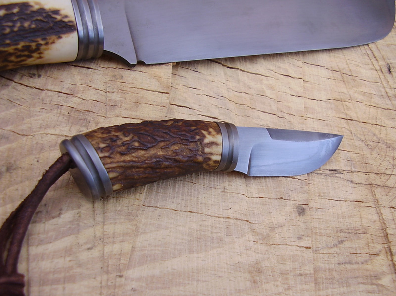

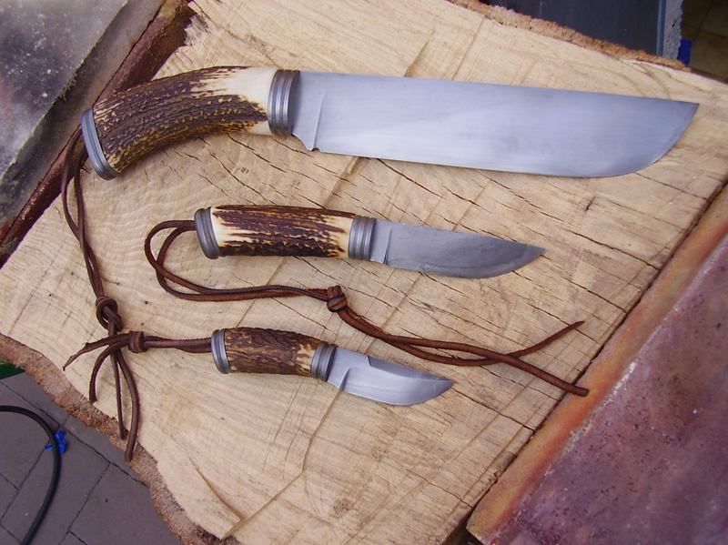

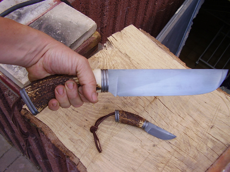

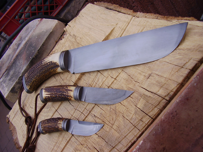

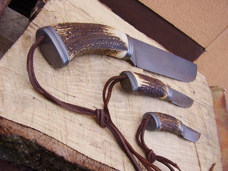

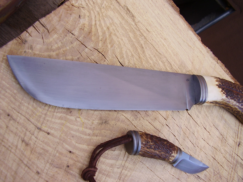

Hallo Leute,
da sich der kleine Jäger etwas einsam fühlte bekam er noch etwas Gesellschaft.

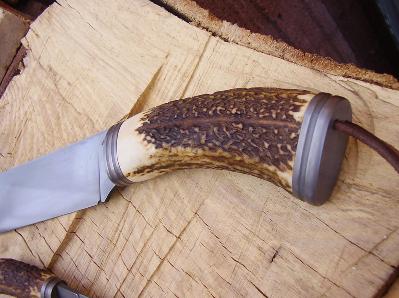

Das Haumesser
Klingenlänge: 23,5cm
Gesamtlänge: 39 cm
Klingenhöhe: 5 cm
Dicke: 4 mm
Kugellagerstahl 1.3505 selektiv gehärtet.

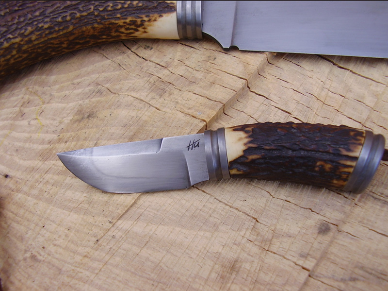

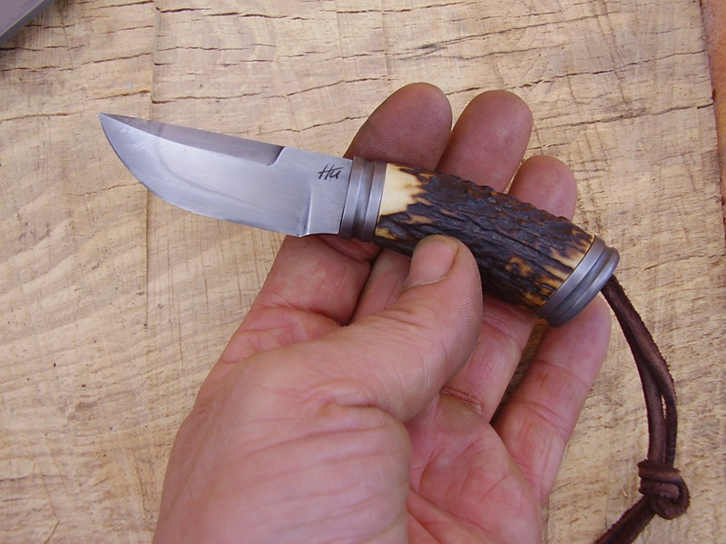

Der kleine Racker
Klingenlänge: 6,5cm
Gesamtlänge:13,5cm
Klingenhöhe:2,2cm
Dicke:3,5mm
C105 selektiv gehärtet.
Beide Klingen mit hinterem Beschlag verschraubt.
Jetzt bin ich aber gespannt wie sich die drei vertragen :steirer:
Gruß Uwe

:staun::staun: SUPER HIRSCHHORN! :staun::staun:
und das bei allen drei Messern. Klitzekleiner Minuspunkt meinerseits: Das große Messer ist mir in der Klinge zu wuchtig!.....und das war's auch schon mit der Kritik. Alle Drei Messer gefallen mir sehr gut in ihrer Machart.
Hast Du über ein Waidbesteck a la Puma nachgedacht? (2Klingen übereinander in einer Scheide)
Dizzy
man(n) Uwe ist das ein dickes Ding ... :staun: ... goil einfach nur goil ... :teuflisch
was wiegt den das gute Teil ... 5cm hoch ... würde mal auf gute 700gr tippen ...
:ahaa:
habe ich jetzt was gewonnen ... :steirer:
