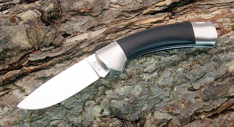

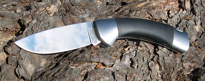

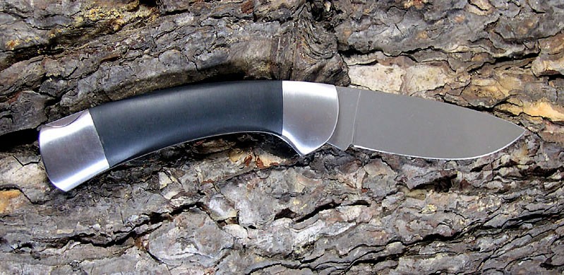

Ich bräuchte mal ein paar Tipps zum fotografieren von polierten Klingen.
Da sich zwangsläufig immer irgendetwas spiegelt, stellt sich doch nur die Frage, "was soll sich spiegeln?". Oder?:confused:
Beim oberen Bild spiegelt sich die Lichtquelle.
Beim mittleren Bild spiegelt sich eine weiße Kunststoffplatte
Das untere Bild ist draussen aufgenommen und es spiegelt sich der Himmel.

Genau. Entweder es spiegelt sich die Lichtquelle (üblicherweise ne Softbox), oder es spiegelt sich ein Neger. Und nein, das hat nix mit dunkelhäutigen Menschen zu tun, ein Neger ist sowas:
http://www.ladyshot.de/2007/studio/vermietung-tarife/index.html
Das Dingens rechts hinter der Sobo. Für Messer bastelt man sich die Dinger kleiner. Oder man klebt die Softbox ab, oder das Lichtzelt, oder....
Mit einem Messer im Freien, noch dazu bei Sonnenschein, wir das eher nix. Zudem sich eigentlich immer, wenn man das Messer mit korrekten Proportionen abbilden will, die Kamera spiegelt :irre: Da muss man schon basteln, bei der Aufnahme und hinterher.

Schön wärs, wenns so eifnach wäre. Ist es aber nicht.
1. An metallenen Oberflächen wirkt ein einzelner Polarisationsfilter gar nicht bis kaum. Wenn, dann müsste man vor Lichtquelle und vor der Optik jeweils Polariationsfilter/-folien verwenden. Sollte theoretisch gehen, mal abgesehen davon dass die nicht zu 100% sperren, und ich keinen Schimmer hab, wie das dann aussieht, weil: Man machts nicht, weil eine glänzende Oberfläche ohne Glanz beschissen aussieht.
2. Warum einen zirkularen? Das Geld kann man sich oft sparen, die Messysteme der meisten Kameras kommen auch mit einem linearen vor dem Objektiv zurecht. Kann man ja probieren, bevor man viel Geld ausgibt.
Aber wie gesagt, bei glänzenden Oberflächen gehts nicht im Polarisationsfilter, sondern um das Steuern von Licht.

Da hat "Pitter" vollkommen Recht.
Bei metallischen Oberflächen ist der Polfilter nicht die richtige Wahl.
Beim Thema Spiegelungen wurde ich das Problem zur Tugend machen und bewusst mit Farb- oder Kontrasteffekten spielen.
