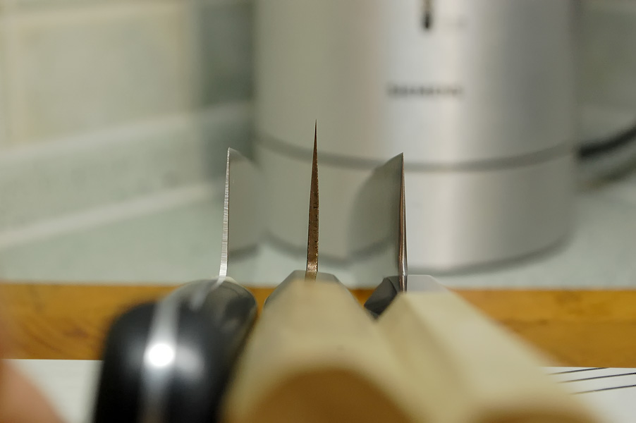

Lucidus links/ Suisin Inox Honyaki rechts!!!
attachment.php
Gruß, güNef
Und? o_O
Das ist eine Kehlaufnahme, die sagt in welche Richtung es ungefähr geht, mehr nicht.
210mm UX10 Gyuto, böses 180mm Kamo Santoku, 210mm Ashi Gyuto
full
Mein Lucidus liegt auf dem Niveau vom UX10, welches aber noch ein feineres vorderes Drittel hat.
Ich beurteile meine Messer nicht am Preis, Datenblatt- oder Kehlaufnahmen - ich nutze sie.
Ein Messer, was mit badischem Dünnschliff wirbt, hat mich live und in Farbe enttäuscht - Punkt.
