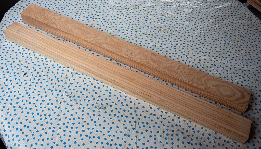

ich hab mir für eine Magnet-Messerleiste heute 2 schöne Stücke Lärchenholz besorgt mit netter Maserung.
Da etwas beim Sägen übriggeblieben ist, könnte ich das ja evtl. für einen Messergriff verwenden.
Nur - ist so ein Nadelholz überhaupt dafür geeignet?
Lärche ist ja eigentlich schon etwas harzhaltiger als andere Nadelhölzer.
Gibts da Erfahrungen?

Moin,
eigentlich weiß ich noch gar nicht, wofür ich das nehmen will - ist quasi ne Idee für die Zukunft gewesen.
Fiel mir nur ein, als ich die Maserung auf dem Reststück von der Messerleiste sah und mir dachte, daß das für Feuerholz zu schade ist.
Wenn, dann wird der Griff damit ja wieder - wie meine bisherigen Griff - ne Kombi zusammen mit einem Kontrastholz.
Von diesen beiden Stücken hab ich das Restholz:

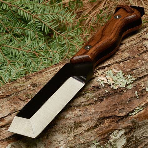

Bei Chissel habe ich an einen Stechbeitel gedacht. Bei Deiner Variante passiert da natürlich nix. Da hab ich einfach falsch gedacht.
Liebe Grüße Christian
Hab ich auch so verstanden - deshalb mein Aufklärungsfoto ;).
Hätte wohl besser Chisel-Knife schreiben sollen.

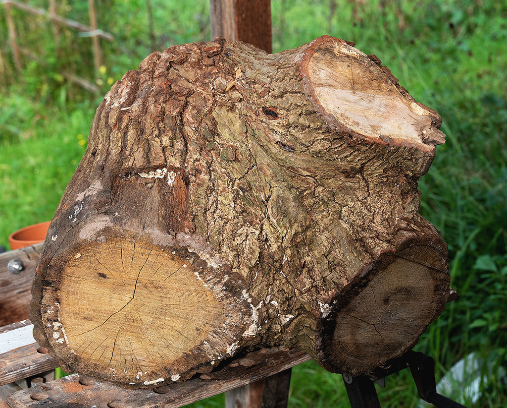

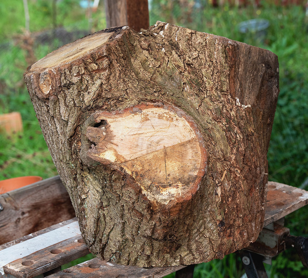

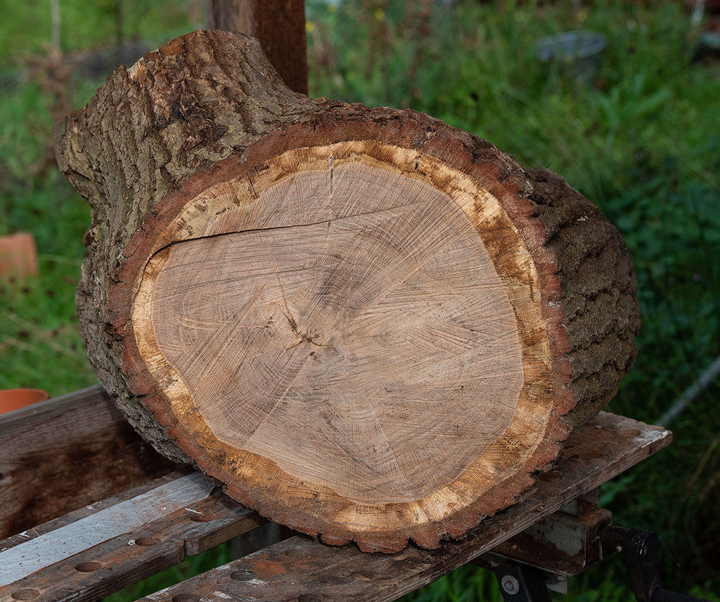

Ich hab nen tollen Messergriff gesehen, der aus Eiche Hirnholz gemacht ist.
Find ich toll, dieses strahlenförmige.
Ne Eichen-Baumscheibe kann ich gut bekommen. Daß das dann noch gut durchtrocknen muß, weiß ich auch.
Der genannte Messergriffe wurde dann stabilisiert oder wie das heißt mit so Kunststoffzeugs. Aber mit Vakuum - sowas hab ich aber nicht.
Gibt es eine Methode, das auch ohne VP hinzubekommen?
Man soll das ja auch in Wachs kochen können - aber kann man die dann noch verkleben?
Danke schon mal für Antworten.
Ich hab mir mal Material besorgt ;), damit das irgendwann mit dem Eiche-Hirnholzgriff klappt.
Mal sehen, wie ich das am besten tranchiere.

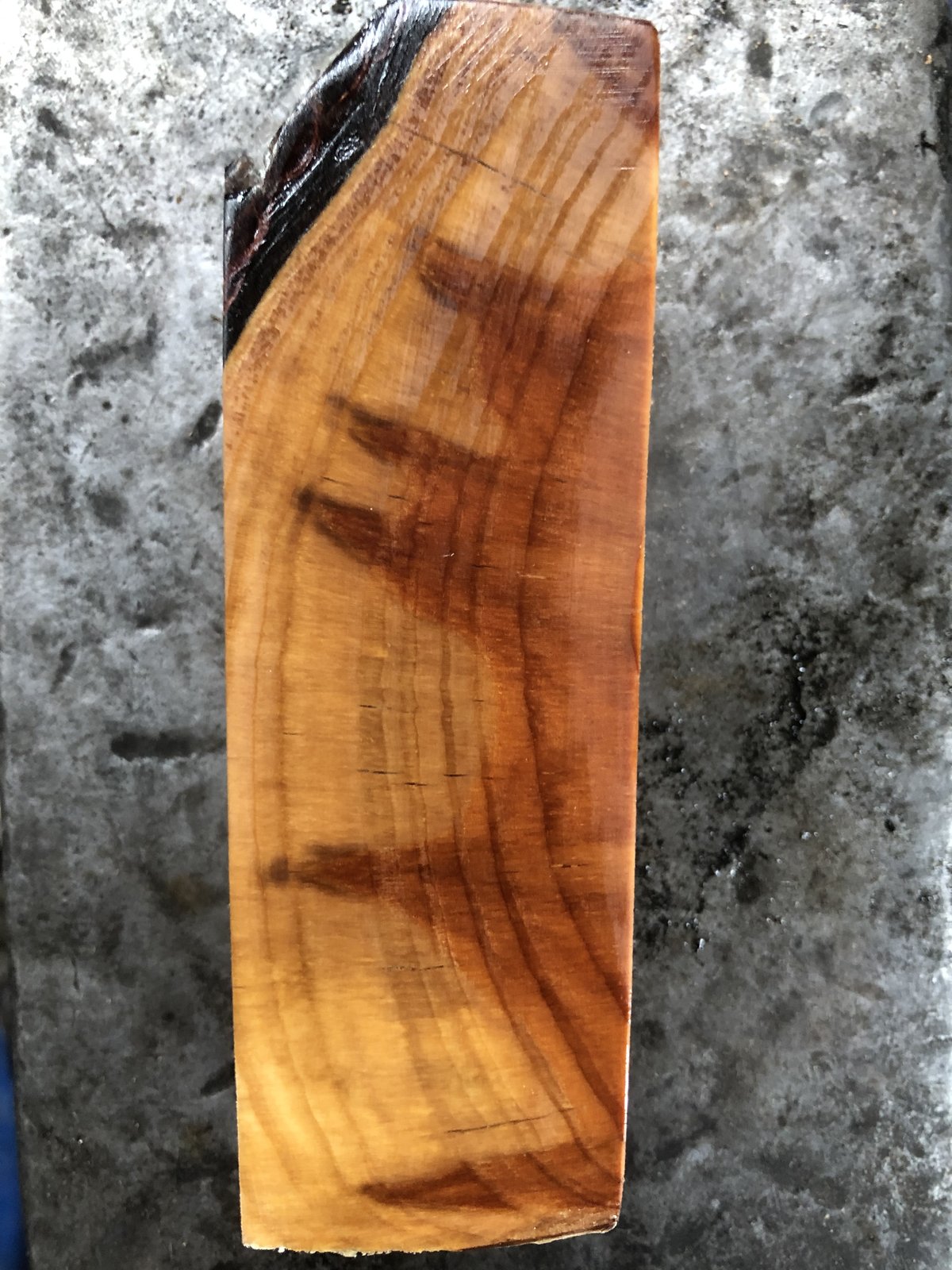

Damit ich aber nicht zu lange warten muß, hab ich mir noch n Klotz Cocobolo besorgt, mit dem man auch was stirnholzmäßiges machen kann.

Wenn Eiche sehr gut abgelagert ist, kann man daraus auch unstabilisiert Griffe bauen. Die beiden äußeren Schalenpaare auf dem Bild unten sind aus Eiche. Nach 15 Jahren als Zaunpfahl und kurzem Ablagern nach dem Aufschneiden haben die sich kaum verzogen.
Wenn du schon Risse drin hast kannst du das Holz auch in dünnflüssiges Epoxi-Gießharz eingießen. Das habe ich bei der Zwetschge unten im Bild gemacht. Bei grobporigen Hölzern wie Eiche dringt das Harz auch ein Bisschen ins Holz ein.
