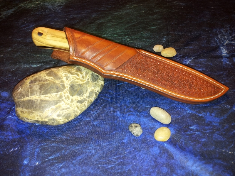

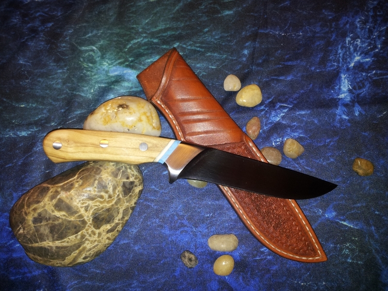

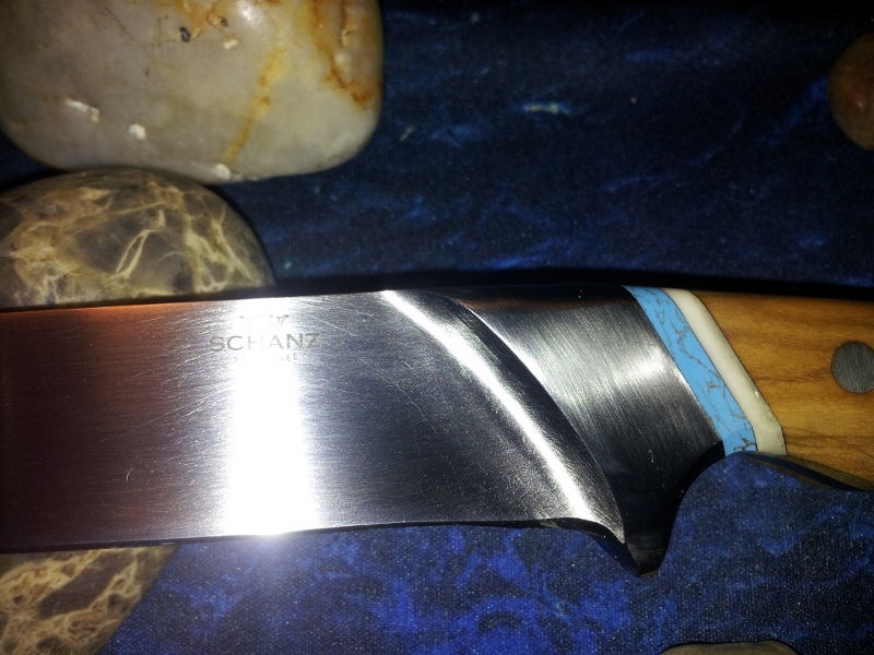

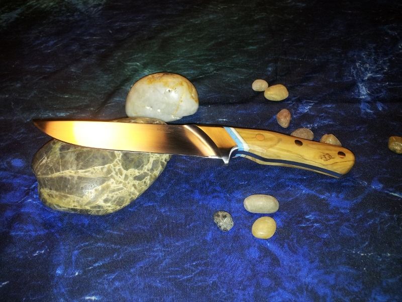

Kurz zu den Daten
Vollintegral
RWL (61HRC)
Klinge ca. 120mm X 30mm breit und 4mm dick
Gesamtlänge knapp 230mm
Die Messerscheide von Stefan Kleinhuber passt wie dafür gewachsen
Ich kann einfach nur 'Danke' sagen und hoffe das Jürgen auch für weiterer Projekte (die ganz sicher kommen werden) offen ist
Bilder will bestimmt keiner sehen ..ich hab trotzdem mal nen paar gemacht :lach:

Das ist schön.

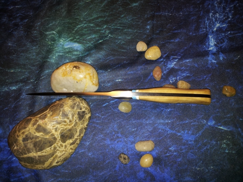

Ein Bild von oben auf den Klingenrücken und eine Gewichtsangabe würden die Vorstellung vollständig machen. ;)

Schöner Entwurf!
das fließt optisch richtig schön und sieht nebenbei auch sehr gebrauchstüchtig aus.
Die Ausführung ist - wie nicht anders zu erwarten :steirer: - völlig tadellos!

Wunderschönes Messer!
Tolle Form und Materialwahl!
Ich hätte zwar das Griffholz etwas dunkler gewählt, aber das ist ja Geschmacksache ...

Ist die Türkiseinlage eigentlich richtig aus dem Stein geschnitten, oder ist das Steinmehl mit Kunstharz vermischt ...? Ich dachte, dass Türkis ziemlich hart ist!? :confused:

endlich mal eine geeignete Waage gesehen und gleich mal draufgelegt :)
170Gramm genau!

Der Urentwurf war mal mit dunklem Griff .. allerdings bin ich zu sehr Fan von Olivenholz um es nicht (fast zu oft) zu kaufen und ich fand/finde es in Verbindung mit Türkis und Knochen sehr schön. Das dunkelt ja auch nach wenn man es ab und an mal etwas einsaut und nachdem ich es nicht in der Vitrine verstauben lasse wird der Griff sicherlich ein wenig dunkler werden im laufe der Zeit.
Nach meiner Meinung wird Türkis eher als stabilisiertes Material verwendet und somit denk ich das es kein geschnittener Stein ist sondern 'Kunsttürkis' wenn man das so nennen mag!

... hmm, als was müsste ich mir denn "Kunsttürkis" dann vorstellen?
Kleine Türkiskiesel bzw. "Türkismehl" mit Kunstharz ... das könnte ich mir zumindest vorstellen!?
Ich hab ein "Bark River" mit Türkisgriffschalen ... auch hier stellt sich mir die gleiche Frage ...

yep so ist das - rekonstruierter türkis.
das zeugs wird gemahlen und dann gepresst.
lt. meinem lieferanten - min. 90 % echter türkis.
