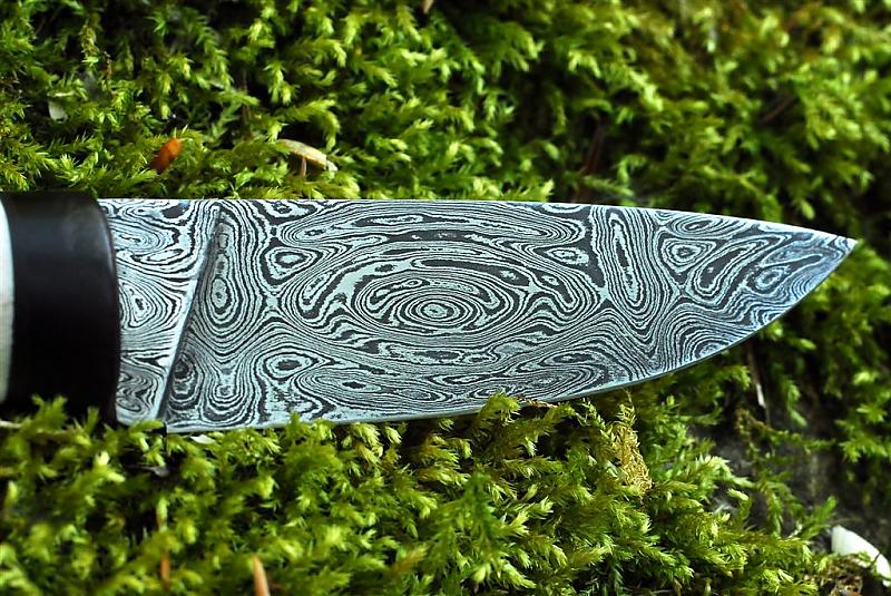

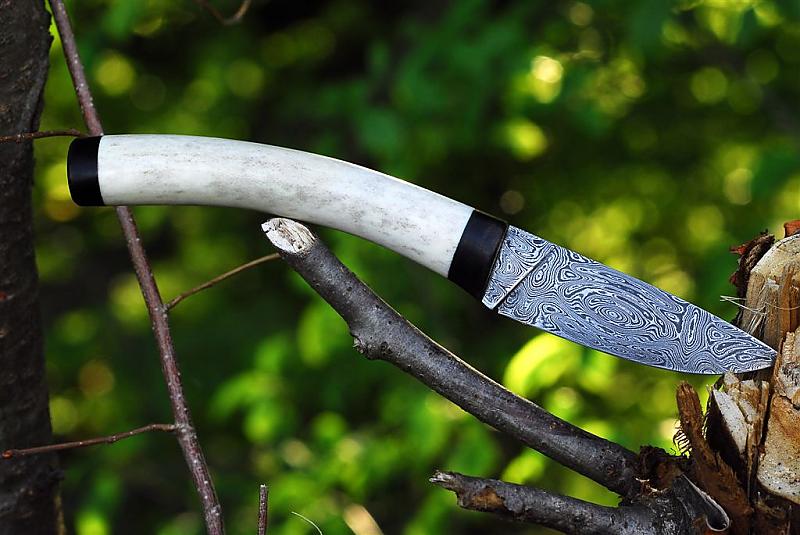

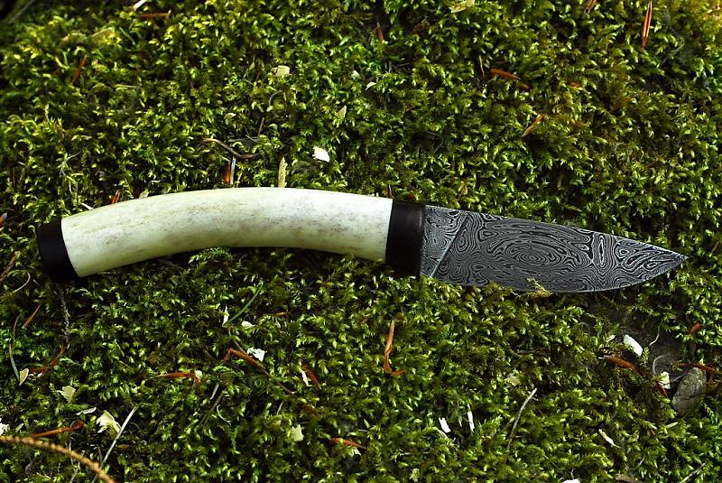

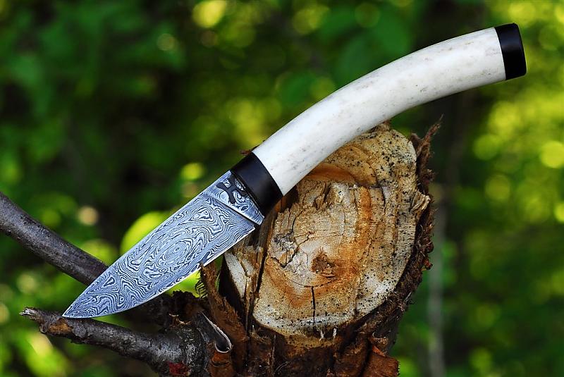

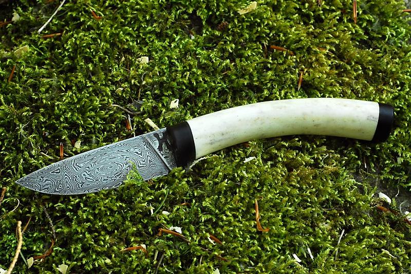

hallo zusammen
ich möchte euch nach ,wie ich finde ,schon längerer zeit wieder mal etwas zeigen.und zwar hat ein kollege bei der arbeit ein messer bestellt was handlich und zum würste einschneiden ausreichend sein sollte.ich denke doch,das erfüllt der kleine schlitzer:haemisch:
na auf jedenfall habe ich gedacht mal wieder meinen eurofigther vorrat etwas abzubauen.
und habe ein stück umgeschmiedet.

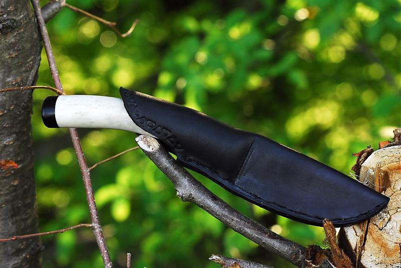

ne scheide hats auch noch dazu gegeben ,obwohl mir diese nicht so richtig gefällt.
ich freu mich über eure meinung und tipps.
hoffe es gefällt
grüsse
hano
ach ja
klinge:9cm/2.5cm/3mm
gesammt:21cm
griff:hischhorn/wasserbüffelhorn

Hallo Hano!
Das Messer sieht Klasse aus. Keine Mängel zu beanstanden. Ich habe auch momentan einen Eurofighter zu bearbeiten. Mit was hast du die Klinge geätzt? Ich ätze sie mit Eisen III Chlorid doch meine Klingen sind nur am Anfang so schwarz und nach ein paar mal abwischen sind sie zum größten Teil wieder silber.
Vielleicht kannst du mir helfen.
Gruß Buzal
buzal
ich habe mit schwefelsäure leicht auf struktur geätzt.und dann wieder mit 2000er schleifpapier überschliffen(schleifblock verwenden)(sonst schleifst du auch die schwarzen stellen wieder ab)und immer wieder wiederholen bis dir das ergebniss gefällt.nicht auf einmal zu lannge in der säure lassen sonst äzt du womöglich zu tief.
hoffe es hilft sonst wieder fragen
grüsse
hano
jo seas habara - wird auch zeit daß du auch mal wieder was von dir uns sehen läßt. sehr schnittiges teil was du da gebastelt hast - gefällt mir sehr gut - nur die schmiedemarke ist für meinen geschmak jetzt eindeutig zu :irre:grob - aber dazu kennst du meine meinung ja
lg frieda
hey frieda
ich hab wenigstens eine.:steirer:
ne im ernst ne kleinere muss auch noch her hast schon recht.:(
grüsse
hano

Hallo Hano!
Vielen dank für die Auskunft. Hast mir weitergeholfen. Werd ich morgen gleich ausprobieren.
Danke und Gruß
Buzal
Hallo hano
Dein neugefertigtes Messer gefällt mir insgesamt gesehen sehr gut.
Aber wie liegt es denn eigentlich in der Hand?
Auf dem Foto kommt mir der Griff etwas dünn vor. :hmpf:
Gruß? William
hallo
william:ich finde das teil liegt genial in der hand.es fühlt sich vom umfang her änlich an, wie ein standart kochmesser.und durch die natürliche bigung liegt es sehr stabiel in der hand.ausserdem mag ich bei kleinen messern keine zu dicken griffe ,da wie ich finde,sie zu unhandlich und unpreziese werden.ist aber sicher geschmacksache.
buzal: viel erfolg
grüsse
hano

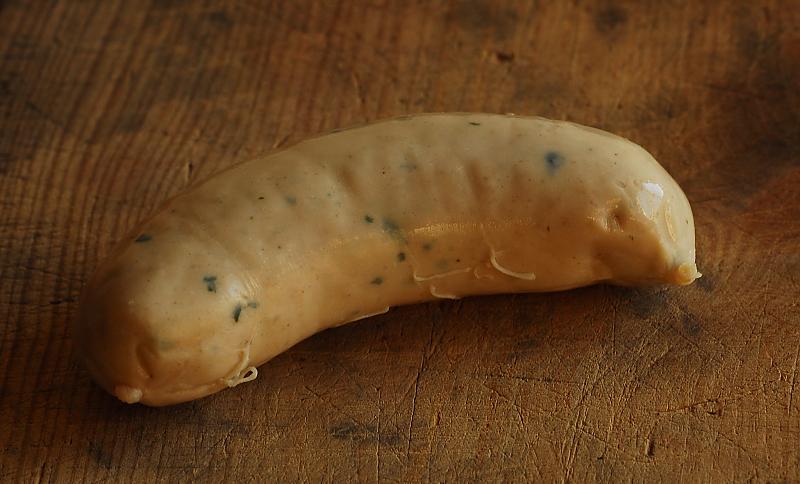

Und überhaupt, wann kriegen wir hier endlich die Wurst zu sehen?:steirer:
Nee war ein Scherz. Klasse Damast!
hallo
hier für egbert:länge 9cm durchmesser: 3 cm.
in mantel-füllung konstruktion hergestellt.die verwendeten sind darm brät und berlauch oder so.....:steirer:
