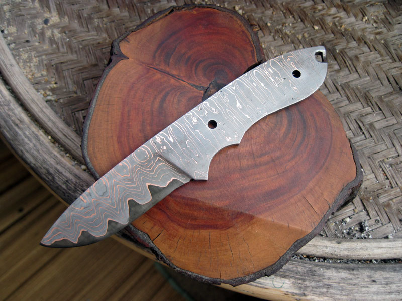

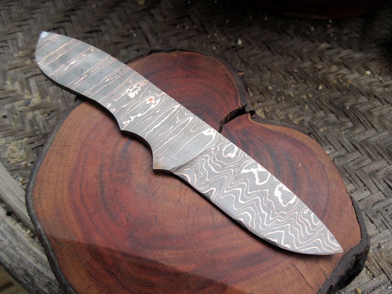

Hallo

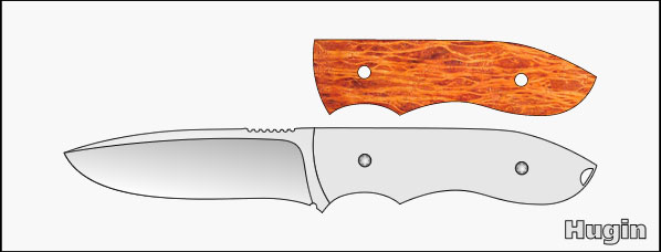

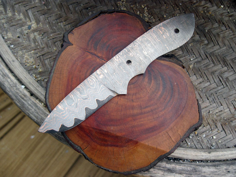

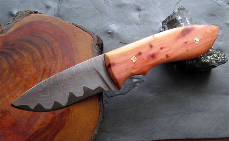

Eigentlich wollte ich euch das Messer erst präsentieren wenn es fertig ist.
Aber ich bin selber überaus begeistert von der Form und dem Material, das ich es doch schon jetzt zeige.
Das Messermodel ist in Kooperation mit Jens (chIntz) hier aus dem Forum entstanden. Also das grobe Design habe ich aufs Papier gekrakelt und Jens hat es dann im Rechner überarbeitet und wir haben dann noch einige Elemente eingefügt bis wir bei 3 Modellen angelangt waren.
Geplant ist das Messer in drei Formen.
Als kleines Fixed mit 17cm(Dreifinger)
Als großes Fixed mit 19,5cm
und als Klappmesser ca. 19cm
Das hier gezeigte ist der Rohling für eines der Dreifingerfixed.
Das Material ist ein SanMai aus Wellenstahlmokume (Kupfer und Stahlblech) und einer Schneidlage aus 1.2842.
Die Maße:
Gesamtlänge: 168mm
Klinge: 70mm
Griff: 98mm
Klingendicke: 2,5mm
Der Rohling bekommt morgen noch seinen restlichen Schliff die Daumenrampe und die Fangriemenöse.
Die Fangriemenöse wird verdeckt sein.
Ich hoffe euch gefällt der Entwurf genauso wie Jens und mir.
Grüße aus Bernau
vom Uwe

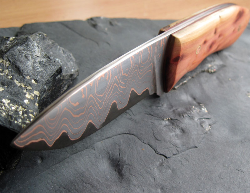

Hallo
Es freut mich wenn es euch gefällt.

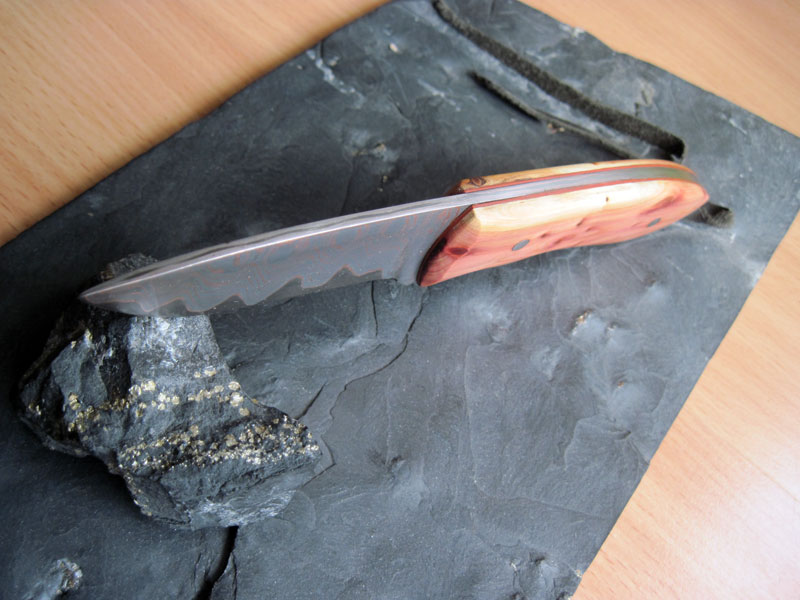

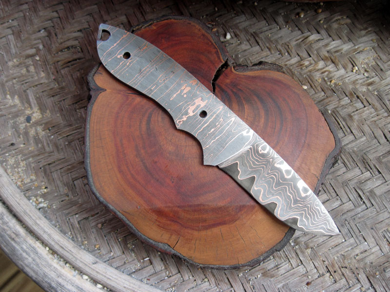

Heute habe ich die Klinge soweit fertig gemacht das die Griffschalen ran können. Also Löscher gebohrt, Fangriemenöse gefeilt, gehärtet und vorläufig geätzt.
Als Griffholz schwebt mir Tuhja aus eigener Ernte vor. Mal schauen wie das daran aussieht.
Gruß Uwe

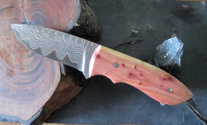

Hiho
Der Griff ist jetzt soweit fertig es fehlt nur noch der Endschliff bei den Pins bin ich noch nicht ganz sicher was ich da nehme.
Gruß Uwe

Hallo Uwe,
ein wunderbar stimmiges Messer. Die schönen Griffschalen sind noch das Tüpfelchen auf dem i. :super: Sie führen die Farbe auf der Klinge weiter.
Gerd
...ich war ja wegen dem Kupfer extrem skeptisch... aber in der Kombi mit dem Griffholz ist echt was schönes draus geworden! Pink Ivory hätte vielleicht auch gepasst. Sehr schön, gratuliere!
Hannes

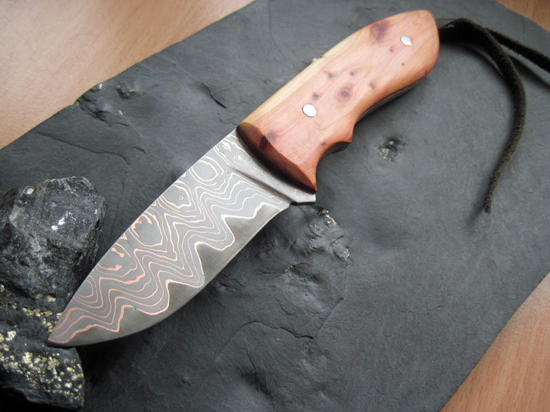

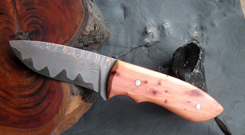

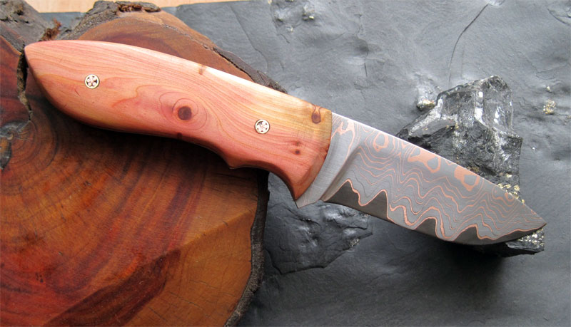

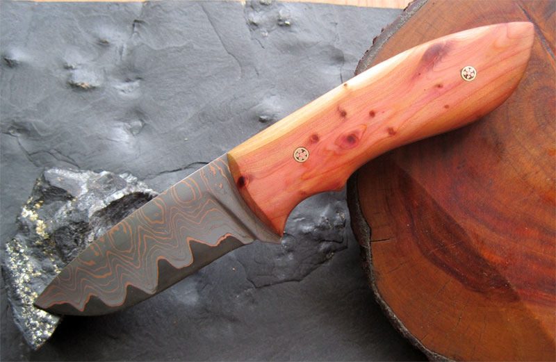

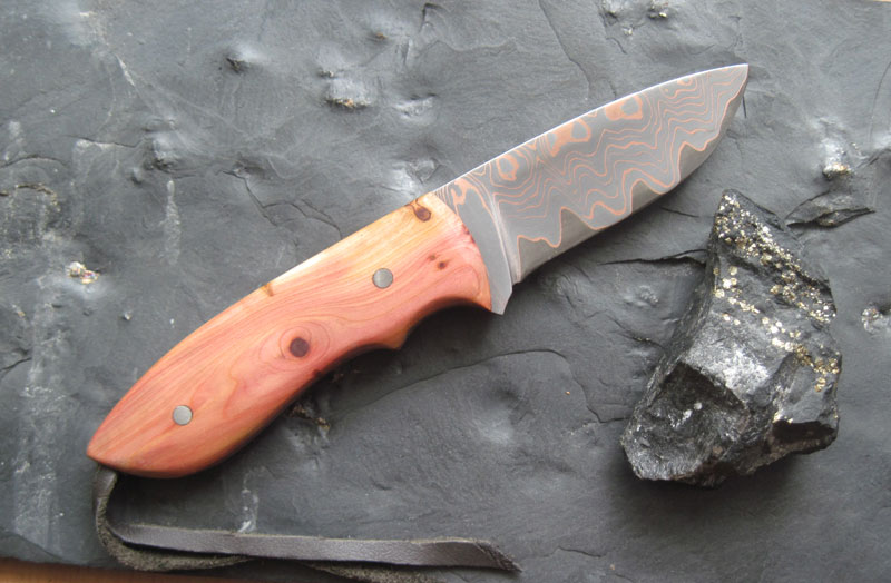

Hiho
Jetzt ist alles soweit fertig. Es fehlt nur noch eine Mokumeperle für das Lederband das mache ich heute Abend noch.
Als Pins habe ich Mosaikpins genommen. Da ich an dem Messer ehe einiges ausgetestet habe dachte ich mir ich mache das auch gleich mal.
Bis jetzt habe ich mich immer vor Mosaikpins gedrückt. Die Pins passen aber enorm gut zu dem Holz.
Die Bilder vom fertigen gibt es dann heute Abend in der Galerie
Gruß Uwe
