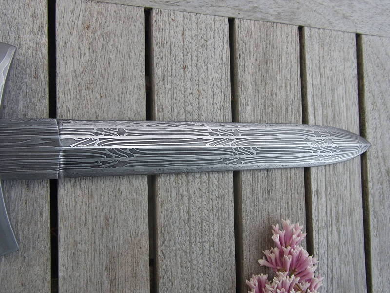

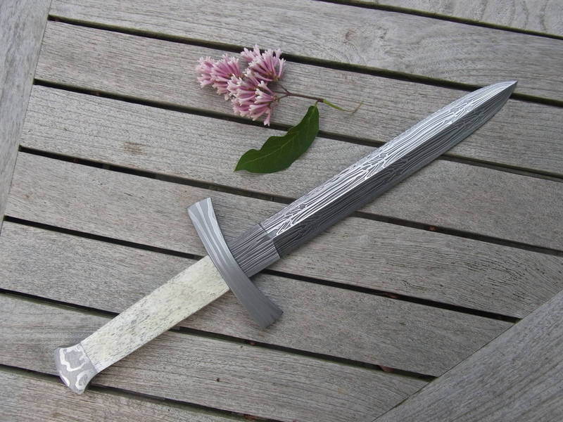

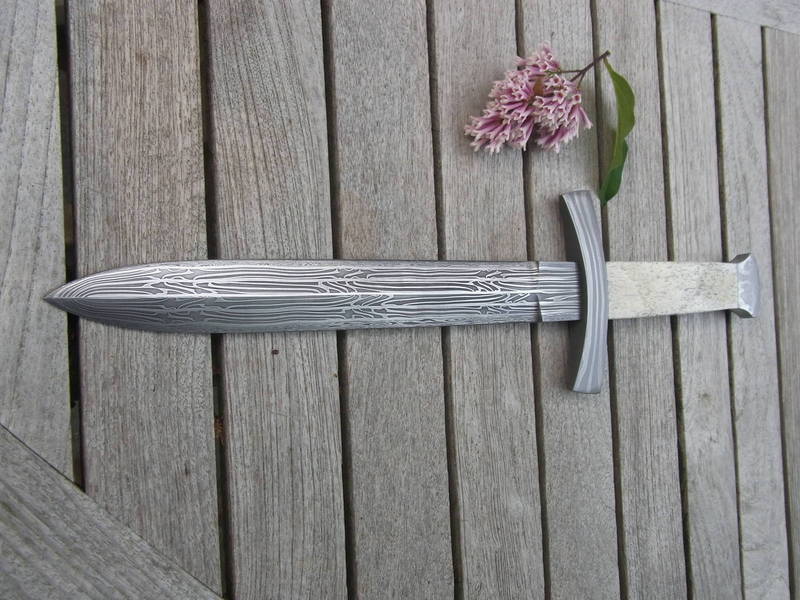

Kleine Klinge mit einem Damastaufbau, der von Schwertklingen des 1. bis 7. Jahrhunderts inspiriert ist. Vier partiell tordierte Barren mit Zwischenlagen für den Klingenkern, zwei viellagige Stäbe für die Schneidleiste. Mit Zwischenlagen also 11 Stücke.

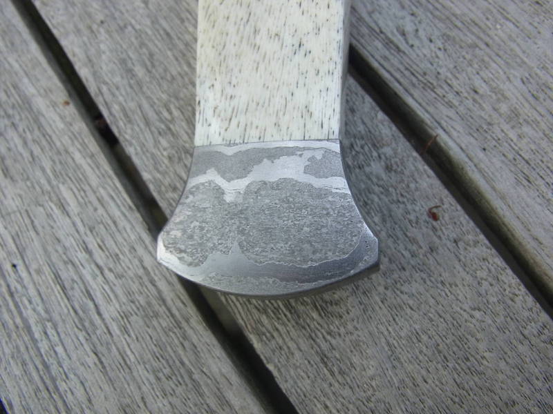

Parierstange aus Material mit 7 Lagen. Griffabschluss Damast aus Meteorit und Renneisen. Griff aus Knochen.
Klinge 230 mm x 27 mm, Messer 370 mm.

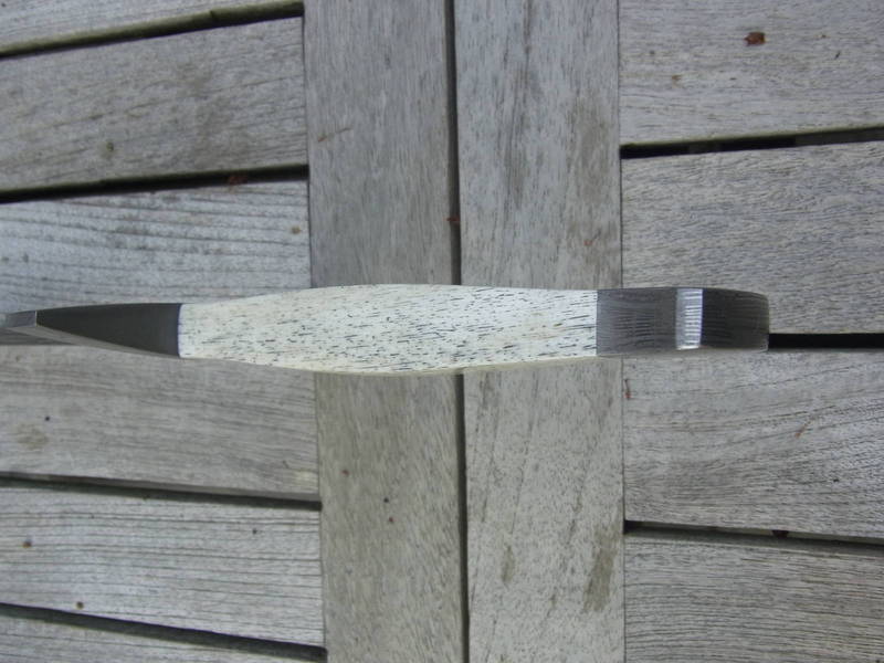

Ach ja, durchgehender Erl, Griffabschluss verschraubt.![biggrin :D :D](/data/assets/smilies/biggrin.gif)
