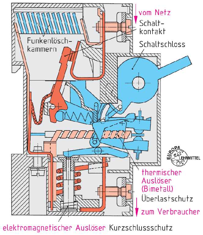

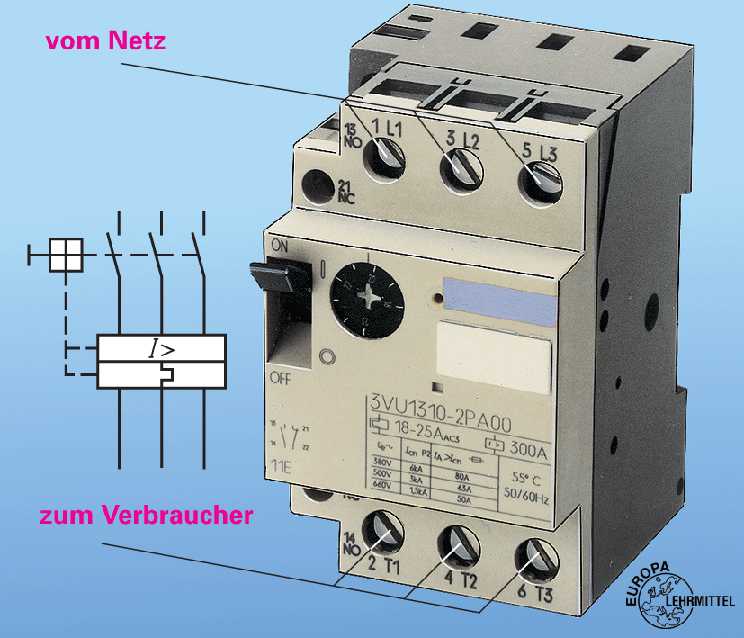

Hoffe ein wenig klarheit zu bringen:
Aus "Fachkunde Elektrotechnik" 24. Auflage von 2004
Motorschutzschalter:
Motorschutzschalter (Bild 1) sind Schalter zum allpoligen Schalten von Motoren und deren Schutz gegen Zerstörung durch Nichtanlauf, Überlastung, Absinken der Netzspannung oder Ausfall eines Außenleiters in Drehstromnetzen. Sie haben eine thermische Auslösung (Bild 2) zum Schutz der Motorwicklung (Überlastschutz) und meist eine elektromagnetische Auslösung (Kurzschlussschutz). Sie sind wie alle Schutzschalter mit einer Freiauslösung ausgestattet.
Der thermische Auslöser des Motorschutzschalters wird auf den Bemessungsstrom In des Motors eingestellt.
Am Motorschutzschalter lassen sich Zusatzeinrichtungen anbauen, z.B. Unterspannungsauslöser, Arbeitsstromauslöser, Hilfsschalter und Ausgelöstmelder.
Motorschutzschalter, die den Überlastschutz des Motors und den Kurzschlussschutz für Leitung und Motor übernehmen, müssen am Anfang der Motorzuleitung eingebaut werden (DIN VDE 0100).
Genau so. Weil der Motorschutzschalter bei Überlast thermisch auslöst,
führt der kurze erhöhte Anlaufstrom nicht zum Ansprechen. Also nur auf
Motornennstrom einstellen und nicht höher, damit der Schutzschalter wirklich
Gelegenheit hat, im Fehlerfall auszulösen. :)
