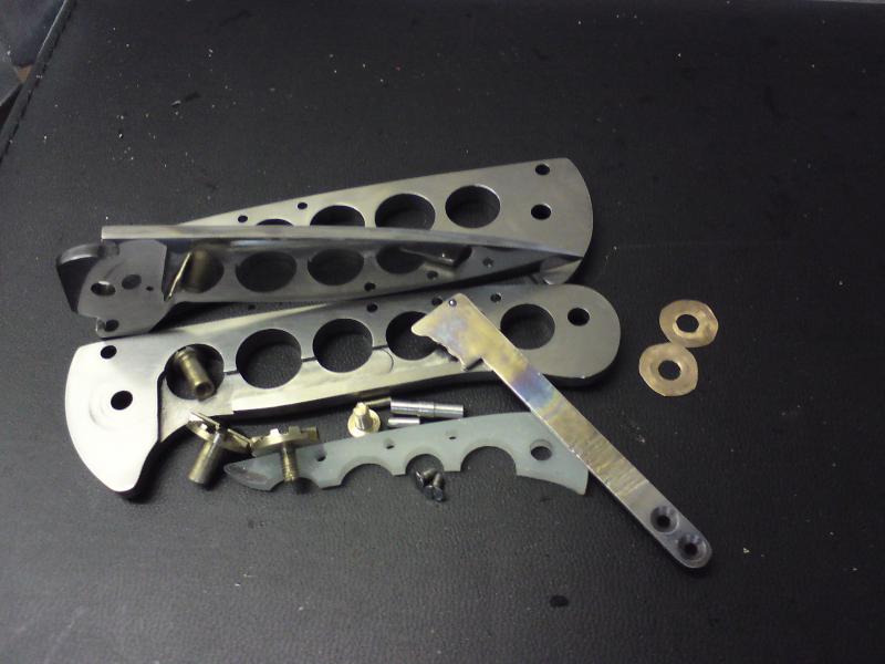

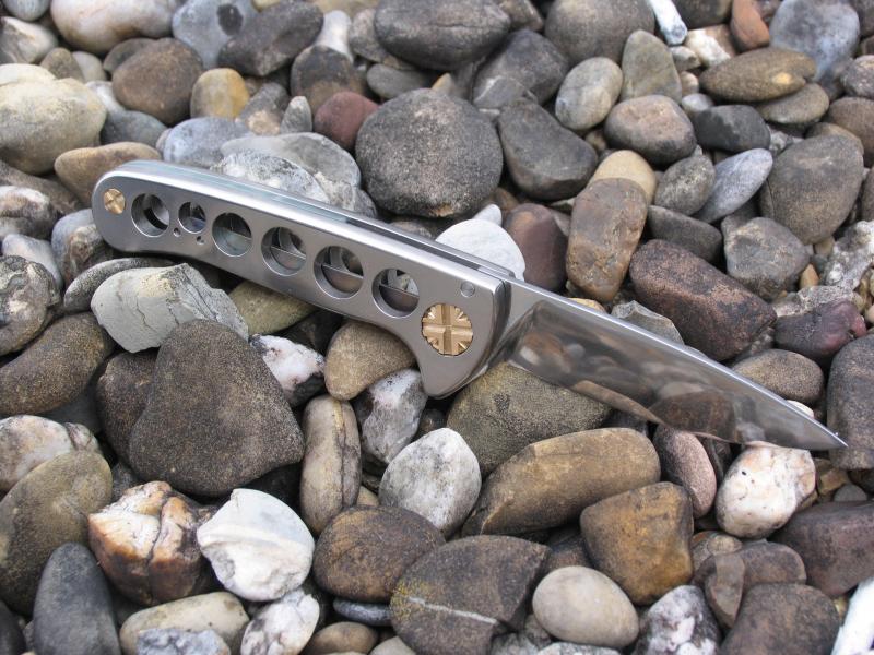

Seit langem endlich fertig geworden:
BMM = Bunter Material Mix :D
Zur Entstehung:
Irgendwie haben es mir die Kohlenstoff-stähle angetan. Einfach zu bearbeiten. WB bekommt man gut selber hin und das schärfen macht auch richtig Spass.
Daneben sind neue Materialien aber auch was interessantes, gerade wenn sie leicht sind und im dunklen leuchten....
Irgendwie hat es mich gereizt mal was alteingesessenes mit was neuem zu verbinden.
Und heraus kam das:
Klinge: 1.2842, Dicke 3mm
WB: gut 800Grad -> Öl -> 2 mal 1 Stunde bei 180°-200° angelassen
Platinen: Titan Grade 2, Dicke 5 mm
Feder: Titan Grade 5, eingelegt
Stoppin: Edelstahl
Achse: Messing, 4mm mit M3 Gewinde
Spacer: Glow in the dark 3mm
Gleitscheiben: 0.1mm Bronze
Vielen Dank fürs reinschauen,
Gruß Max

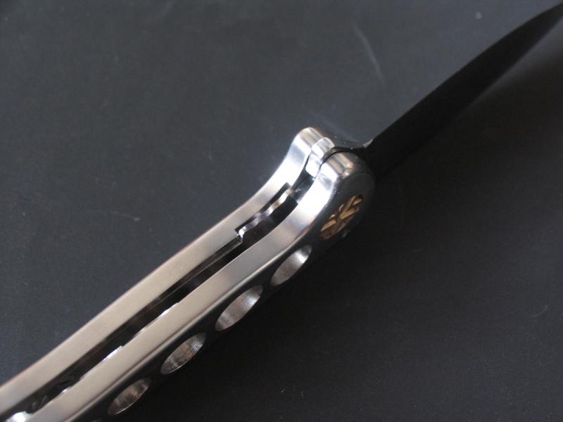

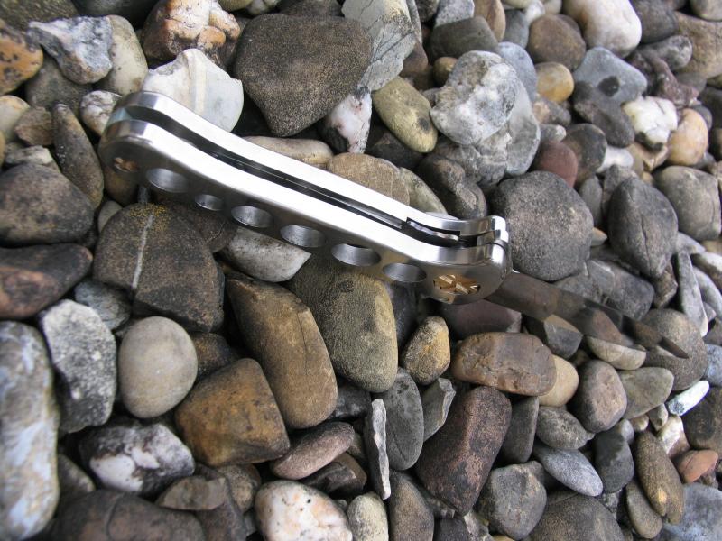

tolle Verarbeitung! Und die Materialzusammenstellung scheint mir ebenso gelungen. Alle Achtung! :super:
Gruß polarbaer
Ich bin kein Freund von solchen Griffen, aber bei diesem Messerchen könnte ich schwach werden. Es schaut echt gut aus.
Rolf
Ich bin ja ein großer Fan von Klappmessern.
Das hier ist sehr innovativ und sehr schön anzuschauen.
Eine sehr gute Arbeit, meine Anerkennung !!! :super:
Auch das Kürzel ist ist gelungen, sehr lustig... :D
