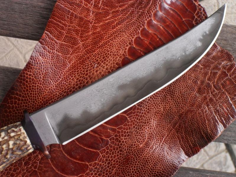

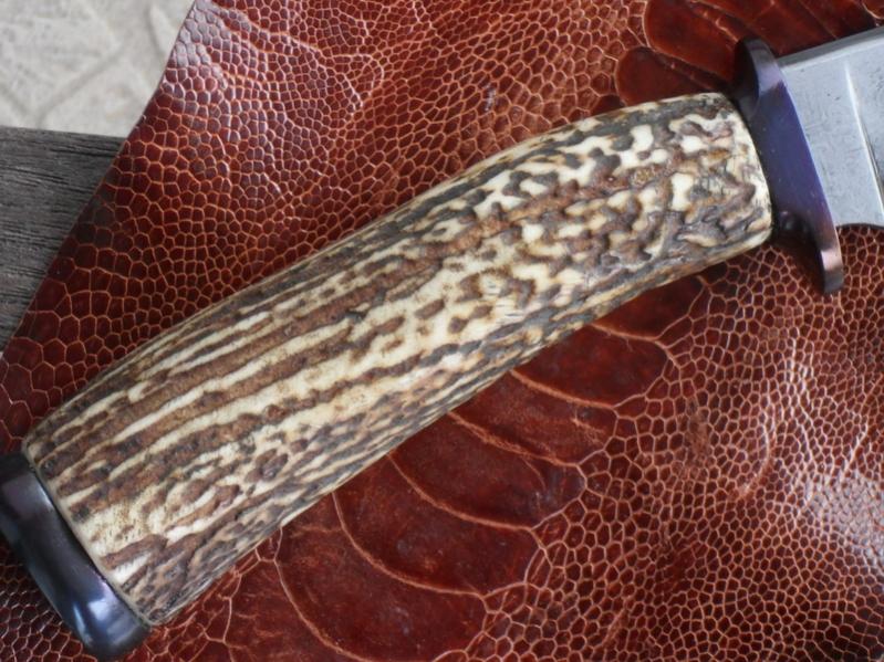

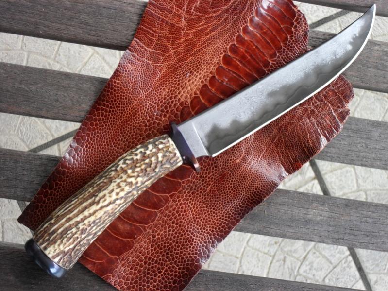

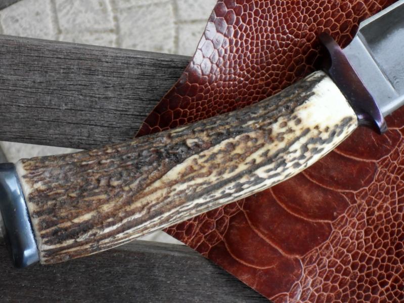

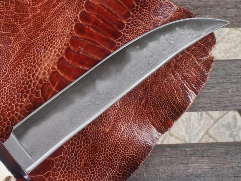

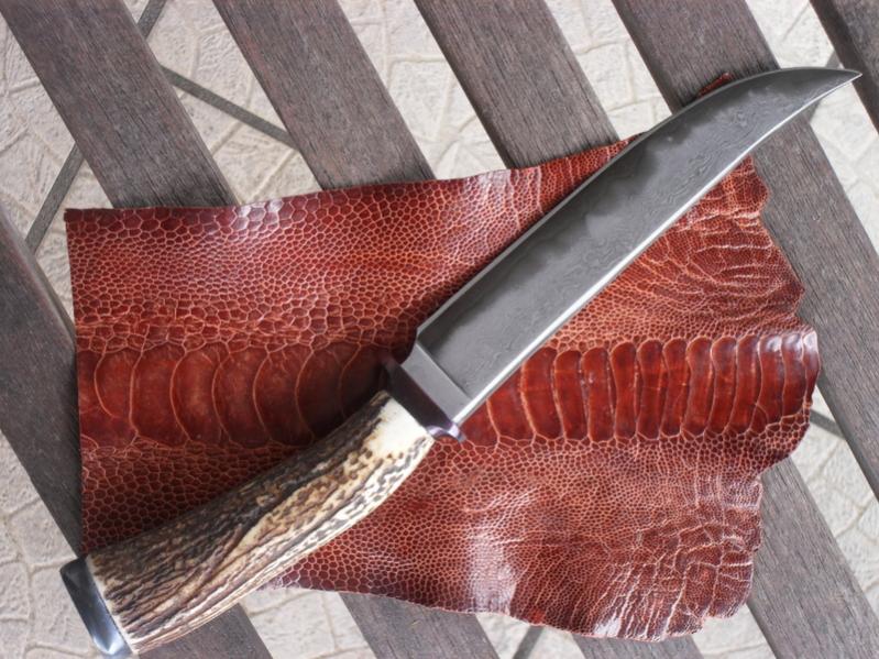

dem Sepp seine Messer sind mir nicht mehr aus dem Kopf gegangen, also wollt ich selber mal was in der Art versuchen. Die Arbeitsweise, Einzelteile, in diesem Fall die Monturen aus gebläutem Eisen, komplett fertig zu machen und dann zusammen zu fügen, ist mir einigermassen neu. Entsprechend dämlich hab ich mich auch angestellt. Es sieht jetzt auch anders aus, als ich es mir vorgestellt hatte, aber das ist bei mir öfter so. Ja, ich weiss, es ist nicht gut als Jagdmesser, es ist nicht gut als Campknife, als EDC schon gar nicht....trotzdem mag ich es, wahrscheinlich etwas aus der Kindheit herüber gerettetes, wo alle meine Helden Messer oder Dolche mit gekrümmter Klinge hatten.... aber seht selbst!
Material ist Heizungsrohr aussen und C80 als Schneidlage, Klingenlänge ist 165 mm, -breite 30, -stärke 5mm. Die Monturen sind aus irgendwelchen alten Gitterstäben.
Was sagt Ihr?
Schönen Sonntag wünscht
Manni

Hallo Manni,
auch wenns als spezielles Messer für Camping etc. wie du geschrieben hast, nicht taugt. Als Messer an und für sich taugt es doch dem Anschein nach sehr gut.
Ordentlich die Schneidlage in der Mitte, Anschliff und Ricasso gleichmässig und in den Proportionen sehr ansprechend. Schön gebläute Monturen.
Einzig der Übergang Griff Parierstange Klinge, das eckt mir etwas im Auge an. Die Endkappe läuft auch nicht absolut perfekt, das liegt wohl an dem auf Endfinish vor Montage gebrachten Einzelteilen.
Vom statischen Eindruck würde ich die Grifflinie mit dem Rücken durchlaufen lassen, das Ganze schnürt sich da so ein das der robuste Gesamteindruck gestört wird.
Evtl. das nächste Mal ein kräftigeres Stück Geweih?
Als Fragen hätte ich noch:
selektiv gehärtet?
hat das Wasserleitungsrohr Damaststruktur?
schweißt du deine 3-Lagen als 3 getrennte Lagen, oder den Stahl in eine Tasche?
Noch schöne Grüße an deine Helden, die gut möglich auch die meinen sind
Stefan

Hallo Sepp und Stefan,
uff, bin ich froh, dass der Sepp sich nicht auf Gebrauchsmusterschutz oder sowas beruft! Und Lob aus berufenem Munde freut einen natürlich. Die Kritik von Stefan ist berechtigt, genau das meinte ich mit "nicht genau so geworden wie geplant.." Grad das Hirschhorn hat den Teufel gesehen, die dünneren Stücke waren zu dünn, die dickeren so dick, dass man beim passendschleifen ins Mark gekommen wäre.:mad:
Der 3-Lagen-Stahl ist übrigens aus drei einzelnen Lagen, durchgehärtet, weil ich glaube, dass der weiche, flexible Baustahl Stabilität genug bringt. Die Damaststruktur hat übrigens jeder Baustahl, den ich bisher benutzt hab. Heizungsrohr einfach deshalb, weils bei mir rumlag und schon bewiesen hat, dass es sich schweissen lässt.
Schönen Gruß
Manni
