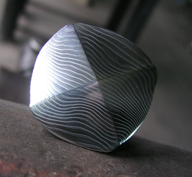

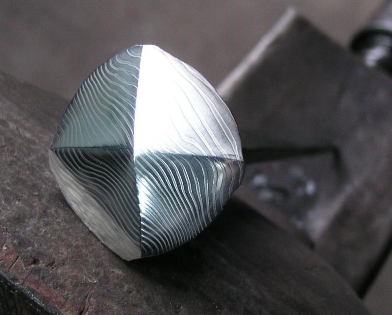

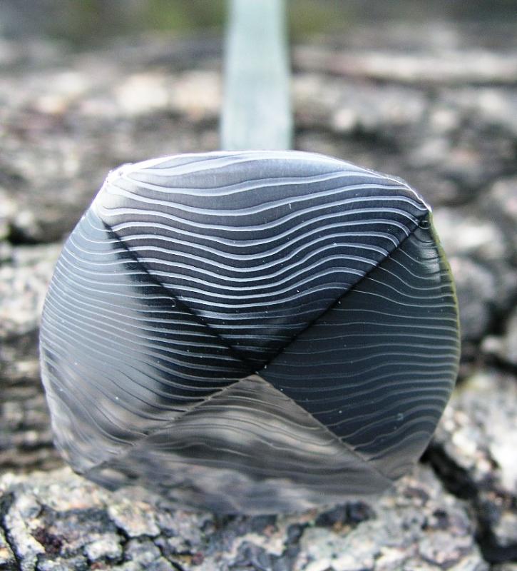

Dieses 250mm lange Stück ist als Geschenk bestellt worden, mein Azubi Javier hat das umgesetzt.
Der Kopf ist, wie üblich, leicht hohl von unten geschmiedet worden.
Da der Nagel aus unserem rostfreien Damaststahl besteht, war ich gespannt, ob das Material das Stauchen des Kopfes übersteht.
Wie man sieht, hat es das.
Um ein sauberes Ätzbild der vier Kopfflächen zu erreichen, musste der Stahl nach der Fertigstellung gehärtet und angelassen werden.
Irgendwie schmeichelt das Stück einem in Hand, ein schönes Spielzeug eben.
