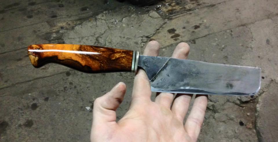

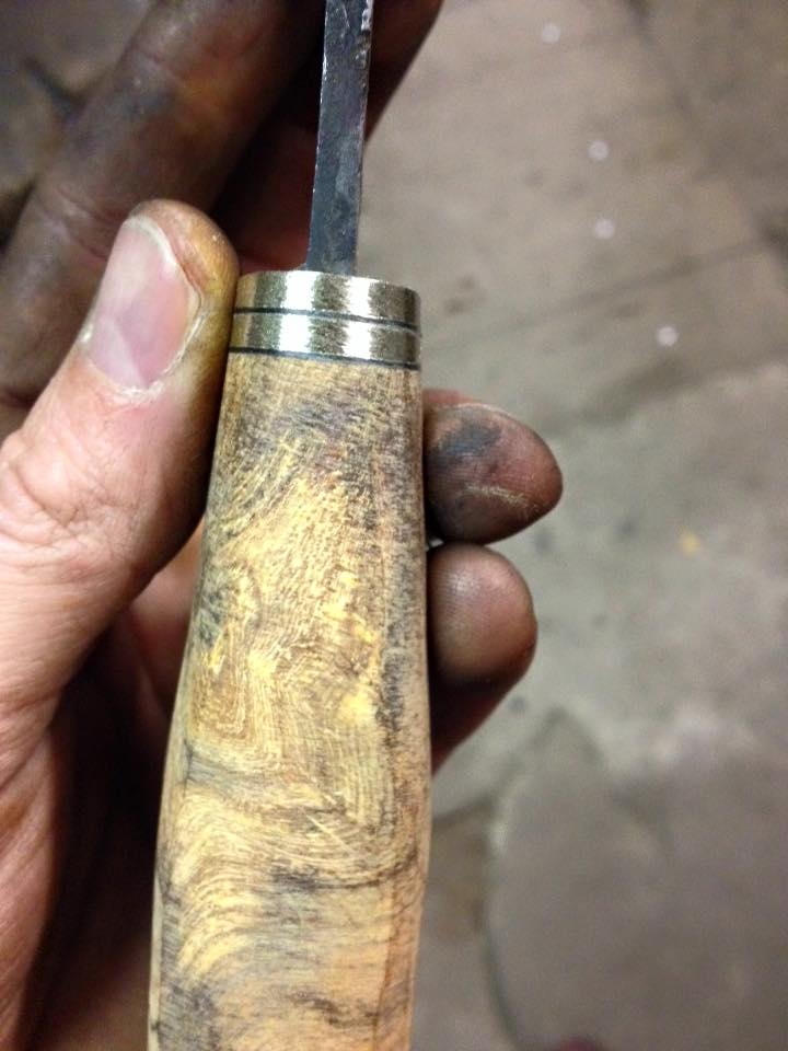

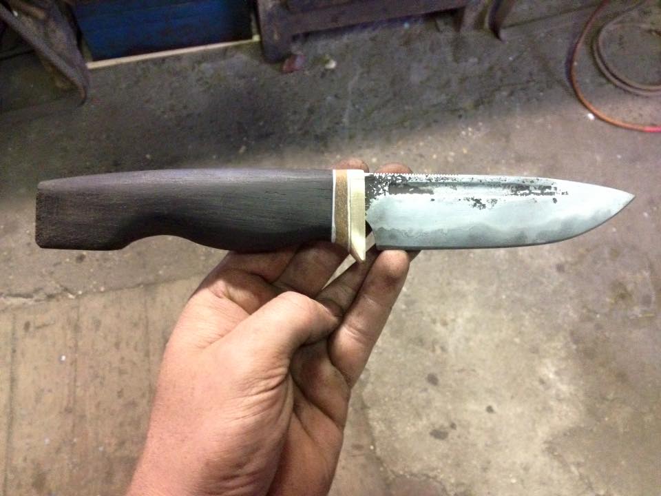

Beispiel einer Klinge mit Griff aus Zaubernuss, ein wirklich überraschendes Holz:
Hier ist bisher der Rohschliff der Klinge und des Griffs erfolgt. Feinarbeiten und finale Konturgebung am Griff stehen noch aus. Härteprüfung mit Nageltest war kein Problem.
Griff ist aus Zaubernuss, Messing und einem Stück Leder aus einem uralten Keilriemen.

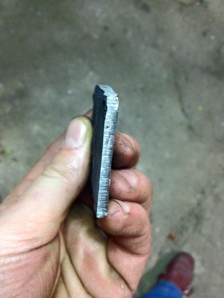

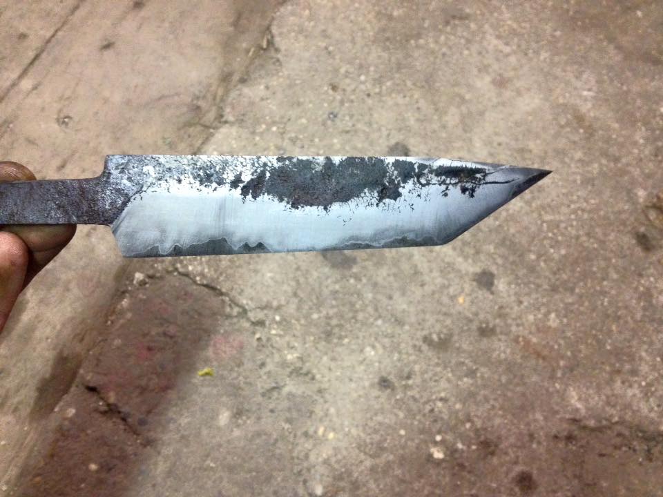

Nach den für mich guten Ergebnissen auch mal einige Bilder von Klingen, die mich verzweifeln liessen:
1. Hier bildete sich wohl ein grosser Lunker im Paket, der nach dem normalisieren und weichglühen so richtig raus kam:
Ich dachte eigentlich, dass ich alles gut vorbereitet hätte, aber die Temperatur war für das Verschweissen wohl zu niedrig. War wirklich schade, ich mochte die Klinge.

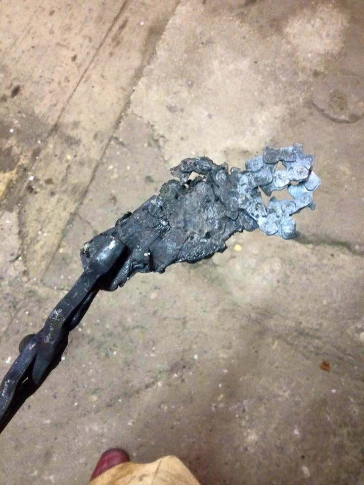

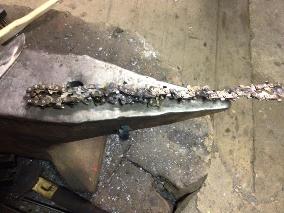

So....ich habe mich mit gestern an eine Motorsägenkette gewagt.
Inwieweit da was richtig brauchbares rauskommt, wird sich noch zeigen, aber es war recht lehrreich und ziemlich anstrengend.
1. Die Kette an einigen Punkten verschweisst, sodass sie einigermassen steif ist.
2. Anschliessend das ganze mit einer Menge Armschmalz, Handhammer und noch mehr Borax, Borax und viel mehr Borax zu einer Art Flachmaterial verschmiedet. Während dessen einige Male gefaltet, praktisch richtig "durchgeknetet". Dies alles war nicht so einfach, aber bis dahin war ich noch ganz zufrieden und voller Elan.
3. Anschliessend ein Stück Buttereisen in U-Form geschmiedet, das verschmiedete Kettensägenstück in das Buttereisen einlaminiert und abgeschrotet. Dieses Verschmieden war wirklich nicht ohne...da forderte es einiges an Armschmalz und ich dann schon so langsam so: :glgl::glgl::glgl:
4. Im Anschliff war es dann so:
und so:
Weiterer Schritt, sobald ich wieder in der Schmiede bin:
Das ganze halbiere ich und lege ein Stück Feile dazwischen. Es soll also praktisch eine dreilagige Klinge werden. Dabei hoffe ich auch, dass die kleinen Einschlüsse, die man im Kettensägenpaket sieht, noch herausgearbeitet werden. Was dabei als Muster herauskommt: Keine Ahnung, ich vermute, dass relativ wenig vom eigentlichen Kettensägenmuster übrig bleibt, aber ich wollte es einfach mal probieren.
In Summe: Ist wirklich nicht ohne gewesen, aber sehr interessant und lehrreich.

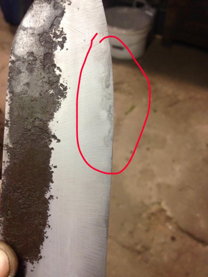

Allerdings frage ich mich: Das Ätzergebnis scheint mir sehr sehr grau zu sein....gibt es ein Medium, mit der man Manganstahl praktisch tatsächlich eher richtig dunkelgrau und Nickelstahl in Richtung "schön silber" bekommen kann?
Aktuell verwende ich Eisen-III-Chlorid, auch der Sicherheit wegen. Gereinigt wird durch Schleifen, Aceton etc. verwende ich nicht. Würde ein feines bis sehr feines Schleifen der Klinge vor dem Ätzen hier helfen?

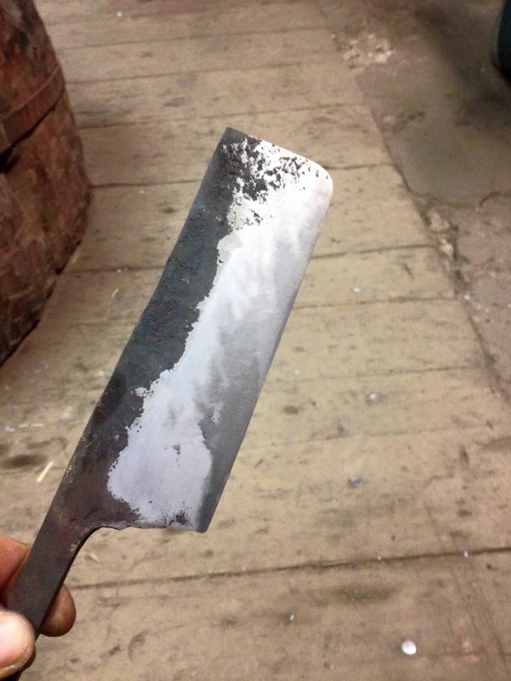

Entstanden ist eine Klinge für ein Kückenmesser aus Buttereisen und einer alten Feile. Das Buttereisen habe ich von 10mm auf 3mm runtergeklopft, dann in U-Form gebracht, das Feilenstück eingelegt und dann mit viel Borax verschweisst.
Das war für die Unterarme schon nicht ohne, da ich diesmal wirklich auf feines Arbeiten geachtet und die Klinge bis auf eine Dicke von 3mm gebracht habe. Da bin ich stolz :super:
Anschliessend angeschliffen und kurz angeätzt, damit ich mögliche Schweissfehler sehe...die aber nicht da waren. Hurra.
Wie dem auch sei, das ist die Klinge:

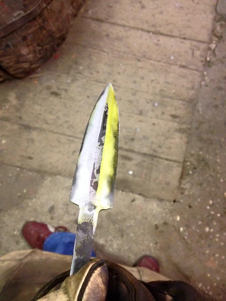

Wieder einen wunderbaren Samstag in der Schmiede verbracht und mich mal an einen Dolch gewagt:
1. Material: Buttereisen und Feile
2. Länge der Klinge bisher ca. 10cm
3. Hohlkehle geschmiedet
Das schwere - zumindest für mich - ist aktuell das Schleifen, da man ja bei einem Dolch sofort sieht, wenn der Schliff nicht genau passt. Deswegen habe ich den Grossteil des Schliffs mit der Feile gemacht, da hier die Kontrolle doch sehr viel einfacher ist als mit dem Bandschleifer.
Probeätzung mit Eisen-III-Chlorid zeigte dann auch den Feilenstahl recht gut. Gesamt bin ich bisher recht zufrieden.
Was recht interessant war: Beim Normalisieren (dreimal Luft, dreimal Öl) hat sich die Klinge tatsächlich fast einen halben Zentimeter in eine Richtung verzogen. Das hatte ich so noch nie, aber ich konnte es problemlos richten.

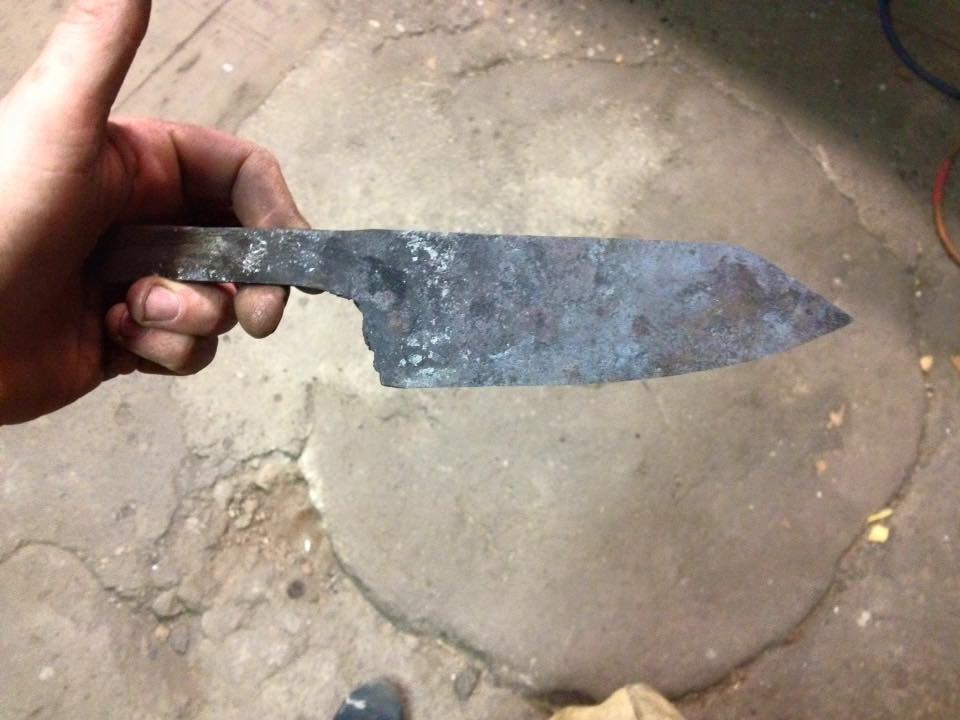

Gestern wieder einen Tag in der Schmiede verbracht, allerdings mit sehr durchwachsenen Ergebnissen:
Die Küchenmesserklinge vom Eintrag #7 gehärtet...Kohle...Öl....und dann gesehen: "Ui, S-förmiger Verzug."
Kein Problem, richtest das Ding halt schnell vor dem Anlassen, die Klinge ist ja noch warm. *Ding..ding...ding*...und dann folgte ein weniger schönes *knack*. :argw::argw::argw:
Ist mir ein echt grosses Stück aus der Klinge ausgebrochen. Gut ist: Ich konnte das Gefüge sehen und das war wirklich schön fein. Weniger gut, eher beschissen: In die Klinge hatte ich echt Liebe und Zeit gesteckt und jetzt sowas.
Wie dem auch sei: Einen Zentimeter von der Schneide abgenommen, nochmal gehärtet und angelassen. Der S-Verzug war jetzt natürlich nicht mehr da, den hab ich ja weg geschliffen.
Merke: Klinge nicht mehr so dünn ausschleifen und wenn S-Verzug, dann weg damit und unter "Pech gehabt" verbuchen.
Merke 2: Einlesen in "Härteverzug und Richten".
Merke 3: Richten ggf. auf Hartholz.
Dennoch: Die jetzige Form ist auch nicht schlecht und ich habe den vorbereiteten Griff fixiert und roh geschliffen. Vielleicht wirds ja doch noch was.

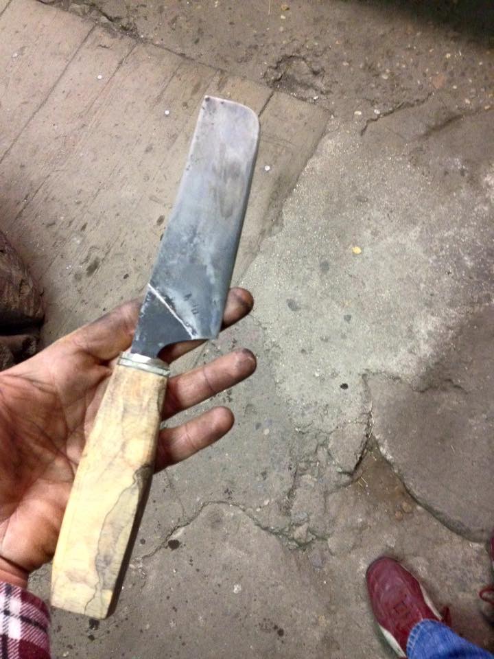

Sodenn das Küchenmesser soweit fertig gemacht, dass es benutzbar ist.
Einige Kleinigkeiten wie Polierung des Griffs fehlen noch, aber im Grossen und Ganzen bin ich fertig und zufrieden. Natürlich weiss man es nachher immer besser "ich hätte hier, ich hätte dort noch was anders machen können", aber es war ja nicht das letzte Messer.
Schwierigkeiten, die es noch zu beheben gilt:
1. Die erste Neusilberplatte ist immer leicht veschliffen, da ich hier den Kleber runterkratzen musste. Es ist dann natürlich schwer ein sauberes Schliffbild hinzukriegen. Hier muss ich noch tüfteln.
2. Die Klinge an sich gefällt mir gut, aber ich muss auch hier nochmal tüfteln, wie ich ein richtiges Ricasso hinbekomme und das dann auch so bleibt...verschliffen ist es ja schnell.
3. Das Schleifen der Klinge muss noch sehr geübt werden. Ich mag zwar ein archaisches Aussehen, aber hätte natürlich auch gern das Können eines geraden Schliffs. Da ich keine Tormek habe, bleiben aktuell "nur" die Schleifsteine. Somit stehen in den nächsten Wochen einige Übungsstunden diesbezüglich an.

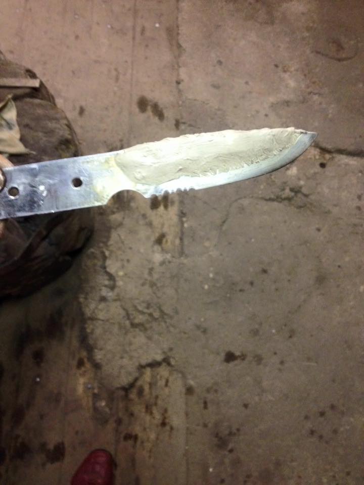

So denn, wieder ein Tag in der Schmiede.
1. Die Experimentier-Tanto-Klinge, wenn ich sie denn so nennen kann, weitergemacht. Geschliffen, geätzt, nochmal die Form leicht geändert, etc.
Ich erwarte mit jedem weiteren Schritt, den ich an der Klinge mache, ein Auseinanderfallen eben der selbigen....aber das passiert wohl nicht. Es sieht alles noch gut aus und ich beginne wirklich Gefallen an der Klinge zu finden. Nächstes Mal wage ich mich an einen Wellenschliff an der Spitze.
Allerdings bin ich mir gerade noch sehr unschlüssig bzgl. der Griffform. Ich lasse hier wohl nochmal Kreativität walten.
2. Die Klinge mit dem Wellenschliff weiter bearbeitet bzw. neu gehärtet. Da ich soweit alles gebohrt, gefeilt und geschliffen habe, dachte ich mir: "Probier doch mal das Härten mit Lehmmantel." Aus Ermangelung an Lehm habe ich Ton verwendet, scheint aber soweit gut funktioniert zu haben. Die Klinge eben mit dem Ton eingepackt und dann in der Esse auf Härtetemperatur gebracht. Anschliessend umgehend in Öl gehärtet und diesesmal auf richtige Bronze-Farbe angelassen. Nageltest war kein Problem, somit sollte alles soweit passen.
Interessant ist auf alle Fälle die Optik, die dabei herausgekommen ist....ich habe jetzt noch nichts geschliffen oder ähnliches, aber ich bin doch sehr erstaunt aufgrund der Optik.

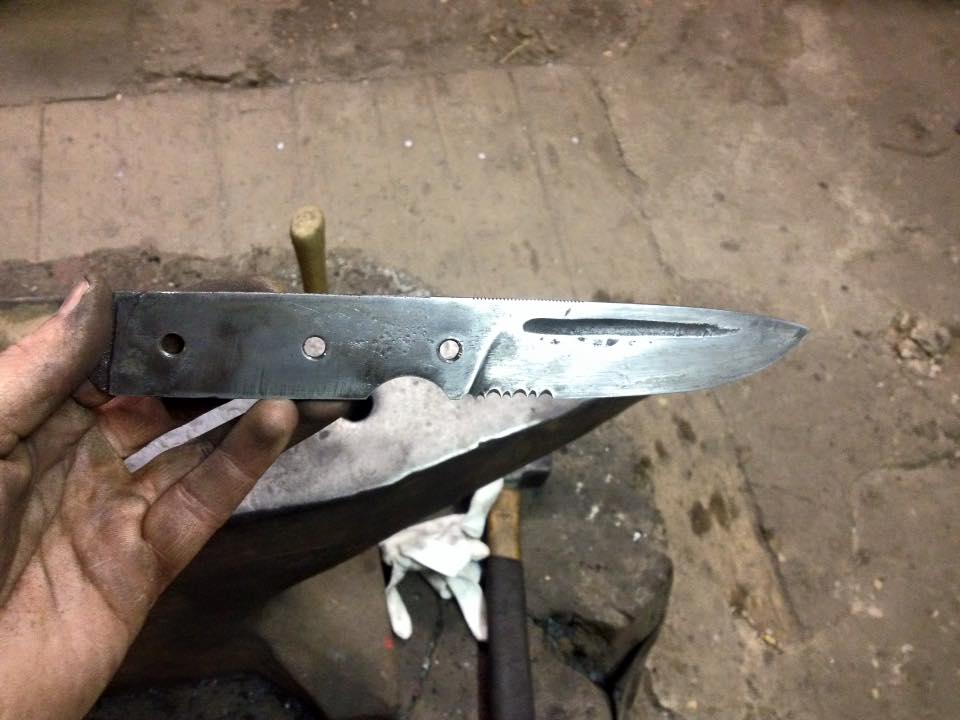

Das Flacherl weitergemacht und bei eben diesem Messer einiges gelernt...leider erst nach dem Verbau, aber immerhin:
1. Jetzt ist mir auch klar, warum die Flacherl-Klingen bei den Könnern oftmals zig kleinere Löcher im Griffbereich haben...ich hab natürlich nur die Ösenlöcher gebohrt, sodass der Kleber fast keine Chance hat sich irgendwo physiklisch zu "verklammern". Jetzt ist es natürlich so, dass eine Seite leicht aufgegangen ist und ganz leicht "schmatzt". Somit: Löcher bohren.
2. Wenn die Griffschalen zweifarbig sind, dann sollte natürlich Kleberreste, überstehender Fiber und ähnliches vor dem Verkleben auf der Klinge entfernt werden. Bei einer Seite habe ich es gemacht...bei der zweiten Seite stand ich irgendwie neben mir und habe den Fiber nicht sauber entfernt, etc. Das musst ich dann nach dem Verkleben auf der Klinge umständlich weg feilen und das sieht dann immer unschön aus.
3. Metallbuchsen...oh mei, das hat mich einige grauen Haare gekoset: Nächsten Mal nicht abflexen, sondern mit der Metallsäge sauber und in Ruhe abschneiden. Dann entgraten, dann mit einer Feile Rillen o.ä. einfeilen, damit der Kleber hält und greifen.
Gestern vor lauter Freude die Buchsen eingeklebt und mich dann gewundert, warum ich die Buchsen locker hin- und herschieben konnte. :glgl::glgl:
Weiter sollte man die Buchsen nicht so dermassen in den Schraubstock spannen....denn die wurden dann leicht oval und das habe ich erst nach dem Verkleben gesehen. :mad::mad:
4. Flacherl wirklich planschleifen und nicht denken: Geilo, der Kleber füllt den Schleifpusch dann schon auf. Man sieht wirklich alles nach dem Schleifen, jede kleine Unebenheit. Und es ist unglaublich, wie gut das Auge Parallelitäten erkennt...vor allem, wenn eben etwas nicht parallel ist.
5. Bohrungen nie frei Hand...immer einspannen. Ein Loch mal locker flockig frei Hand nachgebohrt....das wurde dann oval. Ich wollte nur noch schreien vor Grant, denn bis dahin waren die Löcher wirklich rund. Naja, wieder was gelernt.
5. Was ich schon gelernt habe: Einen Griff, auch wenn es mühsam ist, nicht mit der grössten Raspel bearbeiten, sondern tatsächlich mit Nadelraspeln. Dadurch kann ich mich super an die Endform herantasten. Was gut bei eben meinem Flacherl war: Ich habe wirklich so gearbeitet, dass es gut in meiner Hand liegt...überraschenderweise war der Griff dann asymetrisch, aber ist ja eigentlich logisch. Schaut zwar komisch aus, aber er liegt jetzt wirklich super in der Hand.
Auch das erste Mal mit scharfen Zierkanten gespielt und nicht nur einen runden Griff geschliffen. Das macht wirklich Spass.
Ergebnis von gestern, noch nicht fertig, aber die Form ist erkennbar.
Vorher:
Nacher:

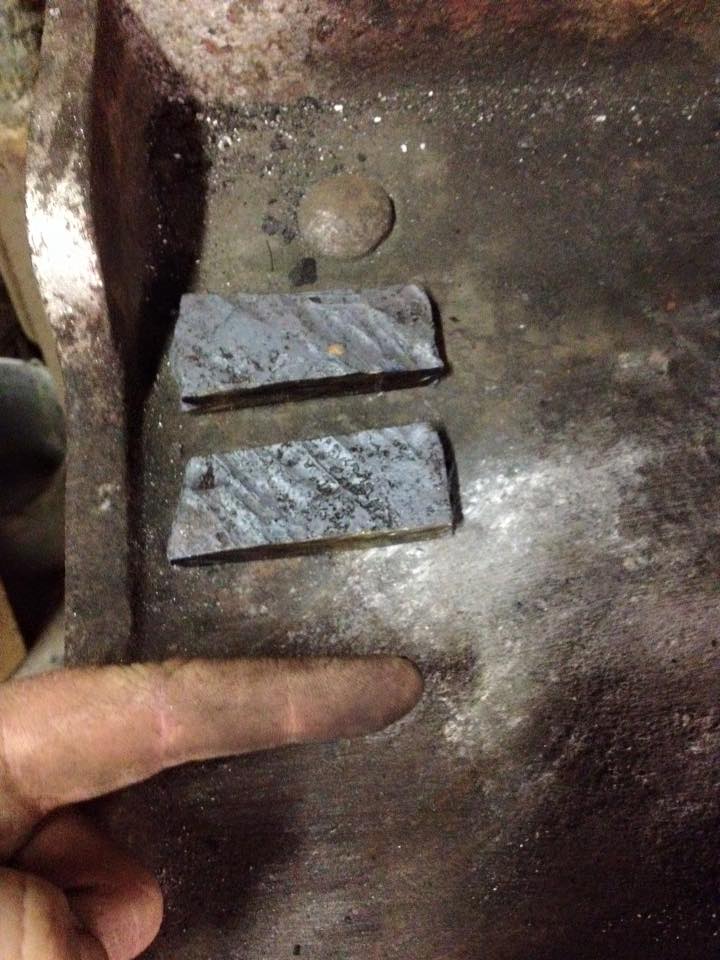

Wieder ein kleines, neues Projekt begonnen, dass eher aus Zufall entstanden ist:
1. Beim Versuch eine dreilagige Klinge herzustellen, gab es einiges an Schwierigkeiten, die mich fast verzweifeln liessen...ich brachte keine Temperatur in die Esse, dass Eisen wollte nicht so wie ich wollte, etc. Alles in allem ein seltsamer Tag.
So habe ich dann aus Fust und Grant auf das Stück Metall, das so gar nicht gelingen wollte, alles an (Rest-) Stahl, dass so rumlag, aufgeschweisst. Nickelstahl, C100, Stücke aus einer Feile, etc. Alles recht kohlenstoffhaltig und zum Ende des Tages war ein recht ansehnlicher Block entstanden.
Zu meiner Überraschung war er sogar recht homogen...ich konnte es nicht lassen und habe den Block angeschliffen und anschliessend mit der Flex geteilt. Eigentlich wollte ich es unter "Schweissversuch" verbuchen...praktisch als sehr wilder Damastblock.

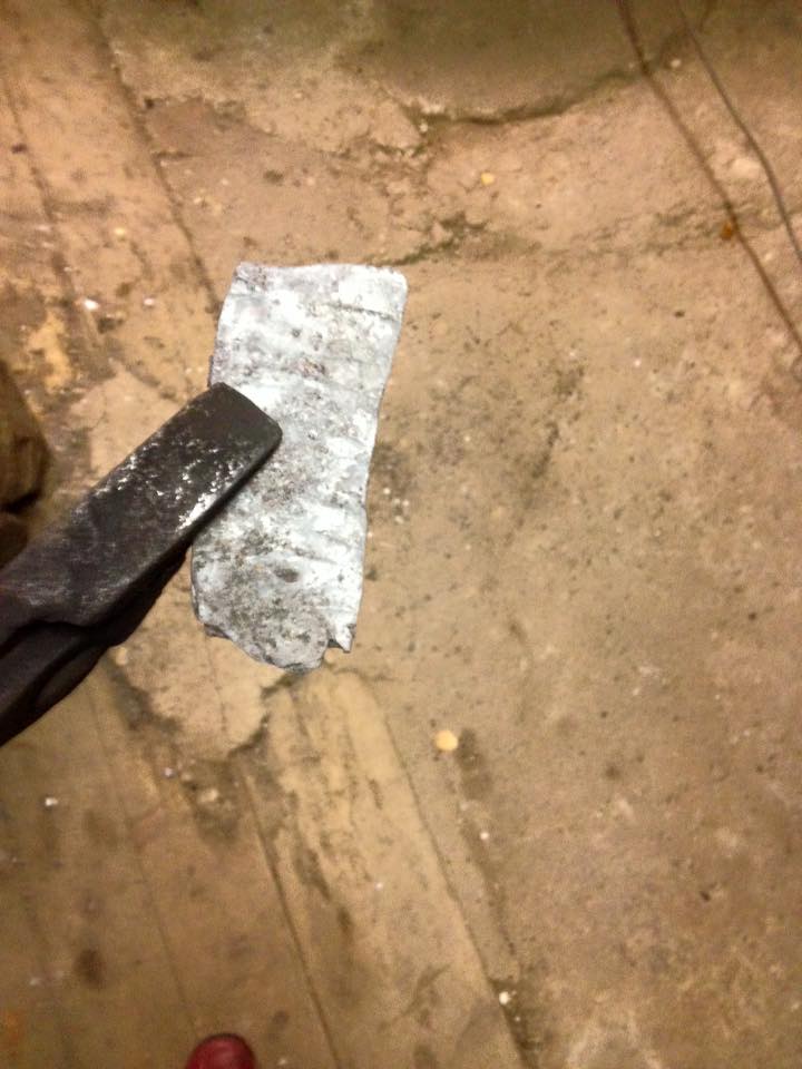

2. Diese zwei kleinen Blöcke haben mich dennoch nicht in Ruhe gelassen und ich habe einen kleinen Block ausgeschmiedet. Hier links im Bild.
3. Diese "Klinge" dann wieder angeschliffen und kurz geätzt....es waren soweit keine Schweissfehler zu sehen :lach::lach:
Somit dann das ganze "Paket" in Buttereisen laminiert, verschweisst, ausgeschmiedet und den Erl abgesetzt. Das Absetzen des Erls war dieses mal nicht ohne, da ich gute 6cm an Breite zu klopfen hatte.
Anschliessend noch einen kurzen Rohschliff vorgenommen und es sah bis dato immer noch gut aus. Ich war überrascht.
4. Nach der ersten WB dann die Klingenseiten geschliffen und eine Seite bis auf 800er Körnung "poliert" und dann angeätzt. Und siehe da: Man erkennt tatsächlich sowas wie ein Damastmuster in der Schneide. Ich bin immer noch überrascht und auch ein wenig stolz, denn auch bisher: Es sind keine Schichtentrennungen zu sehen.
5. Als nächsten Schritt härte ich es mal....ggf. im Lehmmantel und schaue, ob es dann immer noch so gut aussieht. Ich bin jedenfalls gespannt.
6. Die Ätzung stellt mich aber immer noch nicht zufrieden. Das Eisen-III-Chlorid ist zwar gut zu händeln, aber irgendwie kommt bei mir immer alles gräulich raus. Seltsam.

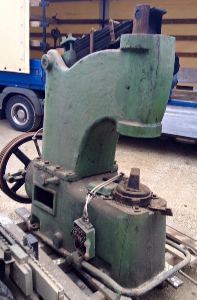

7. Durch einen glücklichen Zufall zu einem recht günstigen Federhammer gekommen, der fast 40 Jahre in einer Scheune stand - so die Aussage des Besitzers. Es ist nichts festgerostet, aber dennoch in einem nicht ganz einwandfreien Zustand. Aber mit etwas Armschmalz und der Hilfe eines Elektrikers sollte das Ding vielleicht bald wieder laufen.
