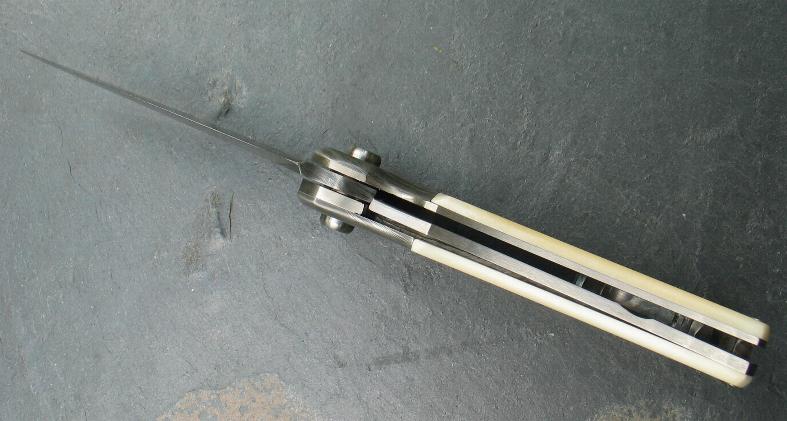

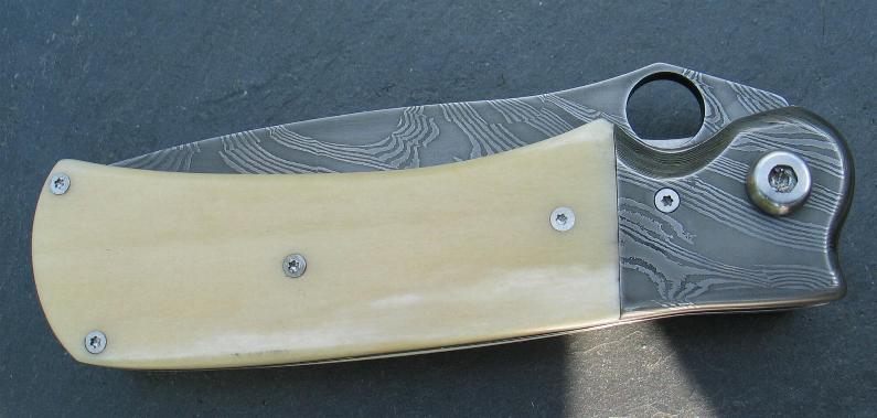

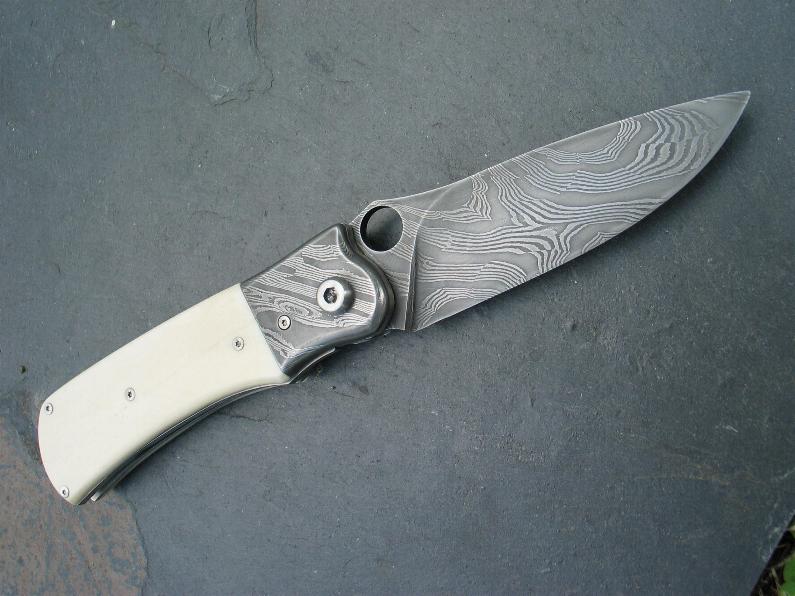

habe eben mein neustes Messer fertiggestellt.
KL: 10cm, Kd: 4mm, Gl: 12cm, Liner: 3mm
Explosionsdamast von P.Steinen, Kamelschalen,
Die Achse hat mir freundlicherweise der Zorro ( Andreas ) hergestellt.
Vielen Dank nochmals, merklich bessere Qualität als die aus dem Laden.
Den Damast hab ich schon ewig. als ich den gesehen hatte, wusste ich, dass ich den mal für ein Klappmesser benutzen will. Das Backenmaterial habe ich dann dem Eukalypt abgeschwatzt. :rolleyes:
Ein Fehler ist drinn. War gestern mit der Ätzung ( Fe III Cl) nicht so ganz zufrieden. Tja und heute habe ich beim Nachätzen vergessen , die Kugelbahn mit Lack abzudecken. Das Öffnen ist im Moment leicht "explosionsartig". - Soll heißen, man spürt den Damast.
Hoffe, das schleift sich noch ein.
grüsse ,..

Ein kleines Detail gefällt mir besonders gut:
Im geschlossenen Zustand setzt sich das Muster von den Backen fast ansatzlos in der Klinge fort.
Gruß Andreas

Das Ding ist super - aber die Achsschraube macht alles kaputt. Wenn schon, würde ich die flacher schleifen und unter den Backen verstecken . dann stört der Kopf optisch nicht. IMO ists schade um das Design und die tolle Arbeit, wenn dann ne Schraube verwendet wird, die nicht passt.
Peter
Der Folder sieht vom Design und der Materialkombi klasse aus,
aber mit der Achsschraube gebe ich pitter recht.
Jens
Für den 2. Folder wirklich unglaublich gut gemacht! Schöne Formen. Die Achse steht allerdings wirklich zu weit raus. Evtl. lassen sich die Schraubenköpfe noch etwas weiter in den Backen versenken.
Ich muß mich da leider Pitter anschließen.
Ist aber geschmackssache.
Ansonsten, nicht schlecht! :super:
Haudegen,
deswegen würde ich mir keine Gedanken machen. Ich hatte mal einen Folder von nem ganz großen Messermacher in der Hand, der genau dieses Problem auch hatte. Und der Folder hat locker richtig viel Geld gekostet.
Dann ist das Öffnen der Klinge halt so wie durchs Gelände zu fahren - das macht doch auch Spaß.

Nee, konnte nicht so bleiben. Ist einfach doof, wenn beim Öffnen die Zähne das Klappern anfangen. :rolleyes:
Hat sich herausgestellt, dass Klinge mit Washer 0,5mm im Gegensatz zum Spacer zuviel hatten. Musste also die Klingenwurzel eh nochmals nacharbeiten. Jetzt ist das Öffnen/Schließen wirklich ein Genuß. :cool:
Hab jetzt allerdings zuviel vom Ätzen.
Achsbuchse ist auch etwas tiefergeschliffen u. poliert.
@ Pitter, hinterher unter den Backen zu plazieren ist nicht.
Habe das bei meinem Ersten so gemacht. Für einen Anfänger, der öffter mal an die Achse zum justieren muss, nicht so prall.
